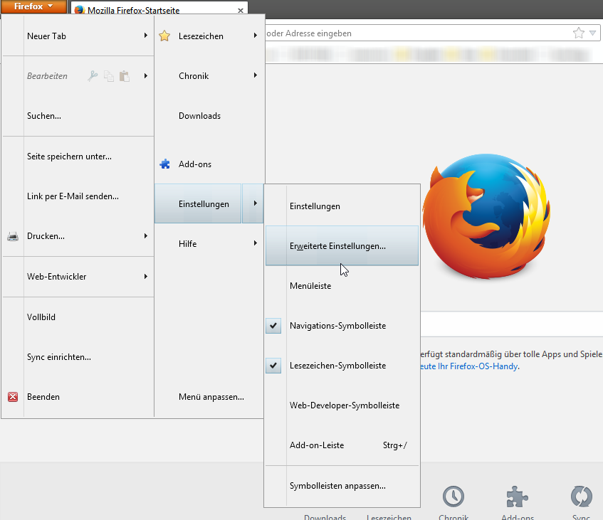

    Ich habe seit einiger Zeit einen komischen Effekt in Firefox auf meinem Notebook. Die Zeilen der Pulldown-Menüs sind viel zu hoch - siehe Screenshot. Der genaue Zeitpunkt des Auftretens kann ich nicht mehr definieren. Ich habe Firefox komplett deinstalliert und die Registry von alten Einträgen gesäubert. Eine Neuinstallation hat keine Änderung gebracht. Auch das Reinkopieren meines Profils vom Desktop hat nichts genützt. In der Sidebar bei Lesezeichen und Chronik sind die Höhen korrekt. Danach habe ich festgestellt, dass bei Thunderbird ein ähnlicher Effekt auftritt. Kann das mit Win 8.1 zusammenhängen? Auf meinem Desktop mit Win 7 SP1 habe ich keine Probleme.
    Notebook: Win 8.1 Pro
    Firefox: 26
