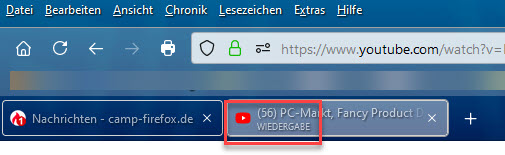

  • Anzeige WIEDERGABE im Tab ausschalten
    • Bragon
    • 3. Juni 2021 um 11:44
    Die Zusatzinfo WIEDERGABE ist aus meiner Sicht ziemlich sinnlos. Dass ich ein Video abspiele, weiß ich, das muss mir der Firefox nicht noch mal extra mitteilen. Gibt es einen Schalter, wo man die Info abschalten kann?
    Und wenn jemand noch nen Tipp hat, wie man die Tabs etwas schmaler bekommt, wäre das toll. Das steht sicher schon in irgendeinem einem anderen Thread. Aber gerade gibt es sooo viel Infos, da verliert man als Nichtexperte sehr schnell den Überblick, welche CSS-Zeile was beeinflusst.

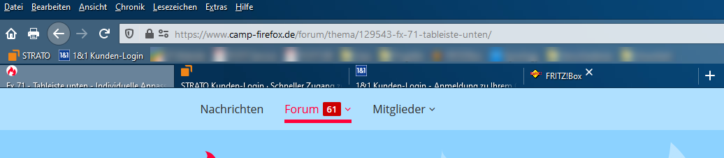

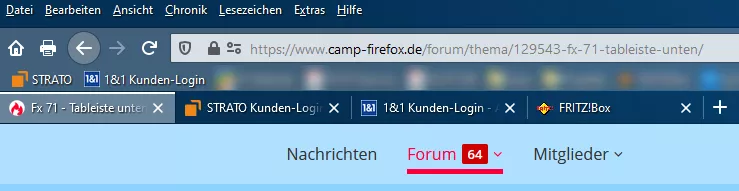

    • Bragon
    • 7. Januar 2020 um 19:40
    Bei der neuen Version 72 gibt´s schon wieder unschöne Verschiebungen bei der Tableiste unten:
    Ist der Text zu lang, wird er in eine zweite Zeile gestellt. Und wenn der Text kurz genug ist, wie bei der Fritz!Box, steht das X irgendo im Raum ...
    Dieses Phänomen tritt sowohl beim Skript von Andreas #1, als auch beim Skript von StandingBill #12 auf.
    Mit layout.css.xul-box-display-valves.survive-blockification.enabled auf true zurückgestellt, sahen die Tabs schon wieder besser aus. Dann noch beim Skript von Andreas bottom auf -3px gesetzt.
    #TabsToolbar {
        display:block !important;
        bottom: -3px !important;
        width: 100vw !important;
    Jetzt sieht´s wieder passabel aus.
    Das "Problem", wie in #18 geschildert, habe ich auch. Da ich aber die Menüleiste immer an habe, kein Problem.
