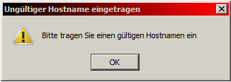

    Zitat von anteater
    Bingo! Wenn ich diese Erweiterung deaktiviere, dann ist das Problem auch weg. Seltsam nur, dass CookieMonster zuvor ohne dieses Problem funktioniert hat. Dann muss ich mir wohl eine anderes Cookiekontrolladdon suchen...
    Und hierzu fand ich dann noch
    When I close FF 43.0.1 I get a popup error message, "Please enter a valid hostname." I disabled all of my extensions, enabling them one-by-one and found Cookie Monster is the one causing the error message. I'm using CM 1.3.0.0, and this issue began after upgrading from FF42 to FF43.0.1.
    Edit:
    Tony,
    No, I don't use any IPv6 address.
    IPv6
    von s1tony (Entwickler) am January 27, 2016 · Permanentlink · Übersetzen
    Do you use any IPv6 addresses?
  • "Fehlermeldung" beim schließen von Firefox
    • anteater
    • 13. Februar 2016 um 12:44
    Zitat von der_nachdenklicher
    Bei @anteater sehe ich das die Erweiterung Cookie Monster aktiviert ist.
    Gruß, der_nachdenklicher

    Warum nicht? Solltest du dringend erledigen!
    Hab ich jetzt gemacht, sah aber zunächst keinen Zusammenhang zu dem von mir geschilderten Problem.
    Wird erklärt - klicke auf den gegebenen Link und lese.
    Stimmt, sorry, hatte ich dann auch gesehen, konnte aber die Nachricht nicht mehr löschen.
      • 5,48 kB
      • 326 × 116
    • anteater
    • 12. Februar 2016 um 09:03
    Dieses Problem habe ich auch. FoxyProxy verwende ich nicht, aber so ein YouTube-Proxy Programm. Klärung durch sachkundigere Nutzer fände ich toll!
