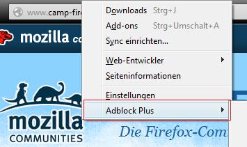

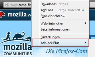

  • Element in "Extras"-Leiste ausblenden
    • helix123
    • 19. August 2013 um 15:43
    Der Menu-Editor ist ja die perfekte Lösung :lol: !!
    Super! Habt vielen Dank :klasse:
    • helix123
    • 19. August 2013 um 13:52
    ich möchte gerne "Adblock Plus" unter "Extras" ausblenden (siehe Anhang). Hat jemand einen entsprechenden Code für die User Chrome?
    Würde mich sehr freuen, würde das klappen :klasse:
    Besten Dank vorab
    Gruss
    helix
