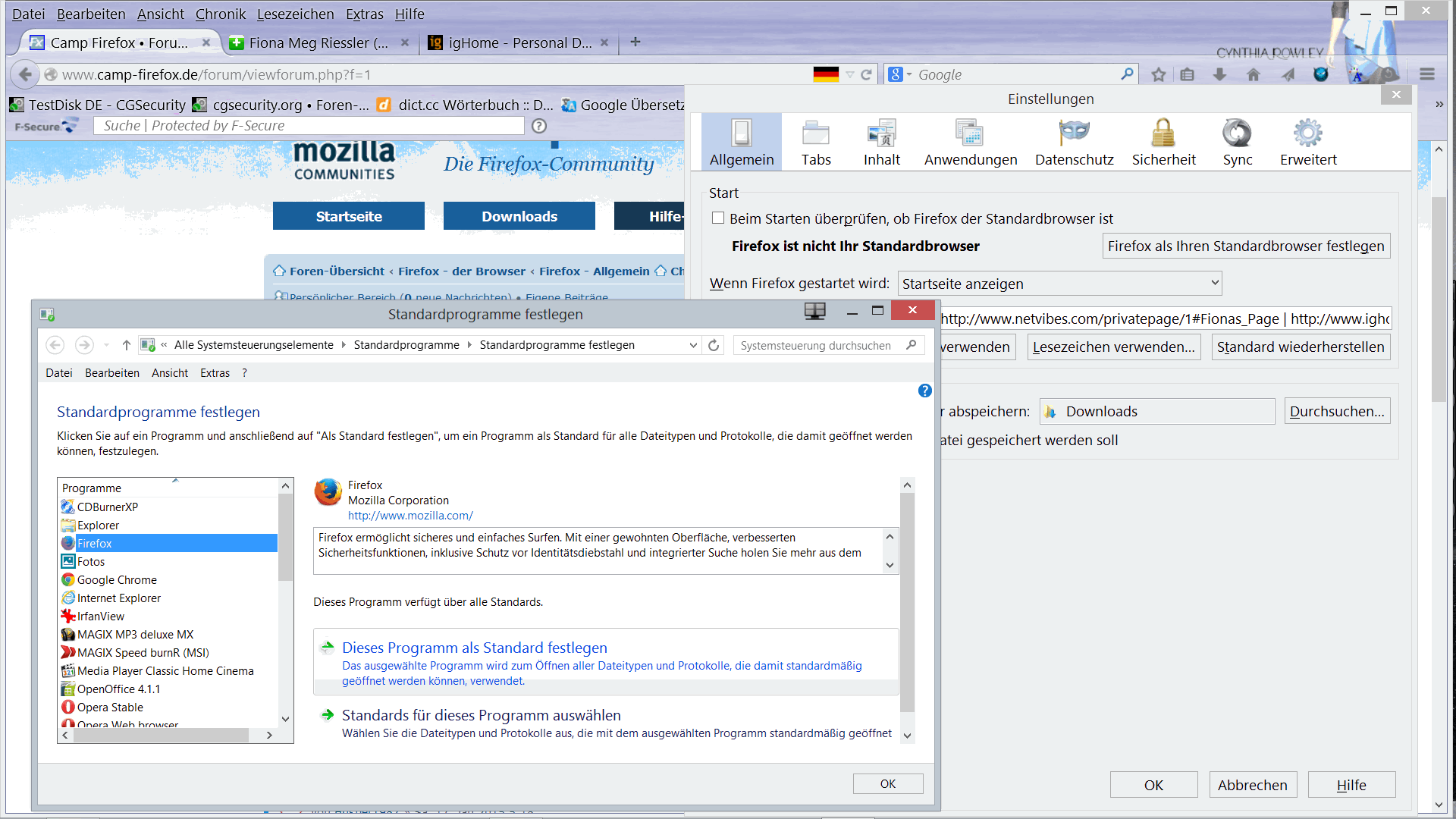

    Hatte ich schon.
    Werde dann jedes mal gefragt, ob ich FF als Standardbrowser setzen will.
    Habe daher den Haken erstmal rausgenommen.
    Habe Systemwiederherstellungpunkt wiederhergestellt, vor MS-Update und alles funktioniert.
    Updates erneut installiert und Problem ist wieder da!
    OS ist Win8.1.
    FF deinstalliert und erneut installiert, am Konto/Profil habe ich nichts gemacht.
    //Konnte Problem vorerst lösen und werde es beobachten!
    Lösung:
    Systemsteuerung / Standardprogramnme / Programmzugriff und Standardprogramme festlegen.
    Benutzerdefiniert.
    Mozilla Firefox anklicken und mit Ok bestätigen.
    Win 8.1 arbeitet gschwind einige Sekunden, aber der Haken wird wieder auf aktuellen Browser verwenden zurückgesetzt.
    Ein wenig irretierend.
    Aber FF gestartet und war Standardbrowser.
    Laptop neu gestartet und erneut getestet.
    Beim Start von FF kam Abfrage ob als Standardbrowser verwendet werden soll.
    Bestätigt und hatte funktioniert.
    Opera gestartet, wurde gefragt and habe abgelehnt.
    Als Gegentest Laptop erneut neu gestartet und FF getestet.
    Bisher funktioniert es und es kam auch keine erneute Abfrage..
    Hoffe es bleibt so?
    LG
    Fiona

    • 17. Januar 2015 um 09:13
    Seit Dienstag nach Microsoft Update (waren 9 Updates) funktioniert FF nicht mehr als Standard!
    Obwohl in den Einstellungen FF als Standard gesetzt ist, funktioniert es nicht mehr.
    [attachment=0]firefoxStandard.gif[/attachment]
    Hatte in der Suchfunktion ein Thema dazu von 2012 gefunden, aber ohne Erfolg.
    Standard wurde nach Opera gewechselt vice versa etc..
    Es betrifft nur FF.
    Dasselbe Problem auch mit Thunderbird.
    Html, htm etc alle Haken sind gesetzt und sind aktiv!
    LG
    Fiona

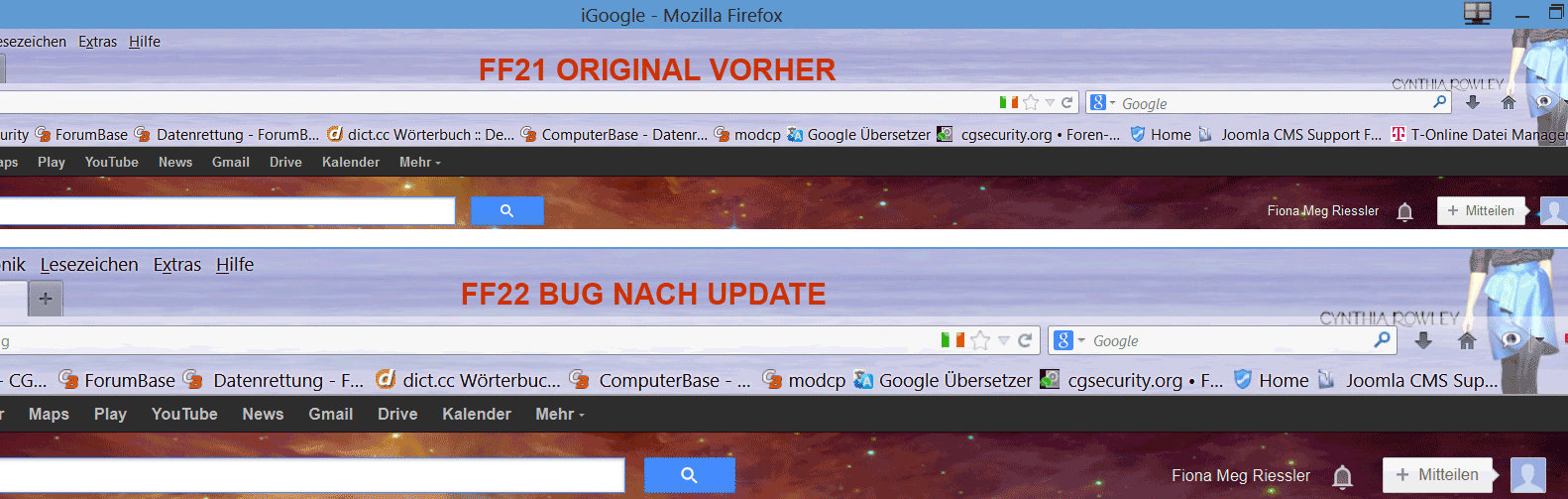

    Danke hat geklappt! :klasse:
    Ich habe im addon "Theme Font & Size Changer" die Schriftgröße auf 16 gestellt, weil ist für mich benutzerfreundlicher/übersichtlicher und vertretbar.
    Alles passt, wackelt und hat Luft! :)
    Habe jetzt zwar eine Erweiterung für meine Erweiterungen, aber irgendwann musste das ja kommen.
    Hauptsache funktioniert jetzt und ist nicht so langsam!

    • 27. Juni 2013 um 08:47
    Kann zwar nicht helfen, habe aber auch das Problem!
    Nach Update ist die Auflösung von Firefox komplett runter.
    [attachment=0]FireFoxBugshrinked.png[/attachment]
    Habe sicherlich gegoogelt, über Hilfe mit deaktivierten Addons (praktisch abgesicherte Modus) und auch Wert über about:config bei layout.css auch bei den layout etc.. erhöht!
    Wenn der Wert von layout.css.devPixelsPerPx von -1.0 auf 1.0 erhöht wird, wird die Schrift in der Adressleiste und in den Menüs zu klein, somit auch keine Hilfe, da unproportional.
    Auch Ctrl oder STRG ++ +- oder mit Mausrad bringt es nicht und ändert nur die Textgröße auf der Seite.
    Hier sind aber Symbolleisten und praktisch das gesamte Layout betroffen.
    Clean Install behebt das Problem.
    Da ich aber viele Textbausteine integriert habe, speziell als Erleichterung um auch in Foren schneller bei wiederkehrenden Fragen zu antworten und viele Konfigs mit Ad-Blocker, Cokieblocker etc.. konfiguriert habe, würde es ewig dauern bis alles wieder wieder neu eingerichtet wäre.
    Auch Passwortverwaltung etc..
    Ist alles eine Sammlung von Jahren.
    Sicherlich ist mein Profil mehrfach gesichert.
    Behebt aber nicht den Bug!
    Gegenwärtige Löung für mich ist Downgrad auf Version 21 und Extras / Einstellungen / Erweitert die Updates abstellen und bei FF-21 bleiben.
    LG
    Fiona
