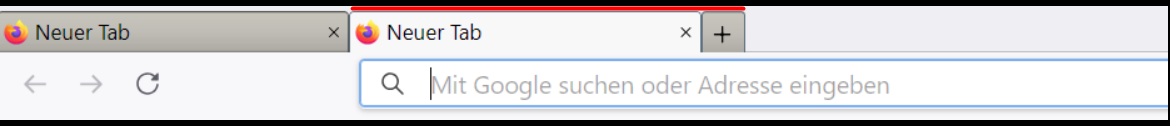

  • Höhe der Tabs seit Update geändert
    • Adroxxx
    • 27. November 2024 um 16:37
    Ja, bei dir ist doch auch oberhalb der Tabs dieser Zwischenspalt vorhanden... genau den will ich wegbekommen!
    Zitat von Adroxxx
    weil du den Appbutton links nicht hast.
    Evtl. ist der dann einfach nur zu hoch:/
    Das ist für den Button. Top sind schon 0px, vielleicht müsste man den Abstand unten verringern?
    /* appbutton */
    #main-window[tabsintitlebar] #PanelUI-button {
      appearance: none !important;
      position: fixed !important;
      display: flex !important;
      height: 22px !important;
      margin: 0 !important;
      margin-inline-start: 0px !important;
      border: unset !important;
      box-shadow: unset !important;
      padding-left: 0px !important;
      padding-right: 0px !important;
      top: 0px !important;
      • 31,36 kB
      • 1.170 × 126

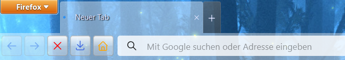

    • Adroxxx
    • 27. November 2024 um 14:51
    Der Code sollte machen, dass der Abstand oben verschwindet, also die Lücke oberhalb des Tabs.
    So sehen bei mir 50px aus, bei dir sieht das etwas anders aus, weil du den Appbutton links nicht hast. Und bei mir ist die Menüleiste ausgeblendet.
      • 140,51 kB
      • 678 × 118
    • Adroxxx
    • 27. November 2024 um 14:23
    Ja, ich habe das aktuellste Update von der Seite. Ist von vor zwei Tagen.
    Das Problem müsste ja innerhalb der importierten CSS Datei aus Zeile 544 zu lösen sein oder? classic_squared_tabs.css
    Das ist der Inhalt der Datei classic_squared_tabs.css
    • Adroxxx
    • 27. November 2024 um 14:02
      Firefox userChrome.css tweaks: main file
    • Adroxxx
    • 27. November 2024 um 13:16
    Seit dem letzten Update passt die Höhe der Tabs nicht mehr, siehe Bild.
    Ich nutze Custom CSS von Aris und habe in meiner geupdateten userChrome.css das hier versucht:
    #tabbrowser-tabs[orient="horizontal"] .tab-background,
    #tabbrowser-tabs[orient="horizontal"] {
      min-height: unset !important;
    Leider ohne Erfolg, da passiert nichts.
    Kann meine userChrome.css auch reinkopieren falls nötig.
    Hat jemand eine Lösung?

    • Adroxxx
    • 31. Januar 2019 um 18:08
    Nö, hatte ja vorher das gleiche Theme. Habs gerade ohne Theme probiert und da ändert sich nichts. Das muss doch in irgendeiner CSS Datei drinstecken der blaue Strich oder nicht?
    Übrigens beim privaten Fenster ist da auch so ein Strich, aber andere Farbe. Vielleicht ist das irgend so eine Art Trennlinie?

  • Menübar oben links weg (orange)
    • Adroxxx
    • 31. Januar 2019 um 17:25
    EDIT: habe einfach die CSS runtergeladen und alle alten app Button-Dateien ersetzt. Der Button ist jetzt da, aber mit einer kleinen "Störung"
    Wo kommt auf einmal dieser blaue Strich her.. :shock:

    • 31. Januar 2019 um 14:15
    Hallo!
    Seit dem neuesten Update ist die orangene Menübar oben links weg und jetzt habe ich da einen Leerraum.Diesen Button meine ich
    Kann ich die wieder hinzufügen und liegt das an meiner .css Datei?
