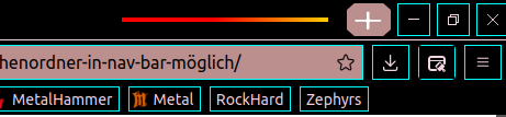

    Solche Gedanken hatte ich auch schon, oder auch in der Tab-Leiste.
    Weil bei mir selten mehr als 3 Tabs offen sind,
    hab ich rechts zur Verschönerung ;) ein animiertes Farbspiel
    eingebaut,
    aber dort zwecks Platzgewinn durch Verzicht auf die Lesezeichenleiste
    einige Ordner zu haben, ist auch interessant.

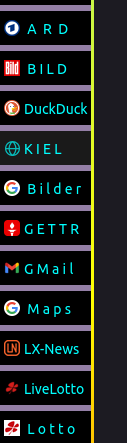

    • 24. Dezember 2022 um 14:26
    wenn ich den "sidebar-splitter" möglichst dicht an den
    rechtesten Buchstaben der Sidebar-Einträge platzieren möchte,
    wird unnnötig früh schon der letzte Buchstabe durch 3 Punkte ersetzt,
    obwohl er noch genug Platz hätte (siehe Bilder).
    Mittels "Browser-Werkzeug" konnte ich keine Stelle finden,
    wo eine Abstandsregel oder so festgelegt ist.
    Weiß jemand, ob bzw. wie das zu ändern geht.
    (In vorigigen Versionen konnte ich m.E.n. den sidebar-splitter dichter an das Wort ran schieben)
    Freundliche Grüße
    Uwe

    Also ich habe dank freundlicher Helfer per CSS meine Sidebar so schön ;) umgestaltet, dass sie immer sichtbar sein soll und für mich nichts anderes darstellt als eine zweite (senkrechte) Lesezeichen-Symbol-Leiste. Dinge wie sidebar-header, sidebar-search-container und die Pfeil-Symbole links unsichtbar gemacht, schöne Trenn-Linien und eine bunte Animation als rechten Rand. Fast eine Sünde, solches vom Bildschirm verschwinden zu lassen ;) , zumal mein 16:10-Bildschirm so viel Horizontale hat gegenüber den vorigen mit 4:3 und 5:4.
    Das ist übrigen der Code, welcher die Schönheit erzeugt:
    @-moz-document url("chrome://browser/content/browser.xhtml"),
    url("chrome://browser/content/places/bookmarksSidebar.xhtml") {
    #bookmarks-view, #sidebar-box, .sidebar-placesTreechildren,
    #placesList > treechildren {
    font-size: 14px !important}}
    @-moz-document url(chrome://browser/content/places/bookmarksSidebar.xhtml) {
    treechildren::-moz-tree-indentation {width: 0 !important}}
    #sidebar-header, #sidebar-search-container {display: none !important}
    treechildren {--default-focusring: 0 !important}
    .sidebar-placesTreechildren[view="bookmarks-view"] {
    margin-top: -72px !important;
    margin-bottom: -75px !important}
    #sidebar {min-width: 66% !important}
    #sidebar-splitter {
    width: 3px !important;
    border: 0 !important;
    background-image: linear-gradient(0deg, red, red, yellow,
    lightgreen, cyan, lightblue, violet, red, red) !important;
    background-size: 100% 555% !important;
    animation: splitter 22s steps(77) infinite !important}
    @keyframes splitter {from {background-position: 0 0} to
    {background-position: 0 100%}}
    .sidebar-placesTree treechildren::-moz-tree-row {
    height: 39px !important;
    border-bottom: 3px solid #947FA6 !important;
    border-top: 3px solid #947FA6 !important;
    border-left: 0 !important;
    border-right: 0 !important}
    .sidebar-placesTree treechildren::-moz-tree-image{margin-left: -18px !important}
    treechildren::-moz-tree-cell-text {text-decoration: none !important}
    treechildren::-moz-tree-row(hover) {background: #555 !important}

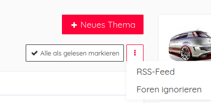

    Endlich geschafft, das Unterforum "Sonstiges" wieder sichtbar zu machen.
    Ein Klick auf "Foren ignorieren" öffnete das Fenster, in welchem ich das "Sonstige" wieder sichtbar machen konnte.
    Wobei ich in dem Moment Angst hatte, dass dieser Klick direkt zu einer Ignorierung der
    Foren führt und keines mehr sichtbar ist. Vielleicht wäre ein Button-Text wie "Forensichtbarkeit einstellen" passender?

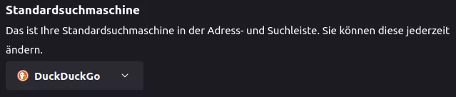

    Ich hab nicht ganz verstanden, was du willst. Aber Suchmaschinen kann man in den regulären Einstellungen abwählen.
    Ich habe nur Sorge, dass obwohl ich Einträge wie "browser.search.suggest.enabled" oder "browser.search.update" auf "false" gesetzt habe, Firefox trotzdem unnötig Kontakt zu Suchmaschinen hält, z.B. wegen folgender Auskunft bei den Einstellungen zur letzten verbliebenen Suchmaschine, welche offenbar nicht löschbar ist.

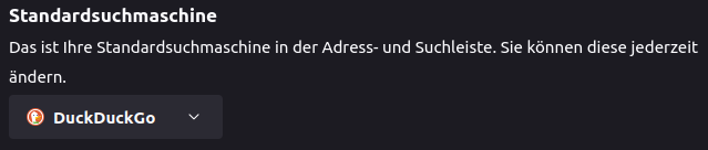

    wenn ich etwas suche, gehe ich per Lesezeichen auf DuckDuck.
    Dass mir unter / neben der Adresszeile Suchvorschläge angezeigt werden, habe ich abgestellt.
    Gern würde ich Firefox quasi mitzuteilen:
    "Belaste dich nicht mit Suchen oder Suchmaschinen".
    In about:config sind ja nicht wenig Einträge, die etwas bezüglich "search" und "search engine" steuern.
    Gibt es einen Trick, der das ganze Thema "Suchen" praktisch deaktiviert und Einträge wie z.B.
    "browser.search.hiddenOneOffs - DuckDuckGo" oder bei Einstellungen die Möglichkeit,
    eine "Standardsuchmaschine" zu wählen,
    gar nicht erst erscheinen lässt?
    Freundliche Grüße
    Uwe
