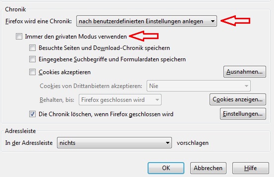

    Edit:
    Die folgenden Beiträge stellen eine Antwort auf den Beitrag vom So, 14. Jul 2013 16:08 aus Beitragsstrang http://www.camp-firefox.de/forum/viewtopi…=871972#p871972 dar.
    Meine Antworten wurden - aus mir nicht nachvollziehbaren Gründen - hierher verschoben
    Hallo Fluse,
    sehr nett von Dir, dass Du mich kontaktiert und auf Deine Problemlösung aufmerksam gemacht hast. Vielen Dank!
    Ich hatte damals alles getan, was man mir in dem ursprünglichen Themenstrang http://www.camp-firefox.de/forum/viewtopic.php?f=12&t=102837 geraten hat. Alles ohne Erfolg. Und da auch eine komplette De- und Neuinstallation des Firefox keine Änderung gebracht hat, war es offensichtlich, dass sich bei der neuen Version (damals 19.0.2) bezüglich der Cookies im privaten Modus eine Änderung ergeben haben muss (warum auch immer).
    Zu der von Dir angebotenen Lösung noch eine Nachfrage:
    Du scheinst die Checkbox "Immer den privaten Modus verwenden" bei Deiner Lösung deaktiviert zu haben, richtig?
    Wenn ich den privaten Modus nämlich deaktiviere (siehe Abbildung 1), bekomme ich die aktuell gespeicherten Cookies bei Anklicken der Schaltfläche "Cookies anzeigen" auch (wieder) aufgelistet (wie es bis zur Version 18.x auch im privaten Modus üblich war).
    Dies gilt auch, wenn die Annahme von Cookies generell deaktiviert ist und mit der Schaltfläche "Ausnahmen" die Webseiten definiert werden, für die Cookies explizit zulassen sein sollen. Soweit also prima.
    Nun frage ich mich allerdings generell, wo der Unterschied zwischen aktiviertem privaten Modus und deaktivertem privaten Modus (wenn man bei letzterem die Checkboxen darunter alle - mit Ausnahme der Letzten - deaktiviert) liegt.
    Abbildung 1: Privater Modus ist deaktiviert
      • 59,51 kB
      • 553 × 358

    Hallo liebe Forengemeinde,
    Mit der neuen Version des Firefox (19.0.2) sind bei mir die Cookies (im privaten Modus) nicht mehr sichtbar. Das war mindestens bis zur Version 18.0.1 anders.
    Ich verwende seit jeher den Browser im "privaten Modus".
    Also --> EXTRAS --> EINSTELLUNGEN --> DATENSCHUTZ --> "Immer den privaten Modus verwenden"
    Problematik ist folgende:
    1.
    Die Annahme von Cookies habe ich in den Einstellungen grundsätzlich deaktiviert ("Cookies akzeptieren" --> HÄKCHEN ENTFERNT). Habe aber unter der Schaltfläche "AUSNAHMEN" die Seiten festgelegt, von denen Cookies angenommen werden dürfen.
    2.
    In den Versionen bis 18.0.1 wurden nun die Cookies der Seiten, die in der Ausnahmeliste definiert sind, in der Cookieliste auch angezeigt (sobald diese Seiten besucht wurden).
    3.
    In der neuen Version (ich glaube seit 19.01, mindestens aber seit 19.0.2) werden in der Cookieliste überhaupt keine Cookies mehr angezeigt. Auch nicht Cookies von solchen Webseiten, deren Cookies ausdrücklich erlaubt wurden.
    4.
    Bisher habe ich während einer Sitzung durchaus auch mal Cookies zwischendruch gelöscht, bevor ich auf eine andere Webseite gegangen bin. Da in der Cookieliste nun überhaupt keine Cookies mehr auftauchen, kann ich auch keine Cookies "zwischendurch" mehr löschen. Es werden aber offenbar trotzdem Cookies (der erlaubten Seiten) abgelegt. Das habe ich anhand eines einfachen Tests ausprobiert. Will ich die aber während einer Sitzung los werden, muss ich erst den Browser komplett schließen und wieder neu starten.
    5.
    Frage: Warum werden die Cookies in der neuen Version (im privaten Modus) nicht in der Cookieliste angezeigt? Bug, oder gewollt? Wenn gewollt, warum eingentlich?
    Über eine hilfreiche Antwort würde ich mich freuen. Danke vorab!
