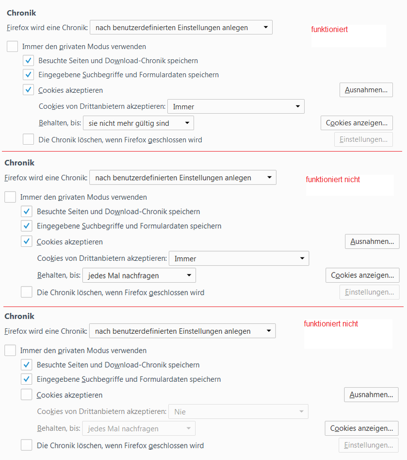

    das ist allerdings seltsam: Den Unterschied macht es, ob ich Cookies aktiviere oder nicht.
    1. Und das, obwohl ich die URLs für die gesetzten Cookies (d.h. alle Cookies, die lt. Cookie-Liste bei aktivierten Cookies von der GLS-Website gesetzt werden) in der Ausnahmenliste explizit freigegeben habe.
    2. Selbst wenn ich Cookies generell freigebe, reicht "jedes Mal nachfragen" (s. Screenshot, Mitte) nicht, sondern man muss Cookies bis in alle Ewigkeit freigeben (s. Screenshot, oben) - obwohl es doch eigentlich keinerlei Unterschied machen dürfte, ob ich Cookies generell vorab freigebe oder dies einzeln per Alert vornehme. Es kommen dann auch keine Abfrage-Alerts - und blockiert ist in den Ausnahmen auch nichts.
    Kann sich dieses seltsame Verhalten noch jemand erklären?

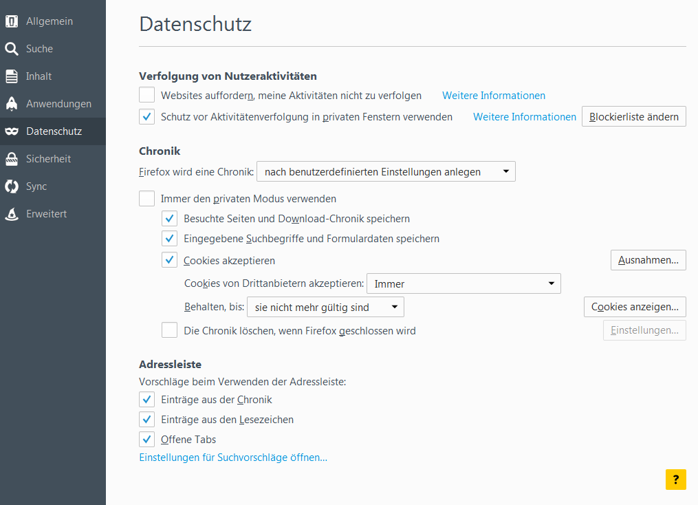

    Zwischenzeitlich habe ich auf dem Zweit-PC experimentiert (auf dem Produktivsystem vermeide ich dies stets, so weit es geht):
    - Mit einem neuen Profil funktioniert die GLS-Paketshop-Suche.
    - Auch wenn ich NoScript dann auf das neue Profil nachinstalliere und die URLs für die Paketshopsuche dort freigebe, funktioniert sie weiter.
    Der Knackpunkt ist dagegen folgender: FF-Einstellungen -> Datenschutz -> Chronik
    - Solange ich hier "anlegen" ausgewählt lasse, funktioniert es.
    - Wähle ich hier aber (und so hatte ich es bisher immer) "nach benutzerdefinierten Einstellungen anlegen", funktioniert die Paketshopsuche schlagartig nicht mehr. Seltsamerweise selbst dann nicht, wenn ich die dann darunter erscheinenden Optionen alle unverändert belasse, also u.a. "Cookies akzeptieren" (s. Screenshot).
    Auf meinem Produktivsystem bestätigt sich dies: Auch ohne neues Profil muss ich hier nur unter FF-Einstellungen -> Datenschutz -> Chronik "anlegen" auswählen, und die Paketshopsuche funktioniert.
    Kann sich das jemand erklären? Chronik "anlegen" und "nach benutzerdefinierten Einstellungen anlegen" sollten doch eigentlich identisch sein, solange man die dort erscheinenden Einstellungen dann nicht selbst verändert.

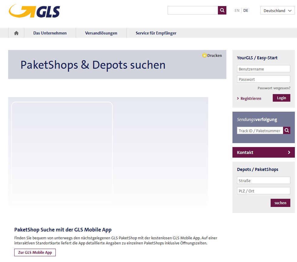

    Danke. Kartenansicht und Eingabemaske fehlen bei mir (s.u.).
    Eine user.js habe ich aber nicht im Profilordner, auch nicht versteckt. Dafür aber im extensions-Unterordner des Profilordners eine einzige Datei, deren Name wie folgt lautet:
    {73a6fe31-595d-460b-a920-fcc0f8843232}.xpi
    Ob der Fehler aber wirklich nur bei/bis 43.0.1 auftritt, ist die Frage. Hat noch jemand FF 43.0.1 und könnte den Aufruf der GLS-Paketshop-Suche bei sich testen?

    seit einigen Tagen kann man mit dem FF (bei mir: Version 43.0.1) die GLS-Paketshopsuche nicht mehr nutzen:
    https://gls-group.eu/DE/de/depot-paketshop-suche

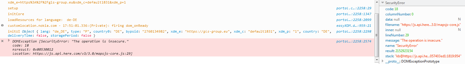

    Der FF-Konsole entnahm ich das Protokoll aus dem Anhang mit der im Titel genannten Fehlermeldung:
    DOMException [SecurityError: "The operation is insecure."
    Liege ich hier mit meiner Vermutung richtig, dass der Kartendienstleister von GLS, Nokia (here.com), nicht sauber programmiert hat und FF daher die Seite blockiert?
