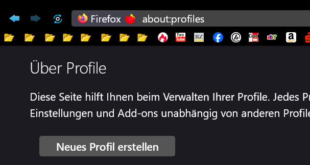

    • dark_rider
    • 25. Januar 2024 um 17:24
    Dann teste bitte mal ein neues Firefox Profil wie in Beitrag Nr. 11 vorgeschlagen.
    Dazu about:profiles aufrufen, und dann hier ein weiteres neues Profil erstellen:
    Dein altes Profil bleibt dabei erhalten.
    In diesem neuen Profil dann aber bitte keine Anpassungen etc. vornehmen.
    Danke! Mit einem neuen, leeren Zweitprofil trat der Fehler zunächst nicht auf, beim Wechsel zurück auf das Standardprofil dann allerdings auch nicht. Er tritt ja eben nicht immer auf, sondern je nach Tagesform mehr oder weniger häufig.
