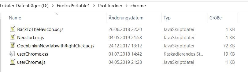

  • Restart Button funktioniert nicht?
    • genetic
    • 5. Mai 2019 um 12:22
    Und das nicht funktionierende Skript hast du auch wirklich im Ordner chrome, mit allen anderen Skripten zusammen?
    :) Ja, 100%.
      • 32,38 kB
      • 811 × 237
    • genetic
    • 4. Mai 2019 um 22:14
    Okay, dann bin ich komplett ratlos, denn andere Scripte funktionieren.
    Sprich an der Ordner-Struktur bzw. userChrome.js liegt es nicht.
