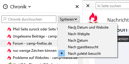

  • Pfeil Seite zurück oder Seite Vor URL löschen ?
    • Zitronella
    • 21. Mai 2021 um 13:49
    Sidebar Chronik einblenden und nach Zuletzt besucht sortieren.
    Dann Rechtsklick auf den Eintrag den du löschen möchtest
