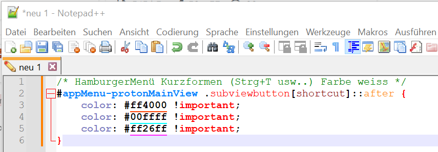

  • Notepad++ Color Picker funktioniert nicht mehr. Zeigt die Farbe nicht mehr unter den #ff0000 an.
    • Zitronella
    • 14. Juni 2024 um 00:42
    also bei mir ist der Farbcode dauerhaft unterstrichen
    /* HamburgerMenü Kurzformen (Strg+T usw..) Farbe weiss */
    #appMenu-protonMainView .subviewbutton[shortcut]::after {
        color: #ff4000 !important;
    	color: #00ffff !important;
    	color: #ff26ff !important;

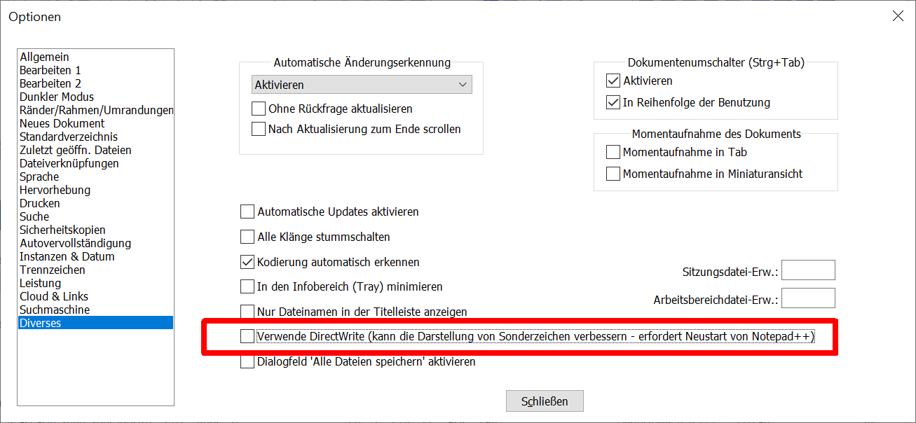

    EDIT: ich glaube ich habe die Lösung. Ich habe mal bei den geschlossenen Tickets geguckt und bin da auf einen Kommentar vom Entwickler gestoßen: https://github.com/vinsworldcom/n…ment-1835406122
    Also Haken raus bei Einstellungen → Diverses → Verwende DirectWrite...
    und nach Neustart von Notepad++ bleibt es auch farbig unterstrichen ;)

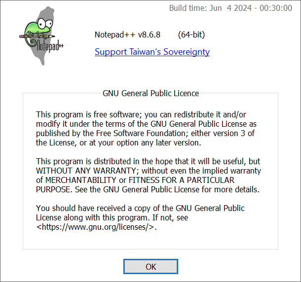

    Ich die momentan aktuelle 8.6.8 (64bit) portable

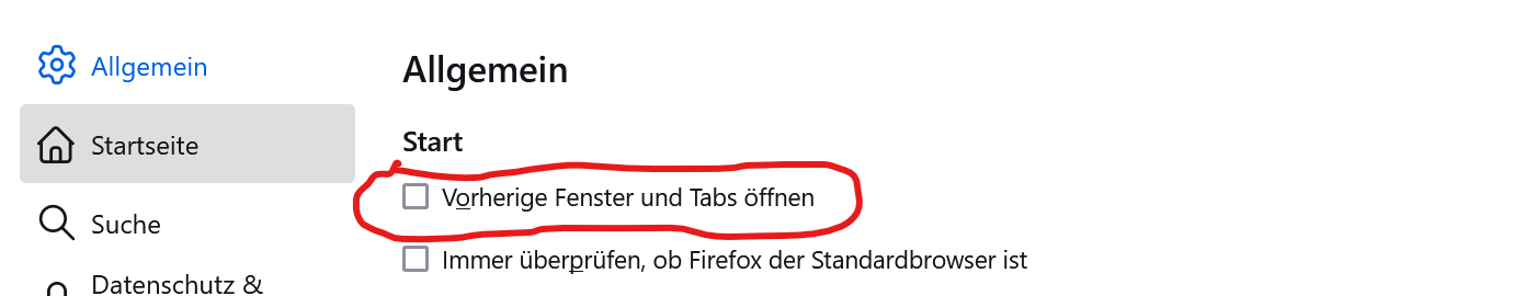

  • Firefox lädt seit zwei Tagen nach dem Öffnen alle Tabs neu
    • Zitronella
    • 14. April 2024 um 12:56
    was hast du hier eingetragen? vielleicht da versehentlich den Haken gesetzt? EDIT: siehe unten ich hatte etwas falsch verstanden/gelesen.
