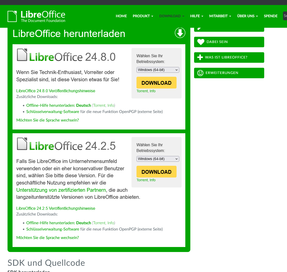

    Sonst gab es doch immer 2 Versionen von LibreOffice, jetzt nur noch eine :/
    Da ich heute auch auf der Seite war erinnterte ich mich an diesen Thread und es sieht heute wieder so aus wie du es wahrscheinlich gewohnt warst.

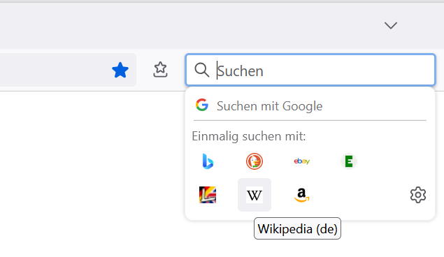

    Das funktioniert bereits seit Firefox 128 nicht mehr.
    ich bin verwirrt. Denn ich nutzte die Funktion eigentlich töglich und gestern ging es noch mit 128.
    Aber man besucht eine Suchmaschine ja, um dort dann etwas in das Suchfeld einzugeben
    nicht unbedingt. Ich habe z.B. auch ZDF als Suchmaschine und da möchte ich gar nicht immer was suchen sondern einen Überblick haben also die Hauptseite sehen.
    Der Zwischenschritt über die Suchmaschinen-Startseite ergibt nicht so richtig viel Sinn.
    Doch, siehe vorheriges.
    Und ansonsten gibt es unter anderem Lesezeichen oder Verknüpfungen auf der Startseite, die man für den schnellen Aufruf der Suchmaschinen-Startseite verwenden kann.
    klar geht das, ist aber umständlicher für mich. Da bei mir die Suchmschine immer automatisch in einem neuen Tab geöffnet wird, war das vorher für meine Bedürfnisse immer konfortabler.
    Sehr schade, aber ich habe verstanden: ich muss mich wohl leider umgewöhnen X(
    Danke trotzdem für die Antworten.

    Hallo, seit Firefox 129 ist es so, wenn ich in der Suchleiste eine Suchmaschine anklicke ohne vorher einen Begriff bzw. ein Zeichen einzugeben, passiert nichts. In den Versionen davor (128 und älter) hat sich die Suchmaschine geöffnet (hier am Beispiel von Wikipedia).
    kann man das alte Verhalten irgendwie wieder aktivieren (evtl. mit about:config)?

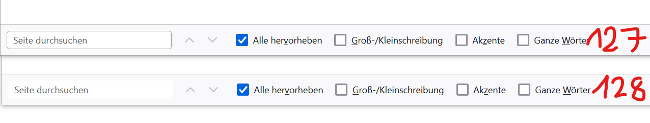

    Probiere mal:
    Jetzt habe ich es an einem größeren PC ausprobiert und merkte doch dass mir die Linie zu scharfkantig und zu stark war. Deshalb bin ich in die Browser-Werkzeuge von Firefox 127 gegangen und habe mir angesehen wie es da per default hinterlegt war (Sorry hatte gestern weniger Möglichkeiten das zu machen, deshalb fragte ich hier) und habe den Wert kopiert. Der Code sieht nun so aus:
    /*graue dünne Linie in Suchbar Textfeld wenn nicht fokussiert ab ff-128*/
    .findbar-textbox {
    border: 1px solid light-dark(color-mix(in srgb, currentColor 41%, transparent), #8f8f9d) !important
    jetzt sieht es exakt so aus wie vor Firefox 128

    sieht gut aus:thumbup: Vielen Dank :)

    Seit Firefox 128 ist die graue dünne Linie bei der Findbar nicht mehr vorhanden.
    Kann mir jemand sagen wie ich die wieder bekomme wenn sie nicht fokussiert ist?
    Hier der Unterschied zwischen 127 und 128
