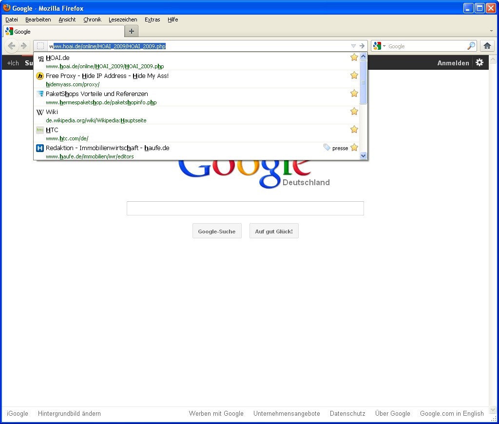

  • Lesezeichen "H"-Problem
    • F-User
    • 16. Januar 2012 um 08:48
    Zitat von Miccovin
    Lösung wohl hier: http://www.camp-firefox.de/forum/viewtopi…=776458#p776458
    Miccovin, vielen Dank! Ich kann mir zwar nicht erklären, was die ganze Sache mit "h" zu tun hatte, aber es hat tatsächlich funktioniert - sogar ohne Neustart...
    Nochmals danke und Grüße!
    • F-User
    • 14. Januar 2012 um 20:53
    Nur das erste wird ersetzt, weitere h's haben keine Auswirkung mehr ("whhh"). Der Link ist nicht in der Ablage. Mein Eindruck ist auch der, dass h vorprogrammiert ist...
    • F-User
    • 14. Januar 2012 um 20:44
    Der Link hoai.de kommt eher zufällig. Vor einer Stunde gab's dort einen anderen Link, der auch mit h beginnt. Es gibt auch andere Links bei mir, die mit h beginnen. h wird aber immer durch ein w ersetzt. :(
    • F-User
    • 14. Januar 2012 um 20:42
    im Bild habe ich nur ein h eingegeben. Würde ich weitertippen, käme woai... :)
    • F-User
    • 14. Januar 2012 um 20:35
    Abgesicherter Modus auch ausprobiert. Das Problem besteht weiterhin. (s. Bild)
      • 111,47 kB
      • 1.024 × 870
    • F-User
    • 14. Januar 2012 um 19:48
    ich stelle bei mir ein merkwürdiges Problem fest.
    Wenn ich versuche, in die Adressleiste sowas wie "hoai" einzugeben (Lesezeichen "http://www.hoai.de"), wird der erste Buchstabe durch ein "w" ersetzt, sodass "woai" eingegeben wird. Das "w" kommt aus einem in dem Lesezeichen gespeicherten Link - bzw. aus dessen "www". Der Link an sich ist egal - schon geändert und ausprobiert.
    Bei anderen Buchstaben funktioniert es, nur bei h nicht - komisch... Hat jemand schon sowas erlebt?
    Grüße und Danke!
