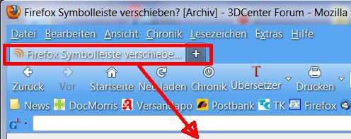

  • Menüleiste verschieben
    • wippigallus
    • 25. März 2013 um 11:55
    Nachdem >Tabs oben< nach-installiert wurde durch Befehlswechsel "true" --> "false" ist die Zeile unten, wie gewünscht.
