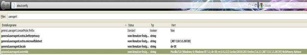

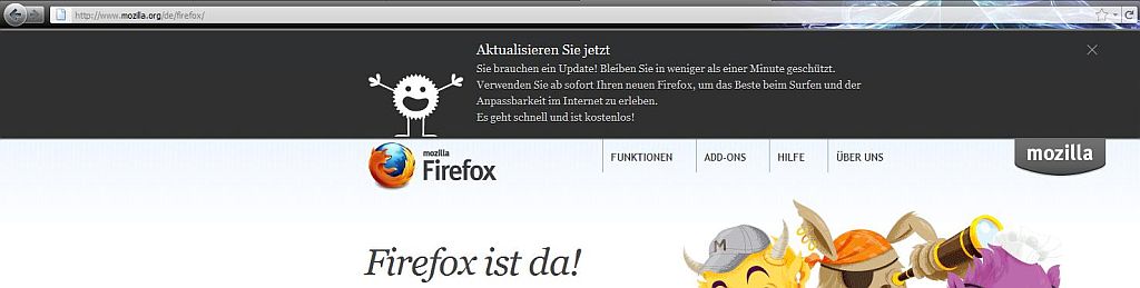

    • Sanudaeiki
    • 27. September 2011 um 14:04
    ich habe die 2 extra und den override Eintrag zurückgesetzt und jetzt wird die korrekte Version erkannt!
    Vielen Dank an alle, die mir geholfen haben!
  • 6.0.2 nicht aktuell laut webseiten wie GMX und Mozil
    • Sanudaeiki
    • 26. September 2011 um 22:40
    P.S:
    Im Anhang seht ihr was Firefox im safemode unter about:config mit dem Filter useragent anzeigt.
    WEB Money und .net ist mir klar ich hatte vor Jahren mal diese Erweiterungen / Programme installiert!
    Soll ich die Configeinträge der Einfachheit halber mal zurücksetzen?
    Oder ist das dann noch mehr Pfusch?
    @ bigpen:
    Die Nachricht wird auf der Seite ziemlich groß eingeblendet! siehe Anhang
    Melde mich morgen wieder!
