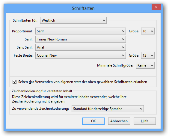

    Zitat von .Hermes
    In dem du bei Bearbeiten -> Einstellungen -> Inhalt -> Erweitert mal guckst was dort so steht.
    Gibt es ein Häkchen bei "Seiten das Verwenden … Schriftarten erlauben" ?
    Danke für den Tipp - in dem Profil, wo alles richtig dargestellt wird und in dem Profil, wo es nicht geht, sind die Einstellungen identischt - siehe Screenshot.
    Es muss noch irgendwo einen anderen wesentlichen Unterschied geben - nur wo?
    Dabei ist mir etwas interessantes aufgefallen:
    (A)
    in dem Profil, wo die Anzeige der „Icons“ problemlos funktioniert, kann ich diese ausschalten, indem ich die genannte Schrift-Option deaktiviere.
    (B)
    in dem Profil, wo die Anzeige der „Icons“ nicht funktioniert, spielt es keine Rolle, wie die genannte Schrift-Option eingestellt ist (mit oder ohne Haken).
    Scheinbar muss es in den Tiefen von Firefox noch einen Schalter geben, der die Verwendung dieser Schrift derzeit verhindert.
    Wir werden zusammen die Nuss knacken :)

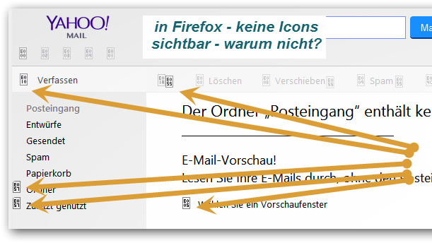

    Wir nähern uns der Lösung:
    Was kann in Firefox verhindern, dass diese spezielle Schriftart angezeigt wird?

    Hallo,,
    in einem neuen Profil wird alles korrekt angezeigt. Ich würde gerne dem Fehler auf die Spur kommen – vor allem möchte ich verstehen, wie auf Yahoo! die Icons angezeigt werden.
    Bilder und Icons auf den meisten Seiten werden problemlos angezeigt – nur auf wenigen Seiten wie Yahoo! nicht. Daher vermute ich, ist die Seite zur Anzeige der Icons eine spezielle Technologie verwendet.
    Nur welche?

    [attachment=0]Firefox - keine Icons sichtbar - ua Yahoo Guidents und andere Seiten.png[/attachment]
    Hallo Freunde des schlauen Fuchses,
    auf einigen Internetseiten, unter anderem auf Yahoo!, habe ich in Firefox seit mehreren Versionen bis zur aktuellen Version keine Icons.
    Anbei ein Screenshot davon.
    Welche Technologie verwendet Yahoo! zur Anzeige der Icons?
    Den gleiche Fehler mit den gleichen Ersatzzeichen für ein Icon habe ich auch auf wenigen anderen Seiten, die scheinbar die gleiche Technologie zur Anzeige der Icons verwenden.
    Ein deaktivieren aller Add-ons half leider nicht weiter.
    Trotz vieler Versuche konnte ich bisher keine Lösung für das Problem finden – vielleicht habt Ihr eine Idee bzw. Lösung.
    (außer Google Chrome, dort funktioniert es - möchte ich jedoch nicht nutzen)
