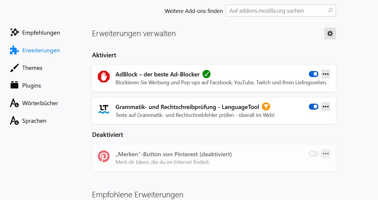

    Jaaa, fast. Die Schriftgröße ist winzig, aber alles andere passt wieder.
    Und die Tabs sind leider auch noch nicht unten.
      • 105,95 kB
      • 1.919 × 299

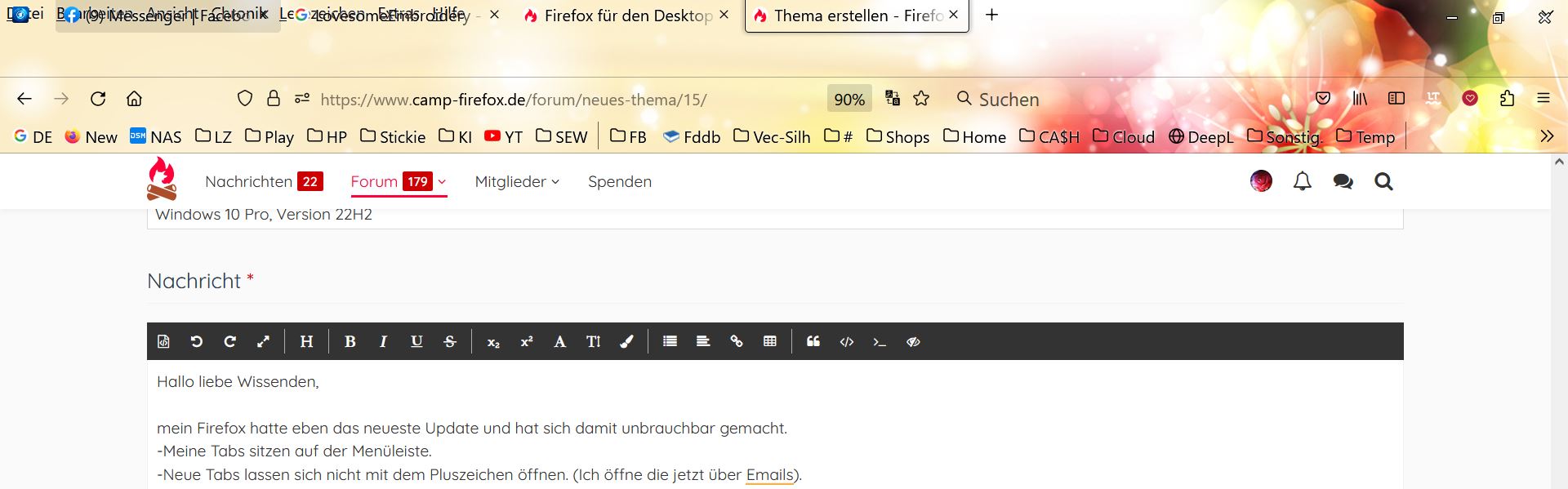

    Moin liebe Wissenden,
    mein Firefox ist mal wieder defekt. Hatte ich schon erwähnt, dass ich Updates in jeder Form hasse?

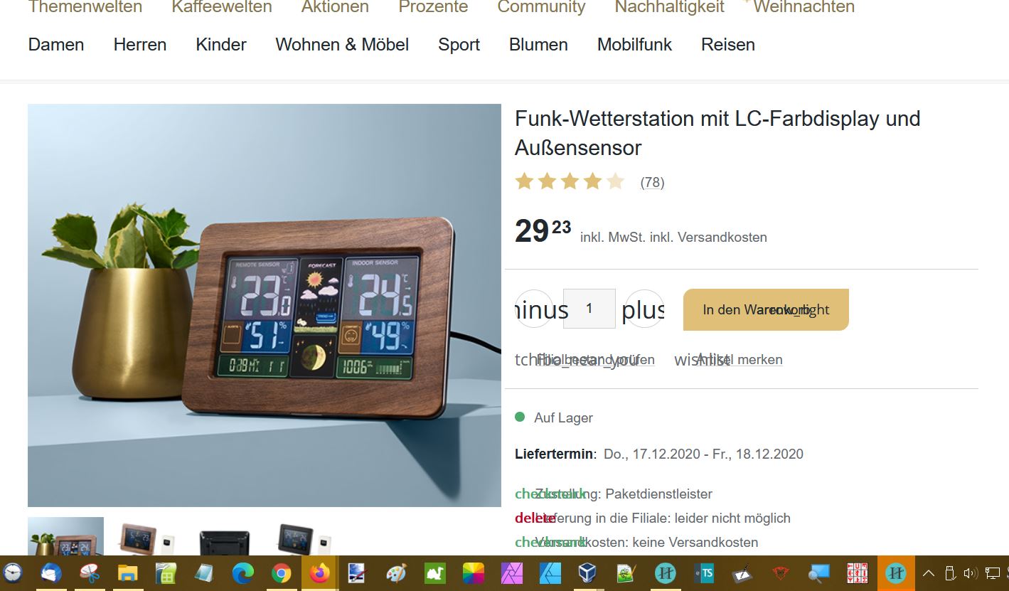

    Aktuell sieht mein Firefox so aus wie in Bild eins. Auch wenn nur ein angepinnter Tab offen ist, der ja keinen Platz wegnimmt, kann ich keine Option in der Menüleiste anklicken, komme also nicht mehr in die selten benutzten Lesezeichen oder in die Chronik. Und da oben kann ich auch die Tabs nicht gebrauchen.
    Auf Bild zwei ist zu sehen, wie der Firefox aussehen soll. Das Menü ist oben, dann die Adresszeile darunter und unten die Symbolleiste. Die Tabs sollen dann ganz unten sitzen. Und die Schrift muss auch etwas größer sein, meine Augen sind schon ziemlich alt. ;)

    So, das ist sie, siehe Anhang. Ich bin schon wunschlos glücklich. Das Pluszeichen funktioniert auch wieder und auch schließen kann ich Tabs wieder ganz normal.
    Ganz herzlichen Dank, du hast den Tag gerettet. <3

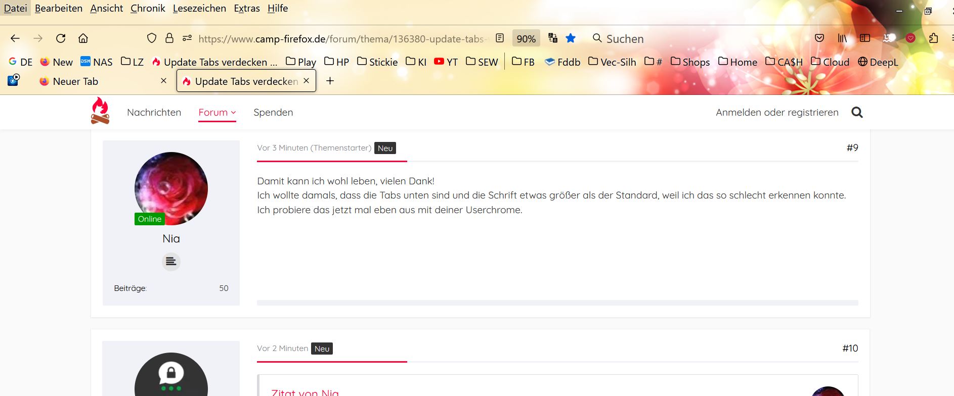

    Damit kann ich wohl leben, vielen Dank!
    Ich wollte damals, dass die Tabs unten sind und die Schrift etwas größer als der Standard, weil ich das so schlecht erkennen konnte.
    Ich probiere das jetzt mal eben aus mit deiner Userchrome.

    Hallo liebe Wissenden,
    mein Firefox hatte eben das neueste Update und hat sich damit unbrauchbar gemacht.
    -Meine Tabs sitzen auf der Menüleiste.
    -Neue Tabs lassen sich nicht mit dem Pluszeichen öffnen. (Ich öffne die jetzt über E-Mails).
    -Geöffnete Tabs lassen sich nicht mehr schließen.
    Kurz gesagt, ich kann den Browser so nicht verwenden.
    Weiß jemand Rat?
    Ganz unten sitzt jetzt die Tableiste mit den meistgenutzten Lesezeichen.
    Vielen Dank für die Hilfe.
    Bunte Grüße
    Nia

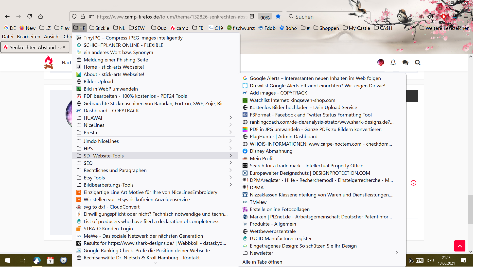

    ich habe ein Problem mit den Abständen meiner Lesezeichen untereinander. Meine Ordner sind ziemlich vollgepackt und bisher habe ich alles wunderbar gefunden, was ich brauchte, aber seit dem neuen Firefox scroll ich mir hier eine runde Fingerkuppe und muss lange suchen, um das gewünschte zu finden.
    Gibt es die Möglichkeit, irgendwie die Abstände wieder zu verringern, sodass wieder mehr gemerkte Seiten, am besten so wie vorher, sichtbar sind? Ich hänge hier mal ein Bild an, wie es jetzt aussieht. Hübsch und übersichtlich, aber unbrauchbar, jedenfalls für mich.
    In einem anderen Beitrag habe ich gelesen, dass derartige Anpassungen mit der Userchrome.css Datei gemacht werden und die habe ich auch gefunden, der guten Erklärung in diesem Forum sei Dank, aber der Beitrag bezog sich auf Linux Mint und verstanden, was genau da eingetragen wird, habe ich leider auch nicht.
    Falls es da also einen Weg gibt, brauche ich bitte eine Schritt-für-Schritt-Anleitung, weil der PC für mich immer noch eins der weltgrößten Rätsel ist. 8)
    Vielen Dank,
    Nia

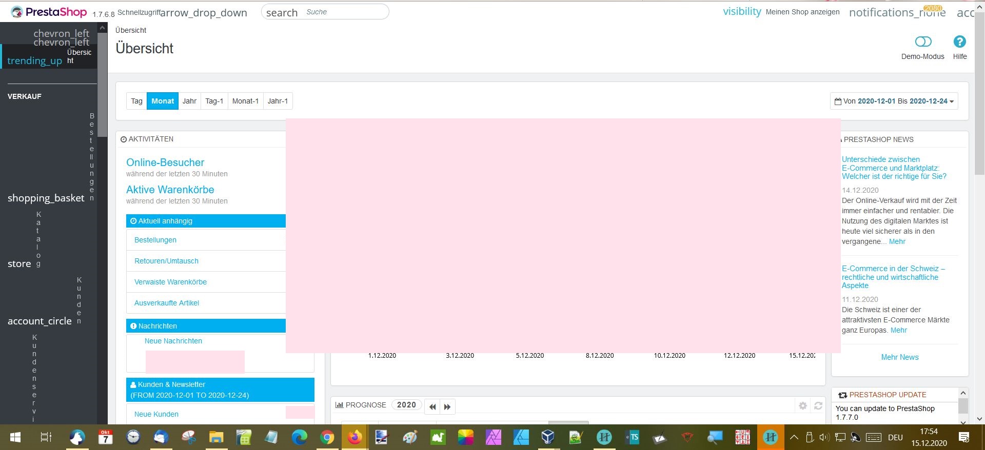

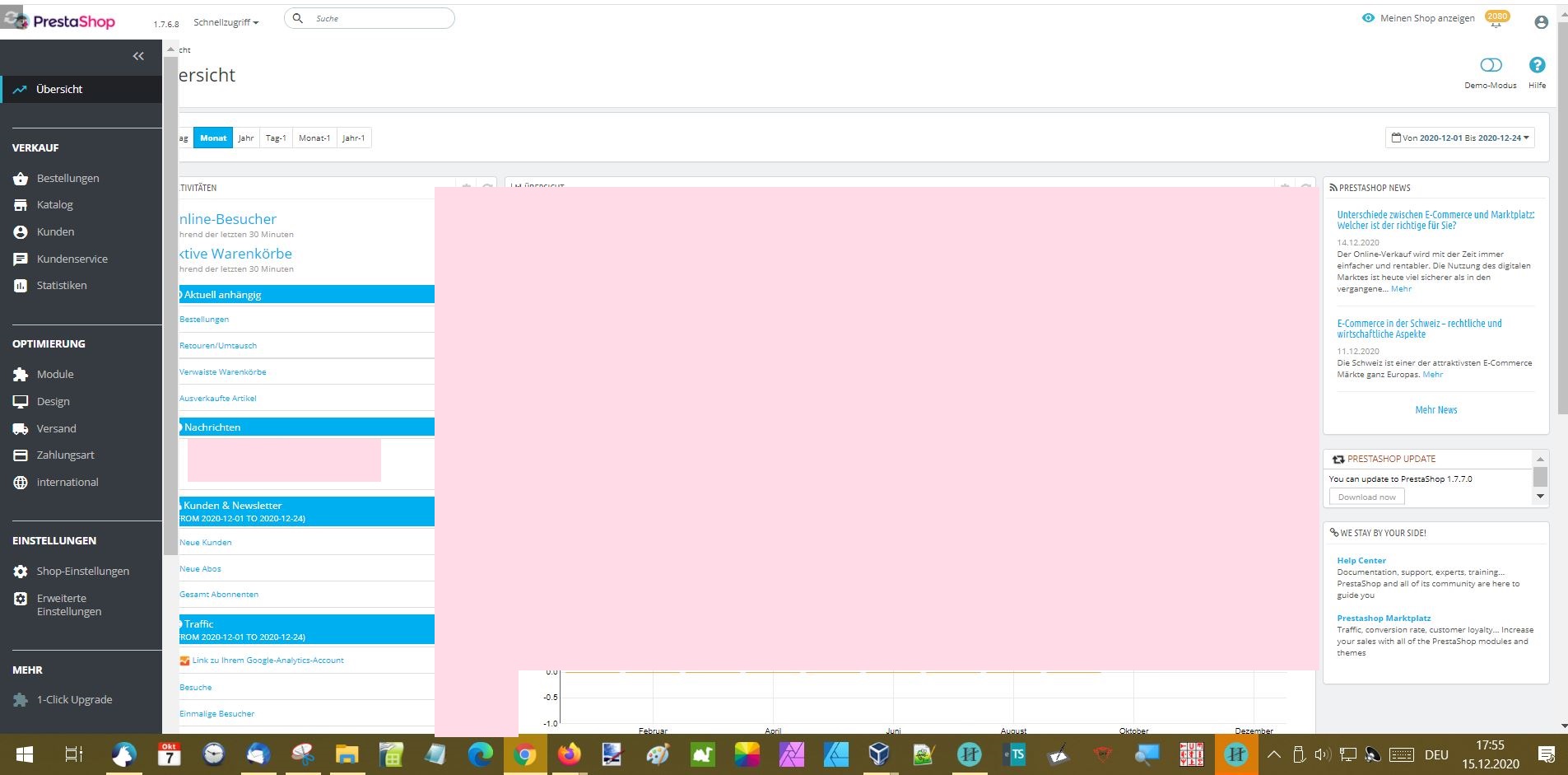

    Das reich ich so mal weiter an denjenigen, der meine Shops eingerichtet hat.
    Ganz vielen Dank nochmal,
    Nia
  • Merkürdige Ansicht in 83.0 und 84.0
    • Nia
    • 15. Dezember 2020 um 22:47
    Juhu, ganz vielen Dank, das Problem ist gelöst.
    Es waren die Schriftarten im Firefox, die müssen offenbar aktiv angeklickt werden, damit alles funktioniert. Jetzt kann ich mich nicht nur wieder einloggen, sondern auch die Ansicht ist wieder völlig normal, wie sie sein sollte.
    Ganz vielen Dank für die Hilfe und eine entspannte Adventszeit,
    Nia

    Die rosa Fläche ich das, was ich selbst abgedeckt habe, Statistik und Umsatz und solche Sachen. :)
    Das Problem ist Links in der Übersichtsleiste und oben rechts zum Beispiel, auf dem zweitem Bild sieht man, wie es eigentlich aussehen sollte.
    Nichtsdestotrotz habe ich mal im abgesicherten Modus gestartet, aber die Ansicht war die gleiche. Als ich den Firefox danach wieder normal gestartet habe, mit vorher geleertem Cache und Cookies, kann ich mich jetzt überhaupt nicht mehr einloggen.
    Sowohl mein bei meinem Mann seinem PC mit dem Firefox, als auch ich mit dem Google Chrome, können uns normal einloggen.
    Ich weiß echt nicht mehr weiter.
    Ist es sinnvoll, mir eine ältere Firefoxversion zu installieren oder geht das auf Kosten der Sicherheit?
    seit der letzten Version vom Firefox habe ich eine sehr merkwürdige Ansicht auf einigen Seiten im Firefox, unter anderem in meinen Shops, sodass ich auf einen anderen Browser ausweichen muss, wenn ich ins Backend gehe. Aber es betrifft nicht nur meinen Shop, sondern z. B. auch den Tchibo Onlineshop, der als drittes Bild hier dranhängt, den Login-Bereich in die Magenta Cloud und andere Seiten. Ich hatte gehofft, dass sich das mit der Version 84 wieder erledigt haben wird, aber dem war nicht so.
    Kann ich irgendetwas in den Einstellungen oder wo auch immer, ändern, damit die Ansichten wieder normal werden?
    Vielen Dank für die Hilfe! <3
    Bild-1: mein Shop im Firefox
    Bild 2: mein Shop im Google Chrome, wie er sein sollte
    Bild 3: Tchibo Onlineshop
    Bild 4: meine installierten Erweiterungen im Firefox.
