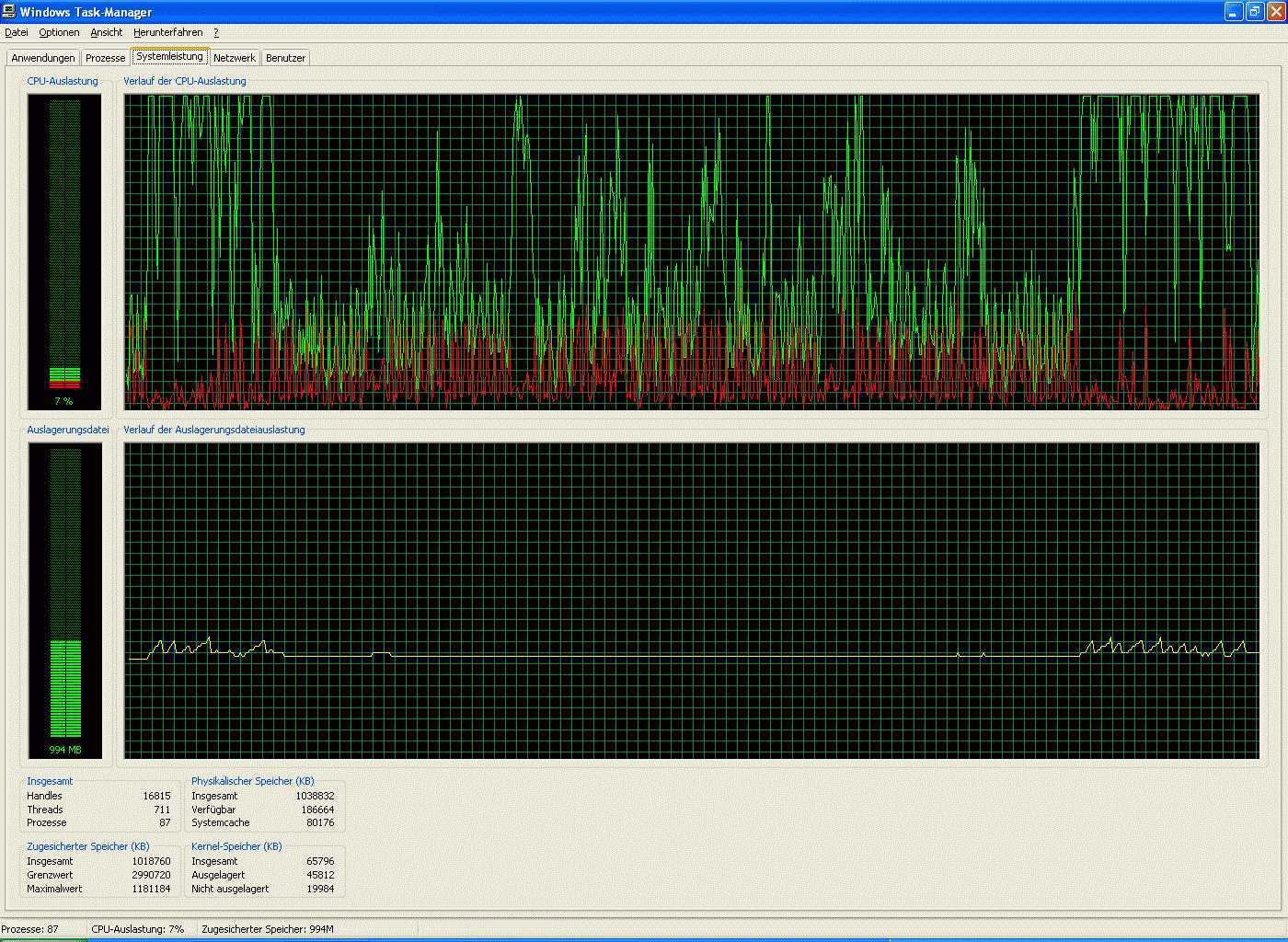

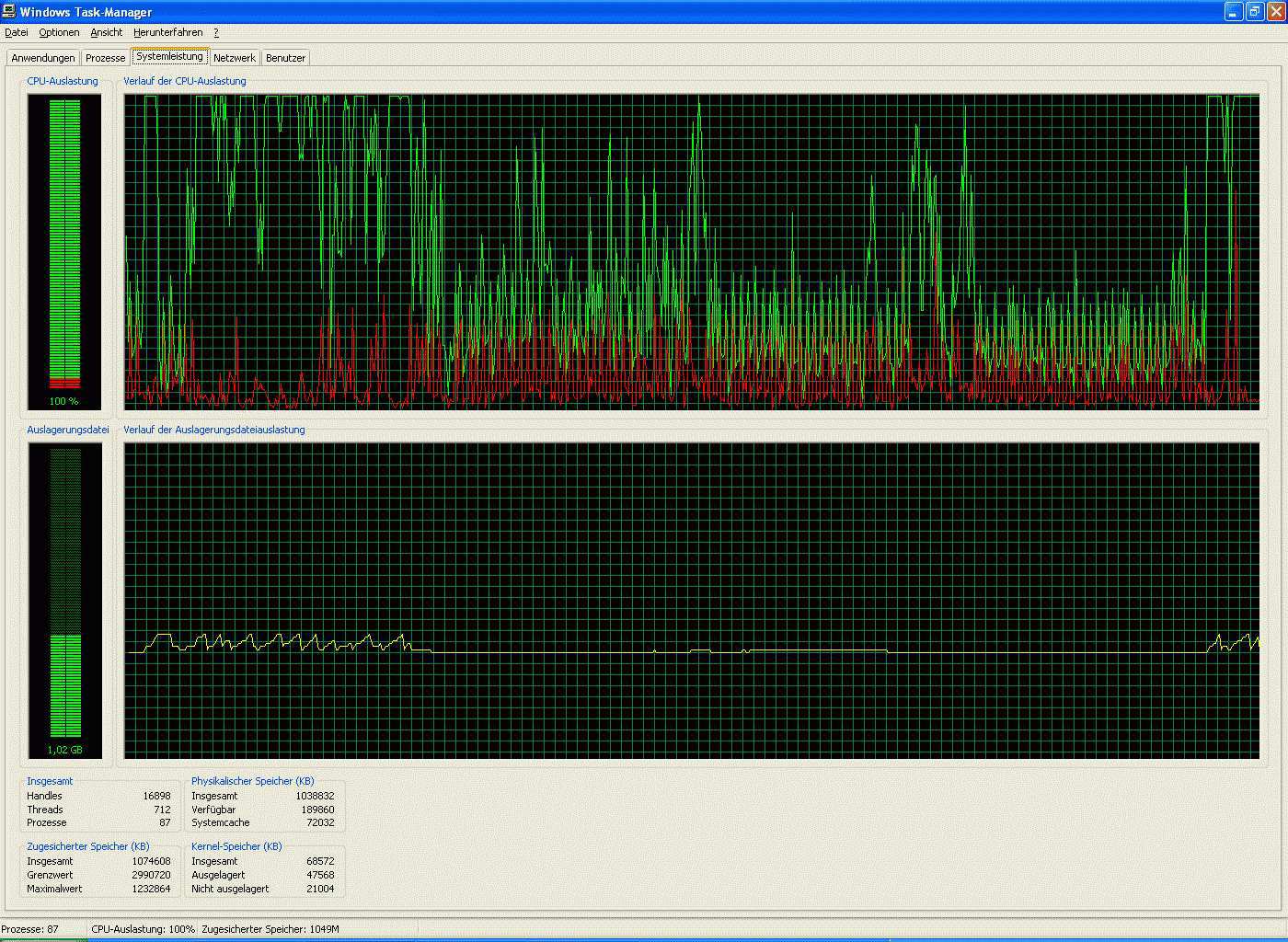

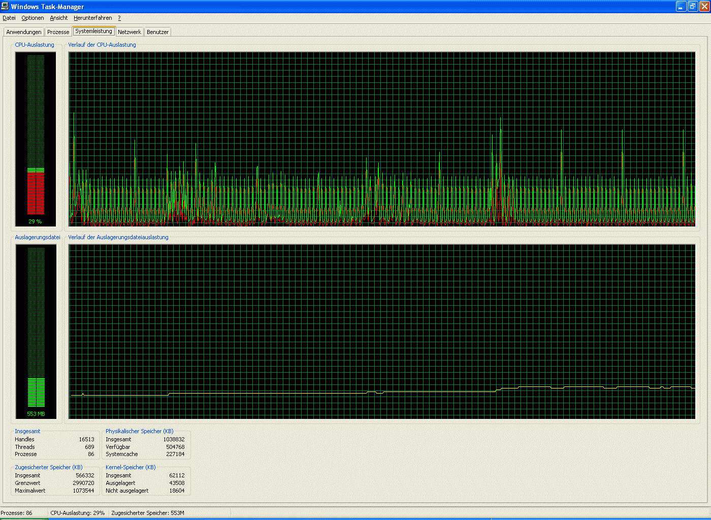

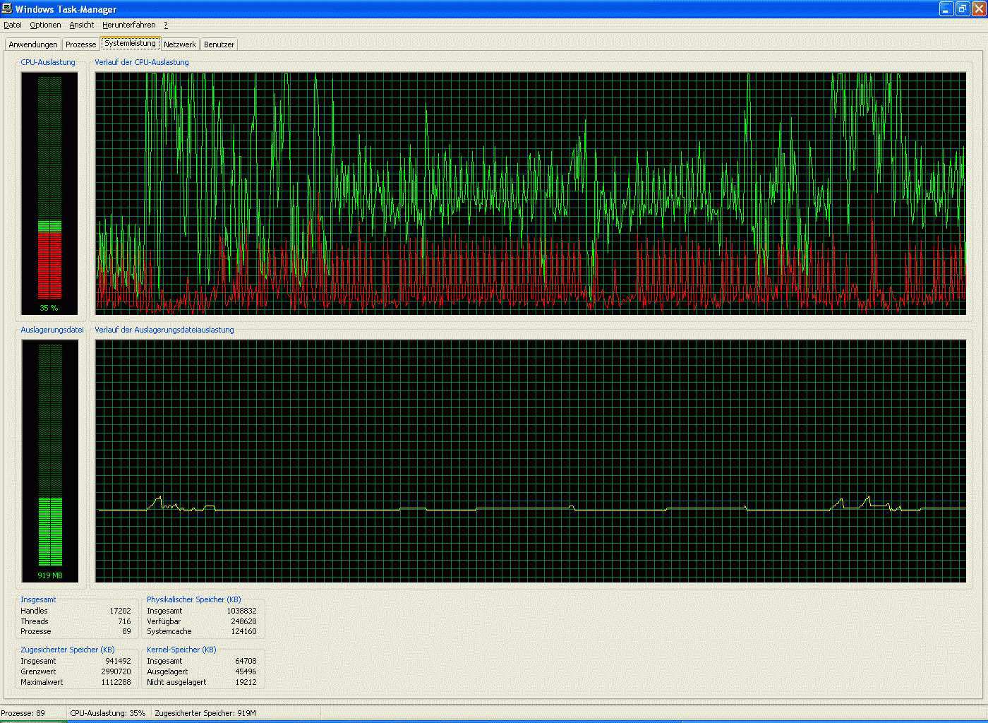

  • Periodisch extremer CPU-Ressourcenhunger
    • winni-8
    • 18. November 2011 um 04:40
    Zitat von Docc
    Klar ist das falsch. Und nicht nur das- Es ist auch kontraproduktiv. Das habe ich dir aber auch schon mehrfach erklärt. Dann noch deine systemfremde Speicherverwaltung, und Windows kommt vollends aus dem Takt. - Dein Problem ist hausgemacht.
    Danke für den Stock :oops:
    Habe "vor langer Zeit" gelesen, daß man in etwa die von Windows(-XP) empfohlene Größe (1521MB) fix einstellen soll. Dadurch wird die Festplatte nicht zusätzlich mit der häufigen Änderung der Auslagerungsdateigröße belastet. Und die fixe Einstellung auf 2GB besteht schon seit einigen Jahren, wesentlich länger als das Problemthema mit dem FF :!:
    //.. vielleicht hätte ich hinter dem Halbsatz zum Cache-Management noch den Halbsatz "Und das ist auch gut so!!" setzen sollen... :twisted:
    Sorry, kann den Halbsatz nicht finden und verstehe daher nicht.
    Nach Verlassen des Platzes aber Weiterlauf aller geladenen Programme, d.h. über 1h Leerlauf des Rechners (das Notebook-LCD hat auch shon lange die Augen geschlossen;) zeigt sich das vergangene Geschehen unmittelbar nach erster Tastatureingabe (shift) und dann [Print-Screen] im Bild des 1. Charts und im 2. Chart während meiner sinnvollen(?) Arbeit hier. Ergo, alles beim Alten :shock:, zurück auf Start :roll:
    Was mich so wundert, ist die konstante Periodizität, selbst im sleeping mode :!:
    Werde als Nächstes die Auslagerungsdatei-Verwaltung -wie vorgeschlagen- komplett an Windows delegieren.
    Also FF ist ohne autom. CacheVerwaltung, eboostr und "FreeRAM XP Pro." ist schon die ganze letzte Zeit deaktiviert, sh. diesbez. auch meinen Absatz zum Systemkonfigurationsprogramm in http://www.camp-firefox.de/forum/viewtopi…tart=15#p762029
    Würde mich sehr wundern, wenn das erhoffte Wunder eintritt. <:o
      • 253,99 kB
      • 1.400 × 1.024
      • 252,72 kB
      • 1.400 × 1.024

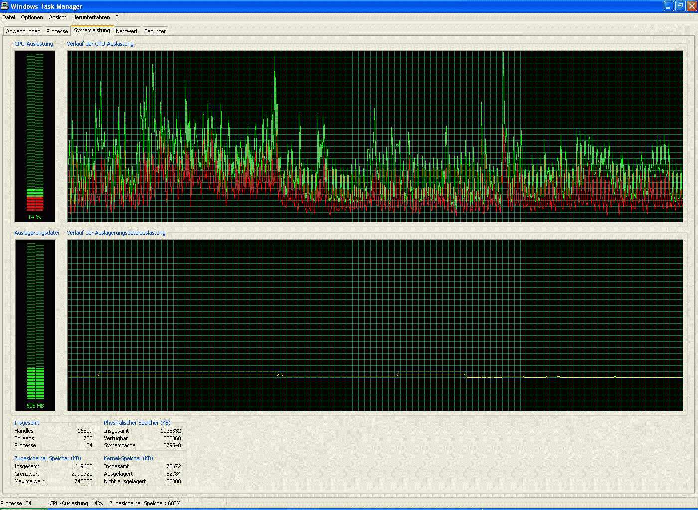

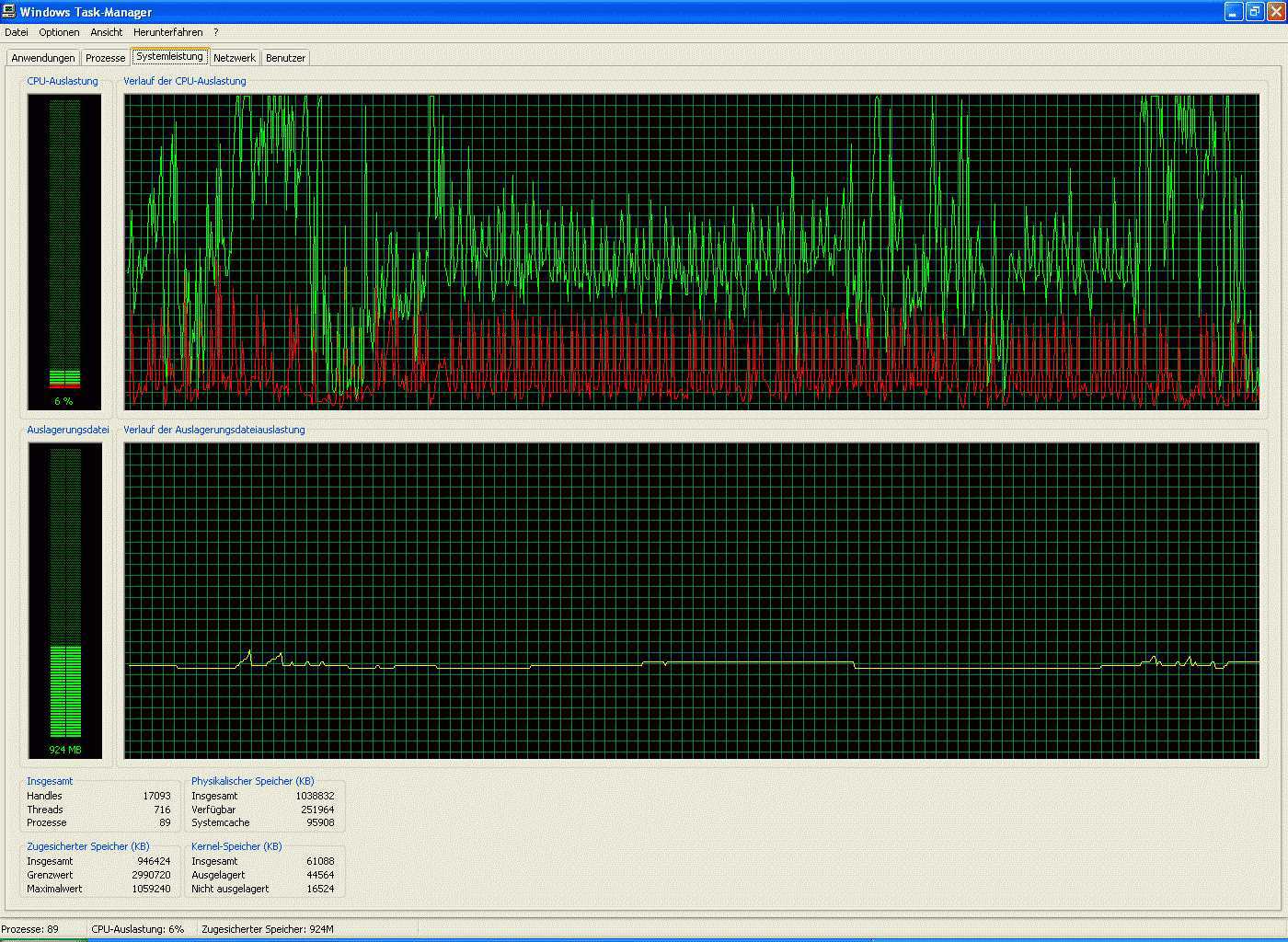

    • winni-8
    • 17. November 2011 um 21:26
    Zitat von Docc
    Wie ich bereits sagte: Es kommt immer zu Problemen, wenn man Windows das Speichermanagement aus der Hand nimmt, ....
    Meinst Du damit, daß die fixe (2 GB) Einstellung der Auslagerungsdatei falsch ist? Doch eher nicht.
    Das automatische Cache-Management im Firefox ist mit diesen Einstellungen nicht abgestellt.
    Die Bilder zeigen die Einstellungen vor der Änderung (nach dem Strich ________ ).
    Automatisches Cache-Management von FF ist nun also ausgeschaltet. :!:
    Habe nun auch die FF-"Hardware-Beschleunigung" deaktiviert.
    Der Erfolg :?: wird als Chart hier im Anhang gezeigt (warte noch auf den Ablauf der Periode).
    Meiner Meinung nach zeigt die Abschaltung keine Wirkung, jeweilige Blockade in etwa gleichlang, wie man es im Zickzackverlauf sieht. Vor der Cache-Änderung war der Zickzackverlauf länger.
    Inwieweit die Abschaltung der Hardware-Beschleunigung den Rest beeinflußt muß ich mal sehen.
    Mittlerweile scheinen sich die Blockaden etwas zu verlängern :-??
    Die übrigen Hilfstips werde ich sukzessiv bei Gelegenheit :oops: angehen.
      • 257,59 kB
      • 1.400 × 1.024

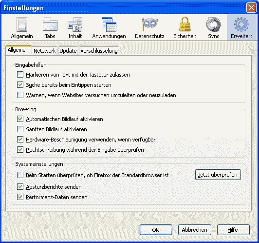

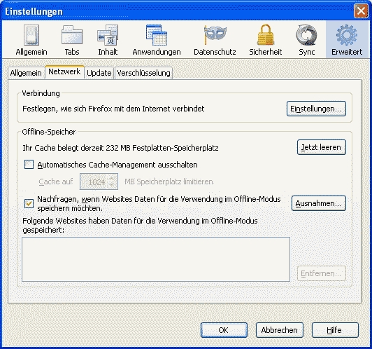

    • winni-8
    • 17. November 2011 um 19:39
    Versionsänderung: Seit Firefox v.8 frei herumläuft, habe ich ihn eingefangen :wink:
    Erstmal danke an die hartnäckigen Tipgeber. :!:
    Boersenfeger
    Habe mir so manchen Vorschlagslink gleich angesehen aber aufgrund des Umfangs für später aufgehoben und wie es dann so kommt, wieder vergessen :oops:
    Deinem Vorschlag folgend, habe ich nun die angefragten Einstellungen angesehen, hier die Netzwerk-Einstellungen des FF, sie sind übrigens im Normalmodus und abgesicherten Modus gleich :!::-??
    1. Bild: FF-Einstellungen (im Bereich =>Erweitert=>Allgemein) "Hardware-Beschleunigung"
    2. Bild: FF-Einstellungen (im Bereich =>Erweitert=>Netzwerk) "Automatisches Cache-Management"
    ___________________________________________________________________________________________
    Dem Symptom zufolge tippe ich erstmal nicht auf die Hardware-Beschleunigung sondern eher auf den Cache-Bereich, da hier ja der Speicher direkt angesprochen wird. Deshalb habe ich in den FF-Einstellungen (im Bereich =>Erweitert=>Netzwerk) das "Automatisches Cache-Management ausschalten" angeklickt. Ist es nun aktiv oder nicht :?:
    Ich meine es ist nun abgeschaltet (also nicht automatisiert).
    Chart: CPU-Auslastungsanzeige, nun mit wesentlich kürzerem Zickzack-Verlauf der Auslagerungsdatei, scheint dem Firefox damit weniger auszumachen, er ist nun wesentlich kürzer blockiert, siehe aber auch oben :-?? , weil im abgesicherten Modus ja bei gleicher Cache-Einstellung kein Zickzack-Verlauf der Auslagerungsdatei auftritt.
    Wie sich die Änderung längerfristig wirklich auswirkt, werde ich ja merken und auch die Hardware-Beschleunigung mal unter die Lupe nehmen und berichten.
    Mit der gemachten Änderung bin ich im Moment schon mal weniger "belastet" :wink:
      • 254,01 kB
      • 1.400 × 1.024
      • 193,88 kB
      • 532 × 498
      • 208,3 kB
      • 532 × 498

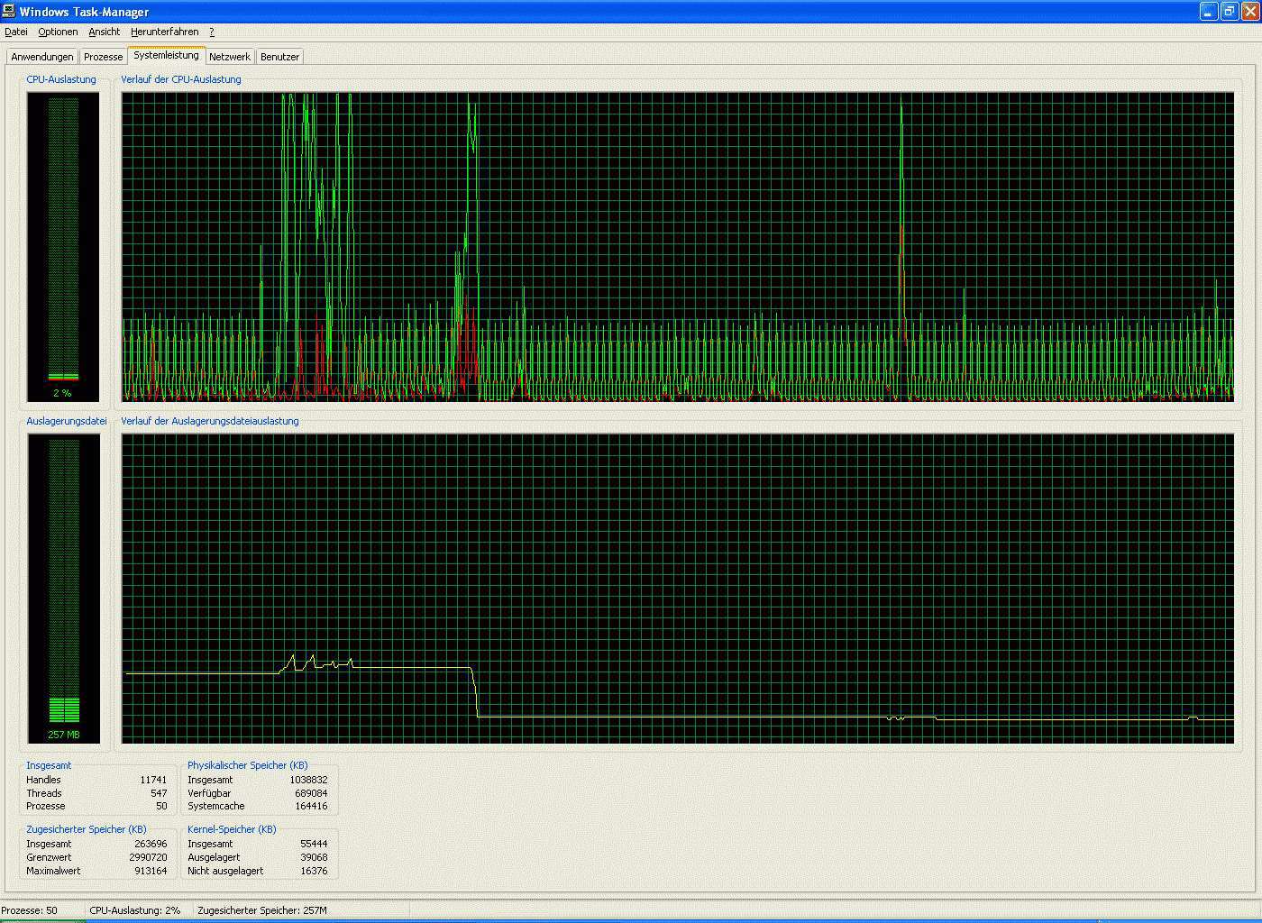

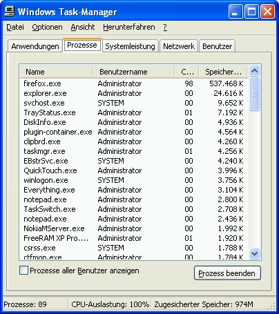

    • winni-8
    • 15. November 2011 um 07:50
    Ein Bild der Prozesse und deren Auslastung wäre da aussagekräftiger.
    Ist als Erstes im Thread :!:
    Im abgesicherten Modus von FF (d.h. ohne jeglichen ""Luxus" und Schutz) bleibt der periodische LastEffekt aus, da es keinen Zickzack im Verlauf der Auslagerungsdatei gibt. Den Zickzack im Verlauf gibt es aber auch nur, wenn FF (im Normalmodus) läuft. Während der periodisch totalen Blockierung vom FF kann man eingeschränkt mit den parallel laufenden Progs arbeiten.
    Ohne FF laufen alle anderen Programme ohne den periodischen Zickzack, also muß? es am FF liegen, oder etwa nicht :?:
    Chart: FF im abgesicherten Modus, man beachte den normalen (KEIN ewiger Zickzack) Verlauf der Auslagerungsdatei.
    Danke ALLEN Mitwirkenden :klasse:
      • 252,33 kB
      • 1.400 × 1.024

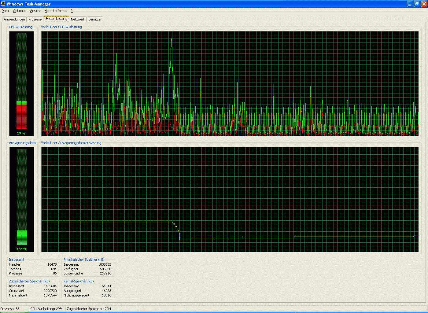

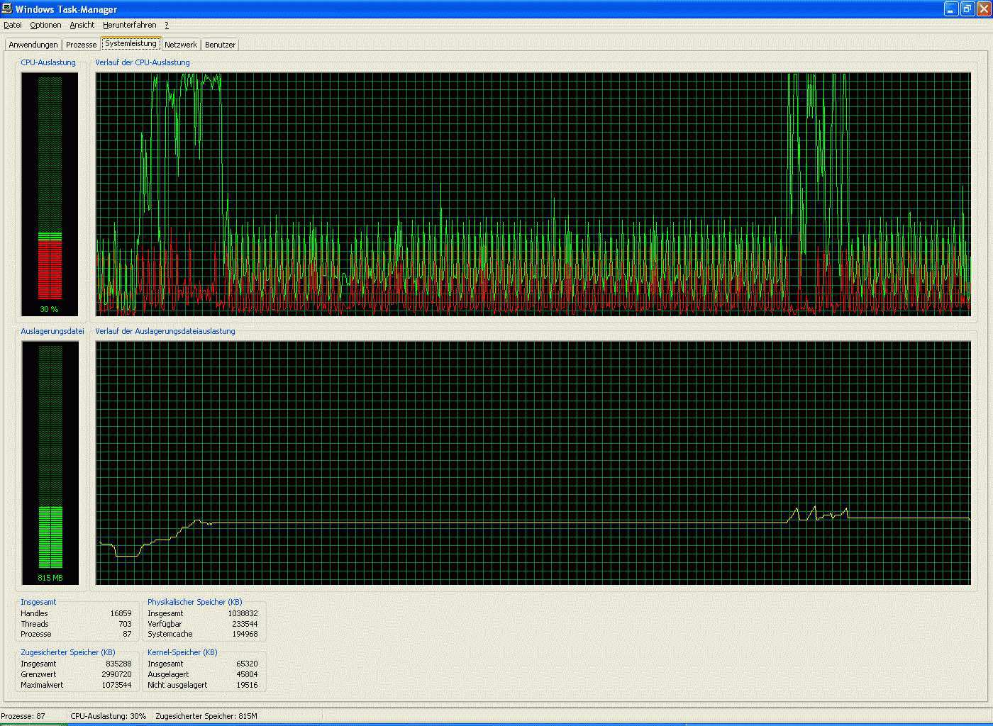

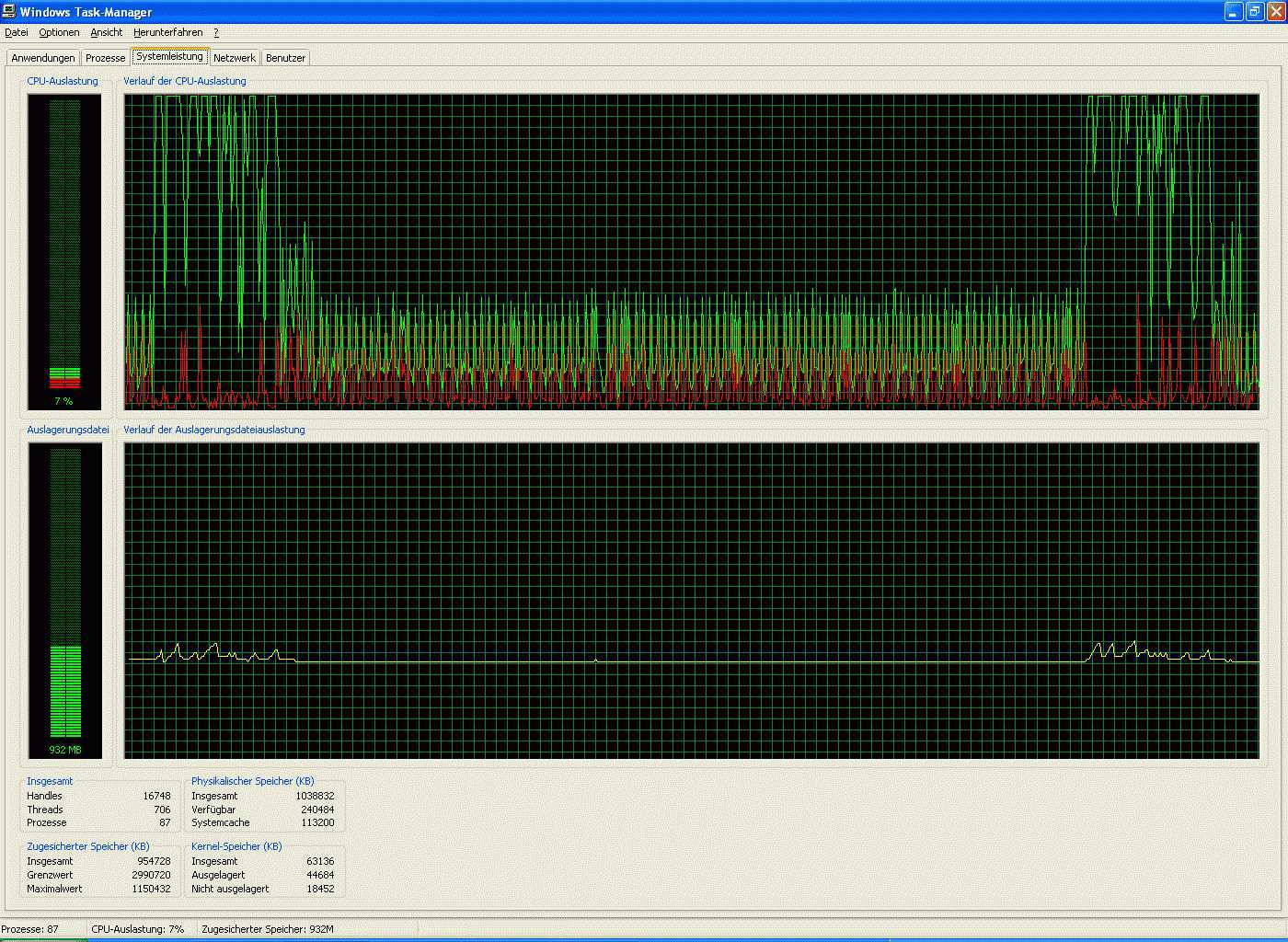

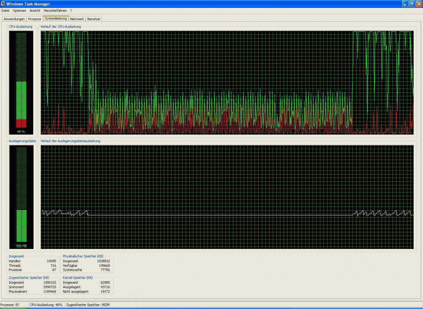

    • winni-8
    • 28. Oktober 2011 um 23:06
    Docc
    Meinst Du "überladen" durch die addons des FF oder des übrigen Systems?
    Das System ist sicher mindestens gut "geladen", läuft aber ohne FF rund. Eine Neuinstallation des Systems kann ich mir allenfalls als Urlaubsarbeit vornehmen. Meine "geliebten" addons möchte ich -bis auf den Übeltäter- natürlich behalten.
    A pro pos, externer Speichermanager :
    Es ist noch "FreeRAM XP Pro" v.1.52 (YourWareSolutions.com), mit/ohne DEaktivierung der automatischen Optimierung.
    Aber wie gesagt, kein FF (im Normalmodus) kein Problem!
    Ursächlich scheint mir der Versuch, die Auslagerungsdatei in der Größe zu verändern, obwohl sie in der Systemsteuerung auf 2 GB fixiert ist (unter "Virtueller Arbeitsspeicher"). Der Versuch die Größe zu verändern wird wohl vom Firefox initiiert, oder?
    Auf die Experten für Firefox, das DEinstall/update von Java und das update von (Adobe) FlashPlayer + Reader warte ich mit schwindender Hoffnung :traurig:
    Bilder-Anhang :
    Chart (1) mit etwas untypischem Verlauf der Auslagerungsdatei und Chart (2) jeweils mit Firefox im "safe-mode".
    Chart (3) wieder im Normalmodus. Kann einer der Camp-Scouts die Spuren lesen und die Ursache herausfinden?

    • winni-8
    • 25. Oktober 2011 um 19:36
    Notebook (Intel centrino 1,6 GHz) mit 1GB RAM, Windows XP prof. SP3 (Auslagerungsdatei ist !-fix-! auf 2GB eingestellt)
    Installiert ist Firefox 7.01 (neuerdings FF v.8.0), Phänomen ist unabhängig von der Anzahl der Tabs und der aufgerufenen Seiten. Es sind etliche addons aktiv, die könnten interagieren. Vielleicht kennt jemand einen typischen Übeltäter, möchte nicht eine umfangreiche "trial and error" Aktion durchführen müssen. Wie kann man eine Liste der (aktiven) addons generieren? Würde sie dann nachreichen.
    Die 100%-Zeit ist etwa 1/6 der Periode. Wie man am Verlauf (Strich) der Auslagerungsdatei sieht, ist das Ende des Charts der erneute Anfang der "Ruhezeit" (~35%). Beim gewöhnlichen Betrieb (ohne Firefox) bewegt sich der Wert zwischen 15-80%.
    Mein Dank schon mal an die vielen Hilfswilligen :!:
    Sorry, kann nicht durchgehend antworten, da das System ja durch FF durchhängt. :wink:
    Dank an ALLE, werde jetzt zum Essenmachen switchen um nicht zu skeletieren :wink:

    OK-OK, werde ich machen, sobald ich das brennendere Problem gelöst habe. ff darf ich ja vorläufig nicht neu starten weil ich sonst meine RechrcheErgebnisse verliere (ff-1: ExklusivTab-Problem) :!:
    Mußte in der Zwischenzeit auch noch meine Brötchen verdienen ....
    Nun habe ich den ScreenShot vom TaskManager gemacht, die Aktualisierungsrate ist standard (2 sec.).
    Der Anfang ist der 100%-Balken rechts vom M-Cursor.
    [Blockierte Grafik: http://img7.imagebanana.com/img/o9b9bjeu/thumb/capture_04062011_024058.png]
    So etwa sieht die Durchschnittslast aus, sogar mit ff: (Ohne ff gibt´s kein Überlastungsproblem)
    [Blockierte Grafik: http://img7.imagebanana.com/img/y2oa2glg/thumb/capture_04062011_010313.png]
    Ohne 4GB ReadyBoost, (gratis-) eboostr ist ja nach 4 Std. abgelaufen (http://www.eboostr.com).
    Will nochmal zaghaft an das ExklusivTab-Vollbild Problem erinnern, ff-Gurus <;)
    Ansonsten wohl kill/terminate for >last exit<, meine ff-RechercheTabs sind im Nirwana und ich alpträume :shock:
