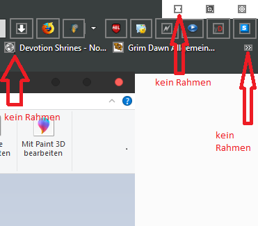

    Sag mal 2002Andreas, ich hab deinen Code für die Tabs mal übernommen.
    Sieht das bei Dir auch etwas merkwürdig aus, sprich verschoben? (siehe Bild)

  • Lesezeichensymbolleiste ein- und ausblenden
    • nierewa
    • 23. Juli 2020 um 21:18
    Hmm, komische Sache das.
    Ich hab's mal mit visibility probiert, dann ist die Leiste zumindest nicht leer.
    Kann das was mit nem Script zu tun haben?

    1. Wie kann man dann den Rahmen allen Extensions geben und nicht nur den Webextensions?
    und
    2. Wie bekommt man die Klassen und IDs der einzelnen Firefox-Elemente heraus?

    wie FuchsFan schon sagte, geht der erste Code nur für die Webextensions.
    Der zweite Code von Dir macht den Rahmen wieder um alle Buttons was aber nicht sein soll:
