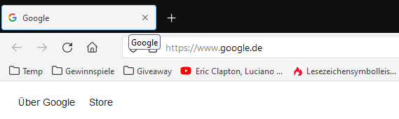

    Ok. Der Button funktioniert doch.
    Wenn ein Theme oder userChrome.css benutzt wird, vielleicht mal ohne probieren ?
    Bringt nix. Aber es hat ja bis jetzt auch immer funktioniert.
    Das einzige was sich geändert hat ist die Firefox Version von der 1.07

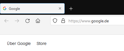

    Und wenn die offene Lesezeichenleiste leer ist, ist sie komplett leer, ohne irgendwelche Buttons oder Icons ?
    siehe Beitrag 4 erstes Bild.
    Die Leiste ist komplett leer.

    Bei leerer Lesezeichenleiste, siehst Du dann einen Text , sowas wie Lesezeichen hier ablegen oder etwas in der Art, oder ?
    Nein. Nix.
    Wenn ich dann 2 x Strg+ Umschalt+B drücke ist alles wieder da.
    Das Script funktioniert ( bei mir ) eigentlich nur, wenn Lesezeichen-Symbolleiste dauerhaft auf Immer anzeigen steht .
    So ist es. Und es ist auch so eingestellt.
    Teste doch mal nur dieses Skript, und deaktivier wenn vorhanden alle anderen.
    Hab keine anderen. Wenn ich das Script deaktiviere wird die Lesezeichensymbolleiste korrekt angezeigt. Es ist ja auch "Immer anzeigen" aktiviert ;)

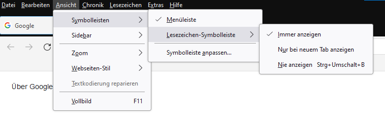

    Ich muß erst über Ansicht -> Symbolleisten -> Lesezeichen-Symbolleiste von "Immer anzeigen" auf "Nie anzeigen" stellen und wieder zurück.
    Dann werden die Lesezeichen in der Symbolleiste wieder angezeigt.

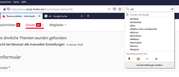

    sagt mal ist das nur bei mir so?
    Hab ich eine Einstellung nicht oder falsch gesetzt?
    Folgendes Problem:
    Wenn ich im Suchfeld was eingebe, werden ja Suchvorschläge angezeigt.
    Quittiere ich die Suche mit Enter, werden diese aber nicht mehr geschlossen.
    Ich muß erst wieder rein klicken und ESC drücken.
