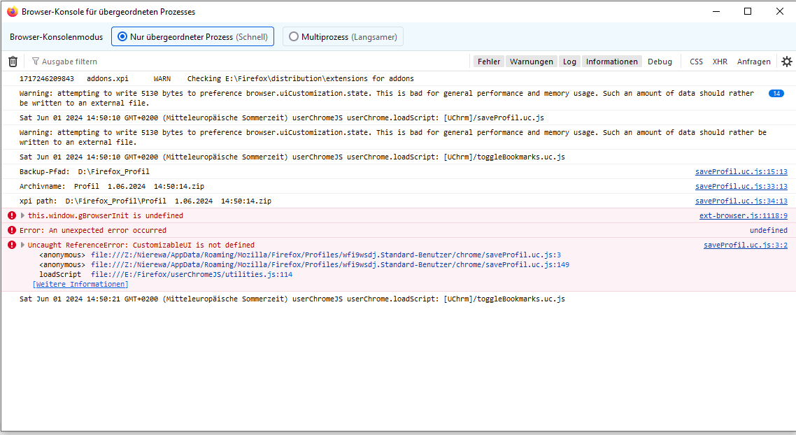

    Wenn du die alte Skriptdatei einfach geändert hast, muss der Skript-Cache geleert werden.
    Ah, ok. Das wird wohl der Fehler gewesen sein.
    Hab den Code gelöscht und den neuen rein kopiert. Sprich die gleiche Datei behalten.
    Was steht bei euch in dem Benachrichtigungs-Fenster an der markierten Stelle?
    Wie bei Mira, Alles aus.
    Muß man erst mal drauf kommen.
    Jedenfalls danke ich euch allen vielmals.
    Ohne euch hätte ich das nicht hinbekommen :thumbup:

    Hallo an alle :)
    In Zeile 81 wird eine Ausgabe angewiesen, funktioniert das bei irgendwem?
    Bei mir nicht.
    Ich hab in der Zwischenzeit mal alle AddOns deaktiviert. Einzeln und Firefox dabei immer geschlossen und neu gestartet.
    Irgendwann habe ich die Meldung erhalten:
    „Das-Lesezeichen-und-Chronik-System-wird-nicht-funktionieren“
    Ich hab den Firefox geschlossen und wieder neu geöffnet und seit dem geht alles.
    Hab die AddOns wieder einzeln aktiviert, alles funktioniert.
    Merkwürdig. Ich versuch mal das Script von Mira...
    Das Script von Mira funktioniert auch.
    Eine Meldung bekomme ich aber auch hier nicht.

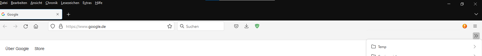

    Ich öffne Firefox. Startseite ist google.
    Dann führe ich das Script aus:

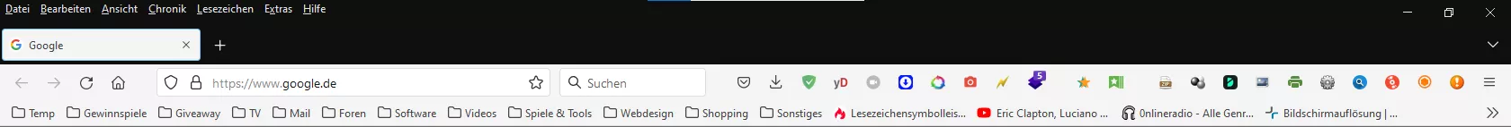

    Ich habe nur noch ein Script, zum Ein- und Ausblenden der Lesezeichensymbolleiste.
    Das funktioniert einwandfrei. Dieses hier:

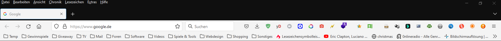

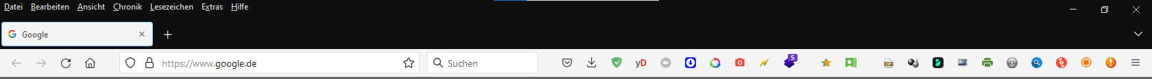

    Ich habe ein Script was mit Firefox 107 funktioniert, nach dem Update auf 108 nicht mehr.
    1. Ich öffne Firefox. Die Lesezeichensymbolleiste ist "versteckt"
    2. Ich drücke AltGr+L um die Lesezeichenleiste einzublenden.
    Das funktioniert, jedoch werden keine Lesezeichen angezeigt
    3. Jetzt dücke ich 2 x die Tastenkombination Strg+Umschalt+B und die Lesezeichen werden angezeigt
    Und das ist bei jedem Start so.

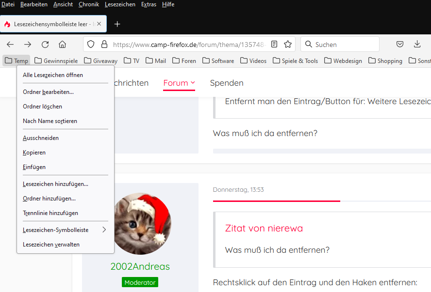

    Das soll heißen bei mir finde ich keinen Eintrag/Button für: Weitere Lesezeichen.
    Ich hatte das verwechselt mit "Lesezeichen importieren", den Eintrag hatte ich entfernt
    Bei mir sieht es so aus:
    Ich finde nirgends den Eintrag "Weitere Lesezeichen" wie von 2002Andreas gezeigt.
    Wie gesagt, ich habe Firefox 107 installiert inklusive neuem Profil. Ein Downgrade ist ja nicht möglich.
    Dann habe ich die entsprechenden Anpassungen gemacht um custom JS zu nutzen und habe das Script eingefügt.
    Fuktioniert alles super.
    Mache ich dann das Update auf 108 entsteht das Problem mit der leeren Lesezeichenleiste.

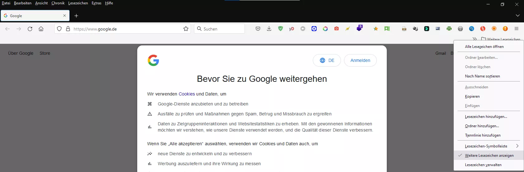

    Entfernt man den Eintrag/Button für: Weitere Lesezeichen, funktioniert das Skript auch einwandfrei.
    Was muß ich da entfernen?

    Was mir jetzt aufgefallen ist, die Leiste ist doch nicht ganz leer.
    Ganz am rechten Rand sieht man dieses: >> und wenn man da drauf klickt kommen alle Lesezeichen.
    Es scheint also so, als würde nur etwas vor allen richtigen Lesezeichen eingefügt:
