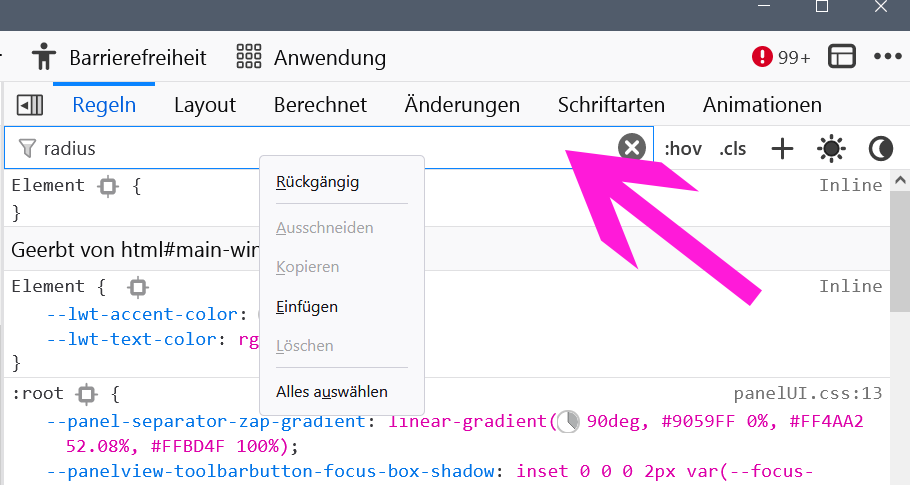

    • Son Goku
    • 16. Oktober 2021 um 14:48
    aaaa ja,
    Danke Ihr beide.
  • Lesezeichen überhangmenü Border Radius rausbekommen ?
    • Son Goku
    • 16. Oktober 2021 um 14:34
    weis oder kann mir jemand sagen wie man feststellen kann welchen boradius in px die Ecken haben zb. CSS Code von den Überhangmenü der Lesezeichen "Weitere Lesezeichen Anzeigen" DoppelPfeil
    #PlacesToolbar menupopup[placespopup="true"]::part(content), #PlacesToolbar menupopup[placespopup="true"]::part(arrowscrollbox), #PlacesToolbar menupopup {
        border-radius: var(--arrowpanel-border-radius);
