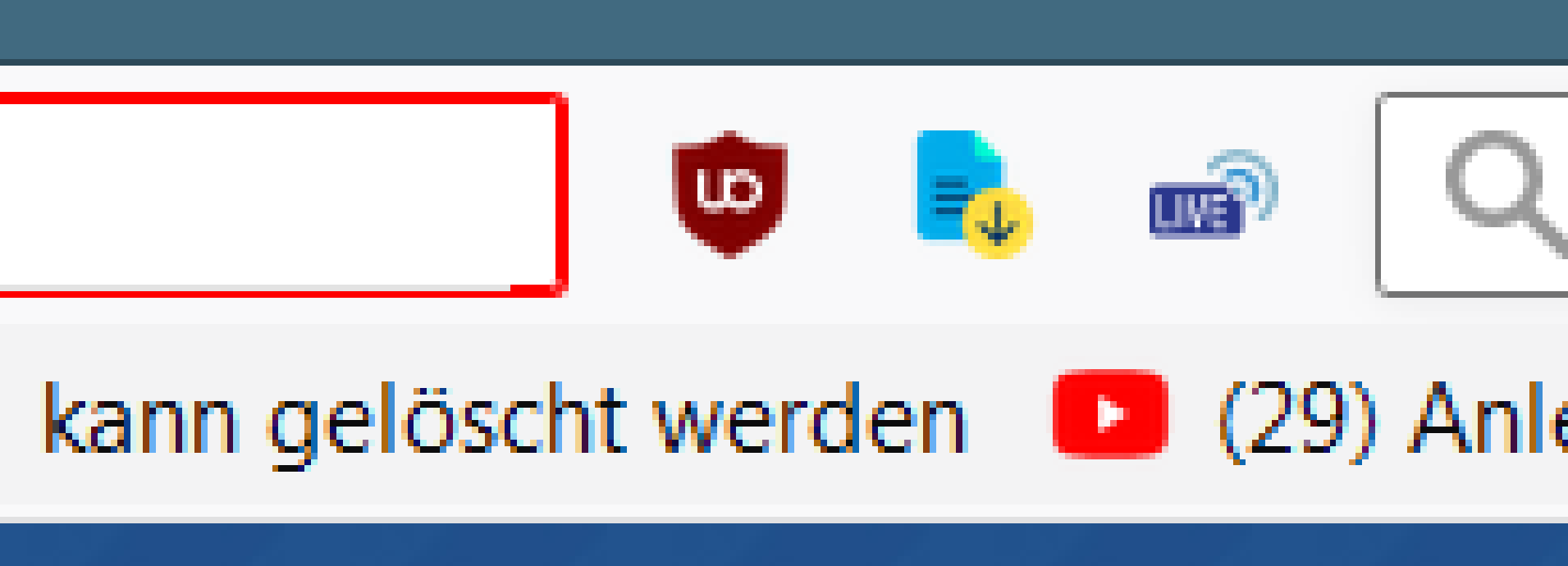

  • Adressleiste CSS greift nicht mehr
    • Dato
    • 9. April 2020 um 22:14
    code von Andreas und es sieht so aus (roter Rahmen)
    mhh das stimmt noch nicht ganz unten rum

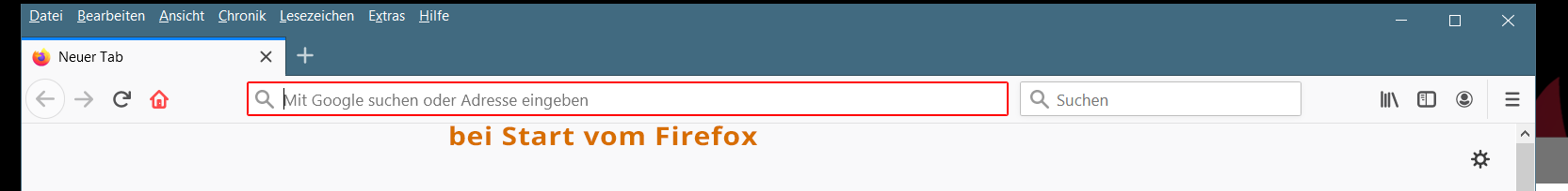

    • 9. April 2020 um 18:03
    Andreas, nicht ganz obwohl eigentlich ja 8o
    beim Start des firefox sieht es so aus
    Standard Profil ohne änderungen wobei Scripte und CSS Aktviert wurde mit Haus heändert.
    das hatte ich vorher nicht. Da war nur einfach der Rahmen ohne das dieser Markiert wahr.
    Glaube das heist Focus oder sow.
    kann man das nicht machen das man einen normalen Rahmen hat in Geld, ein Rahmen wenn rein geklickt z.B. Aqua, und bei wenn man was reinschreiben möchte z.B. Rot ?
    so hatte ich es vorher irgendwie gehabt.
    ich finde den CSS nicht mehr dazu :(

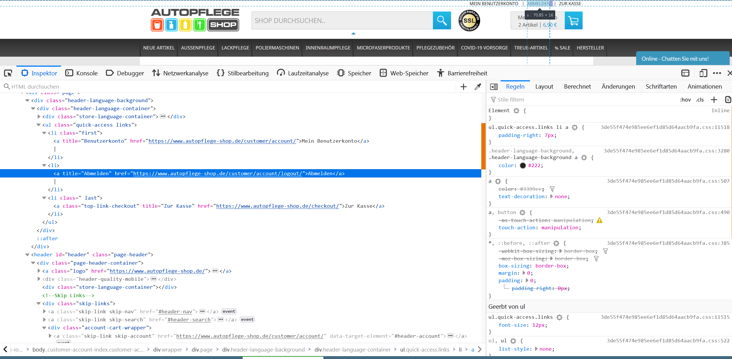

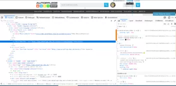

  • hätte gerne Link in Farbe
    • Dato
    • 28. März 2020 um 23:47
    jetzt haben wirs ;)
    ul.quick-access.links li a[title="Abmelden"] {
    Danke an alle.

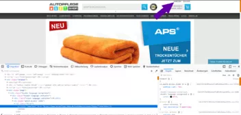

    • Dato
    • 28. März 2020 um 22:13
    wenn ich helfen soll, möchte ich die Seite auch schon gerne selbst aufrufen können
    naja die Seite kannste ja selber aufrufen, nur wenn man dort kein Kunde ist bzw registriert, dann sieht man das Abmelden auch nicht.
    hoffe das ist jetzt richtig
    • Dato
    • 28. März 2020 um 19:40
    milupo,
    das weis ich ja bereits mit @-moz-document domain("test.de") ;)
    nur das Abmelden bekomme ich nicht in andere Farbe.

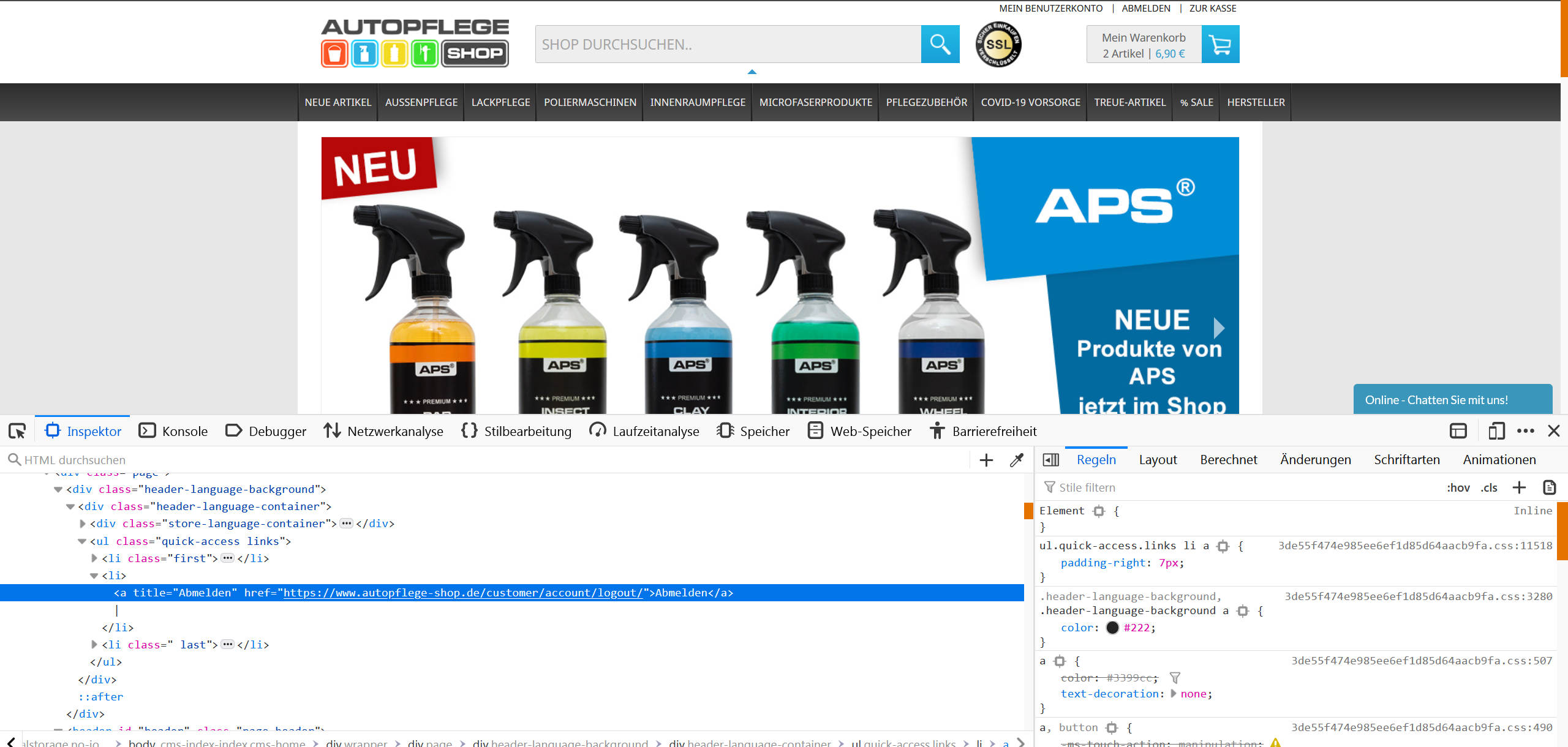

    • Dato
    • 28. März 2020 um 16:41

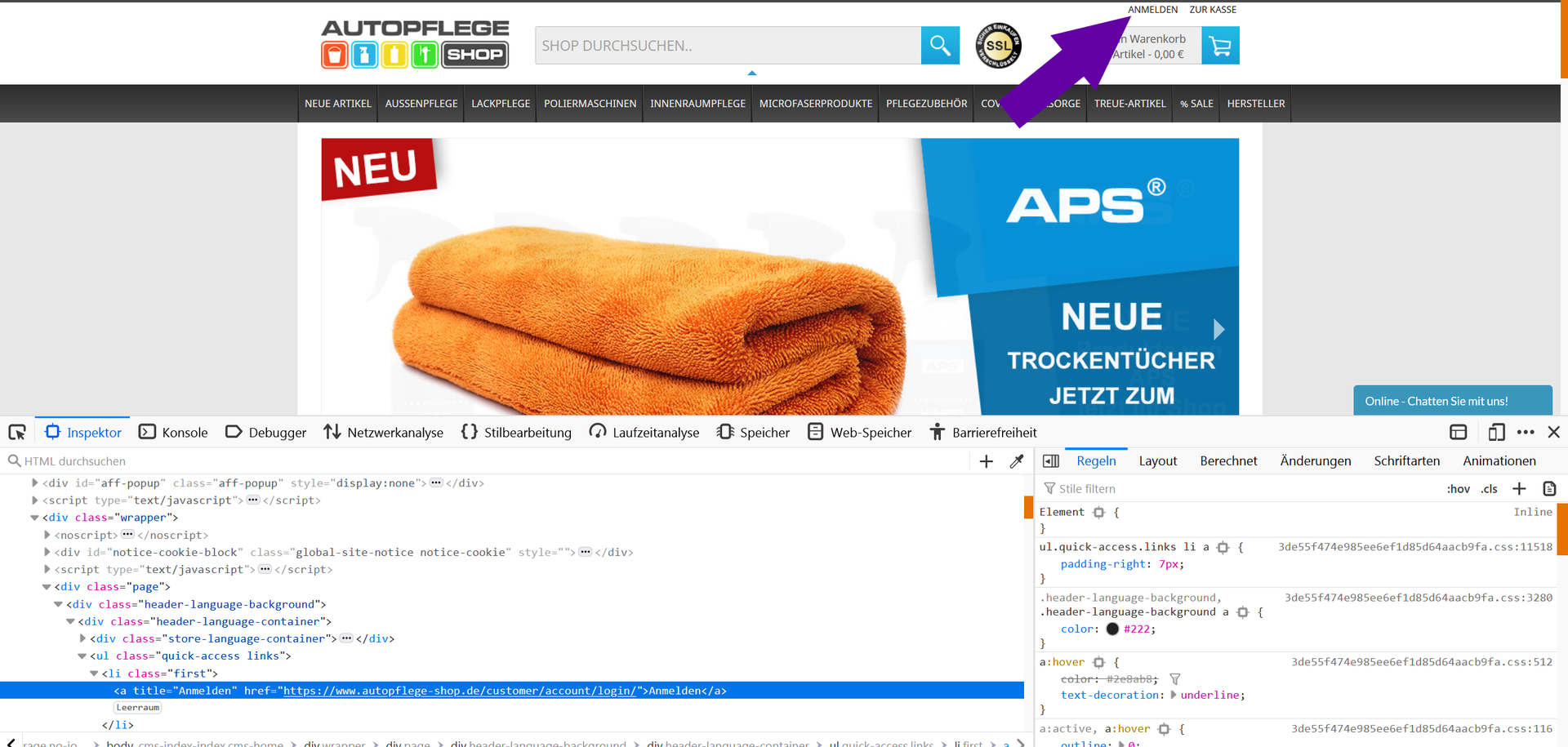

    @ .DeJaVu
    Danke und wie sieht es für "Abmelden" aus ?
    einfach nur Abmelden reinschreiben geht nicht
    ul.quick-access .first a[title="Anmelden"]
    @ milupo
    och habe ich vergessen :(
    https://www.autopflege-shop.de/
    • Dato
    • 28. März 2020 um 15:38
    ich weis leider nicht wie man den Link "Anmelden und Abmelden" in einer anderen Farbe darstellen kann.
    Abmelden sieht man erst wenn man eingelogt ist.
    kann mir da jemand behilflich sein ?

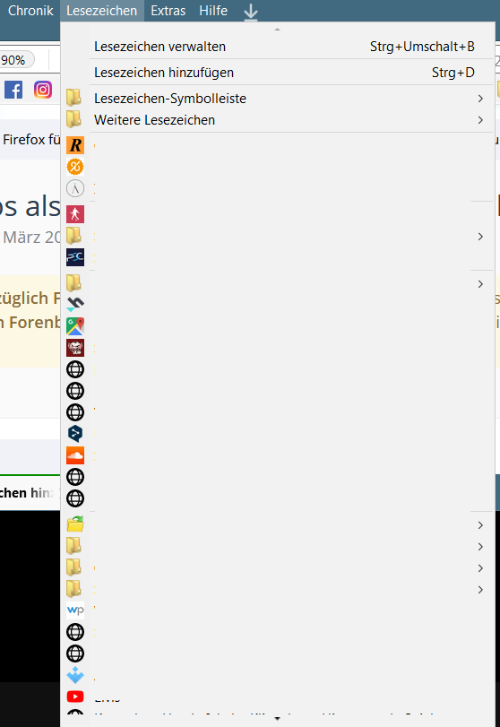

  • alles Tabs als Lesezeichen hinzufügen - ganz oben ?
    • Dato
    • 27. März 2020 um 15:57
    überhuabt keinen für sowas ?
    ich meine es hier
    da wird der neu erstellte Ordner immer unter also als letztes eingefügt und ich kann immer Scrollen.
    Das wäre für mich praktische wenn der neu erstellte Ordner immer als erstes eingefügt wird und nicht als letzter,
    OK das ist zwar generell für alle aber es kann man bestimmt auch generell für alle ändern oder nicht.
    • Dato
    • 27. März 2020 um 11:46
    massenhavt nicht gerade, aber ich speichere meist (weil schenller) in "Lesezeichen" und diese sind bei mir so voll das ich immer nach unten Scrollen muß um den hinzugefügten Ordner zu sehen und somit nach oben schieben kann.
    Das machei ch ja jedesmal so und das Nervt langsam.

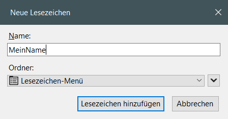

    • Dato
    • 19. März 2020 um 15:53
    ich habe öfter mehrere Tabs geöffnet die ich dann in einem Ordner abspeihcere "Alle Tabs hinzufügen" diesen Ordner gebe ich dann einen Namen und es wird gespiechert.
    Meine Frage ist
    kann man die Reihenfolge bestimmen das diese immer als erstes gepsiechert wrd und nicht als Letztes ?
