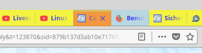

    ich starte den FF mit vielen Tabs, alle grau bis auf den aktiven rot
    dann mache ich einen Link auf , ist hellblau (funktioniert)
    lade drei Tabs von den grauen und gehe auf einen vierten, dann sollten diese drei gelb sein
    verstehst du?

  • Wie kann ich die Farbe des Fokus-Tabs definieren?
    • lomni
    • 7. Januar 2018 um 22:56
    ja, genau. Du hast es schon richtig verstanden
    nur die gelben Tabs sind alle ungelesenen (und die sollten eigentlich grau sein, wie in den ersten Bildern)
    hmmm, im Script stimmt es: .tabbrowser-tab:not([unread="true"]
    bedeutet ja die Gelesenen aber angezeigt werden mir die ungelesenen?
    • lomni
    • 7. Januar 2018 um 22:26
    jetzt sind alle gelb, auch die nicht geladenen

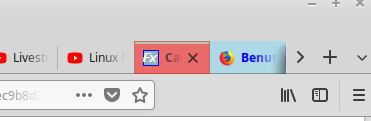

    • lomni
    • 7. Januar 2018 um 18:23
    Perfekt!!
    Sag mal kann man auch die bereits angeschauten Tabs in gelb machen und die, die verlinkt werden aber noch nicht angeschaut in hellblau ?
    Ich hatte das so im alten TMP und vermisse diese Übersicht sehr.
    Wäre toll, wenn du da helfen könntest, bis dahin auf jeden Fall mal danke.
      • 7,45 kB
      • 277 × 138
    • lomni
    • 7. Januar 2018 um 16:22
    toll! genau das habe ich gesucht.
    Doch die Farbe ist zu leuchtend, wie kann man das matter machen und die Schrift fett?
    danke.
