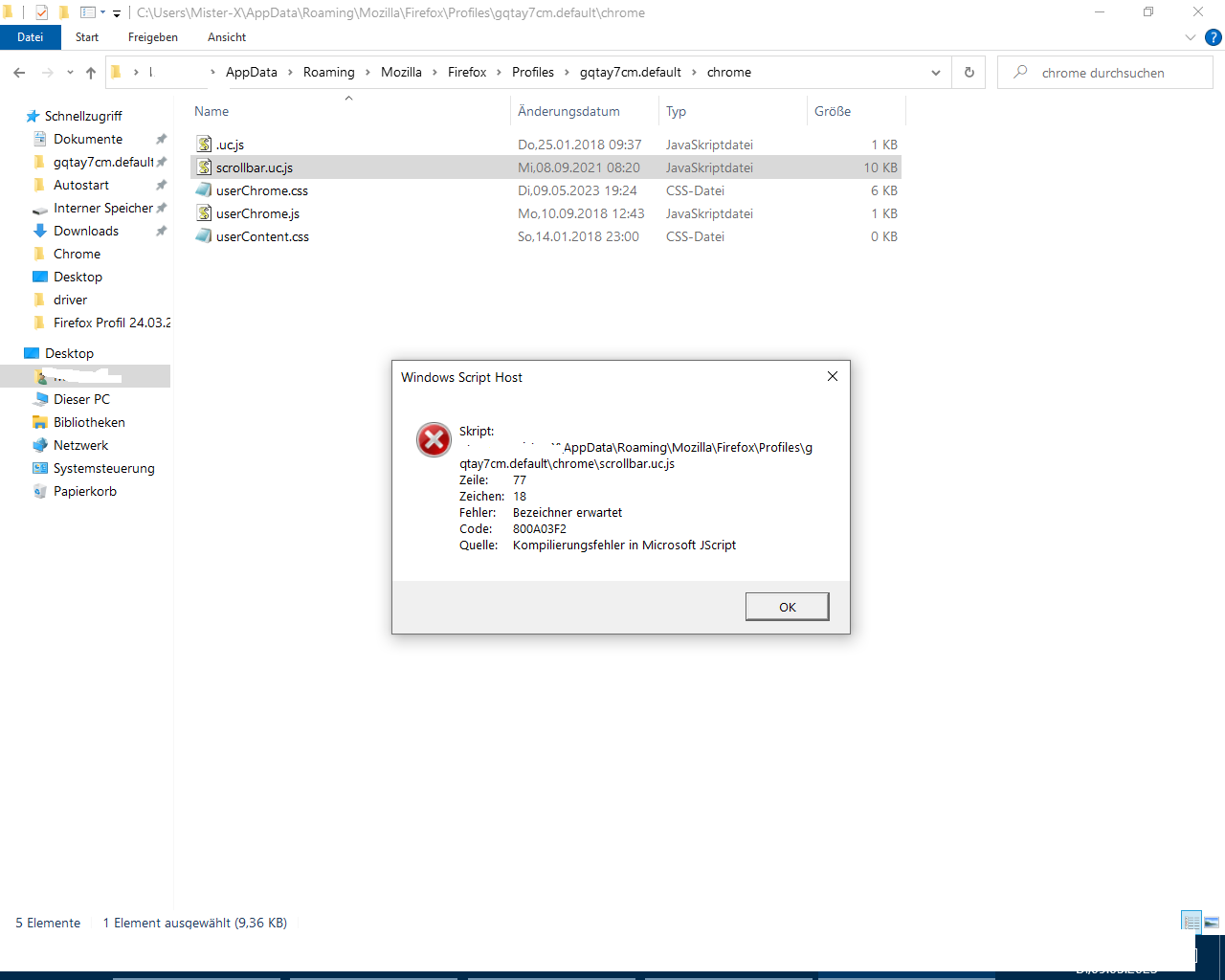

    Wie mache ich das..?
    Die Datei öffnet ja nicht..? (Siehe Photo)

    Puh, bin kein Experte ich hab da irgendwann mal was hingebastelt...
    Geht das nicht aus der UserChrome.CSS hervor..?
    Ich hab ansonsten im Chrome Ordner noch eine "Scrollbar.uc.js"...
    Die läßt sich aber nicht öffnen...

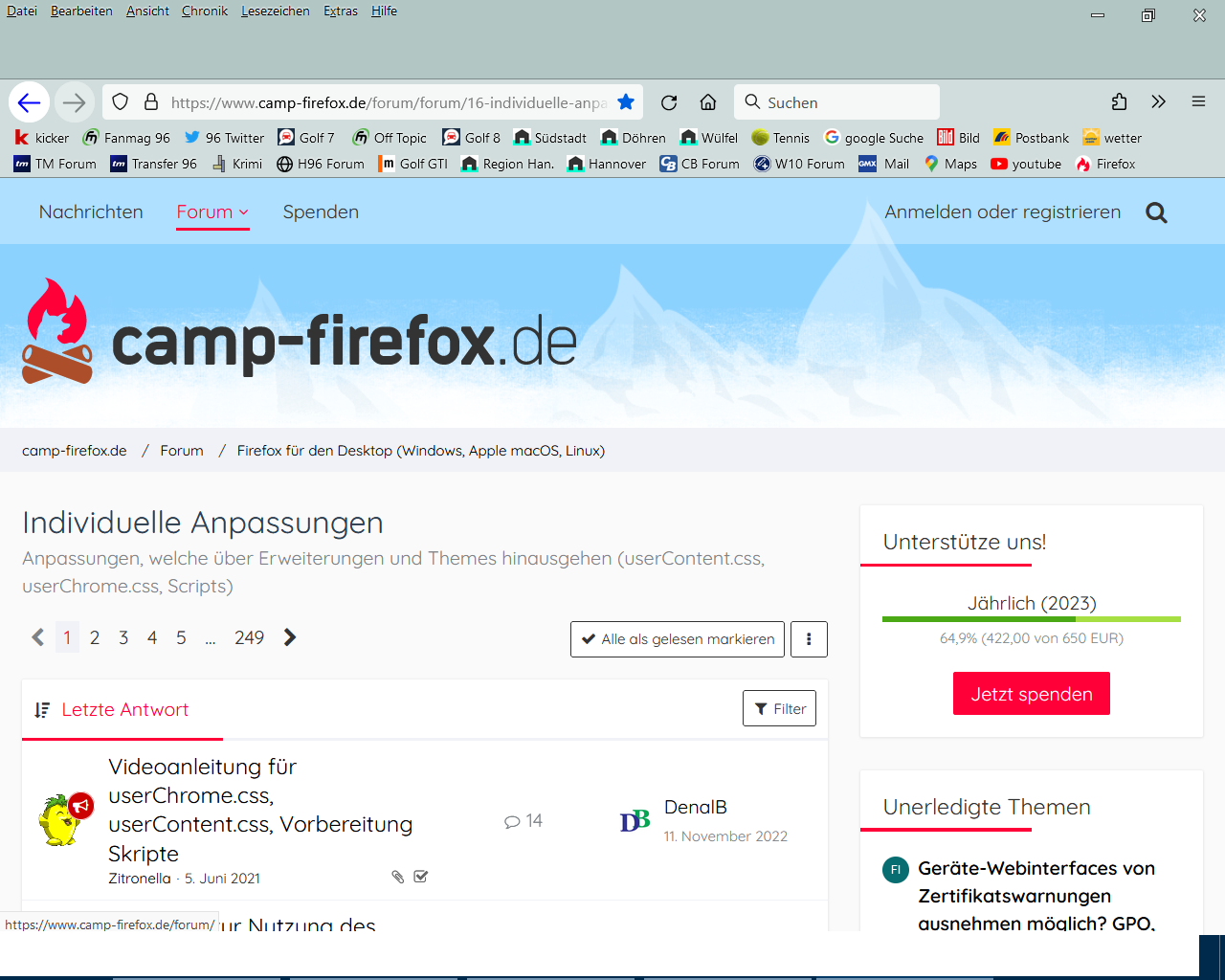

    Hallo und Ähm....
    Puh, bei mir hats einiges durcheinand gehauen...
    Noch bis zur 112er Version hatte ich rechts einen blauen Scrollbalken der komplett verschwunden (!) ist, es gibt überhaupt keinen Scrollbalken mehr...!? (Siehe Photo)
    Und der Platz zwischen Menüleiste und Adressleiste ist plötzlich riiieeesiig GROß...(Siehe Photo)
    Wie krieg ich beides wieder hin, sprich der (blaue) Scrollbalken (oder überhaupt erstmal einen..) und einen wesentlich (!) kleineren Abstand von der Menüleiste zuer Adressleiste...?
