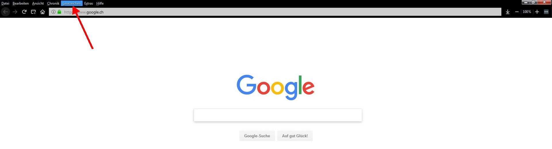

    Was mich noch interessieren würde: werden bei Dir die Menüreiter auch blau, sobald man mit der Maus drüber wegfährt (so wie im Video)?
  • Nach FF-Update sämtliche Black-Themes blau unterlegt
    • Mycle
    • 7. September 2018 um 20:33

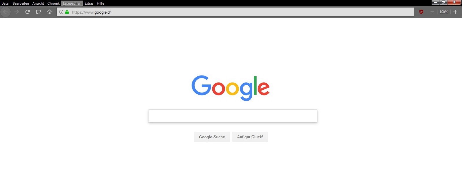

    So sieht es übrigens aus, wenn's blau wird:
    Externer Inhalt youtu.be

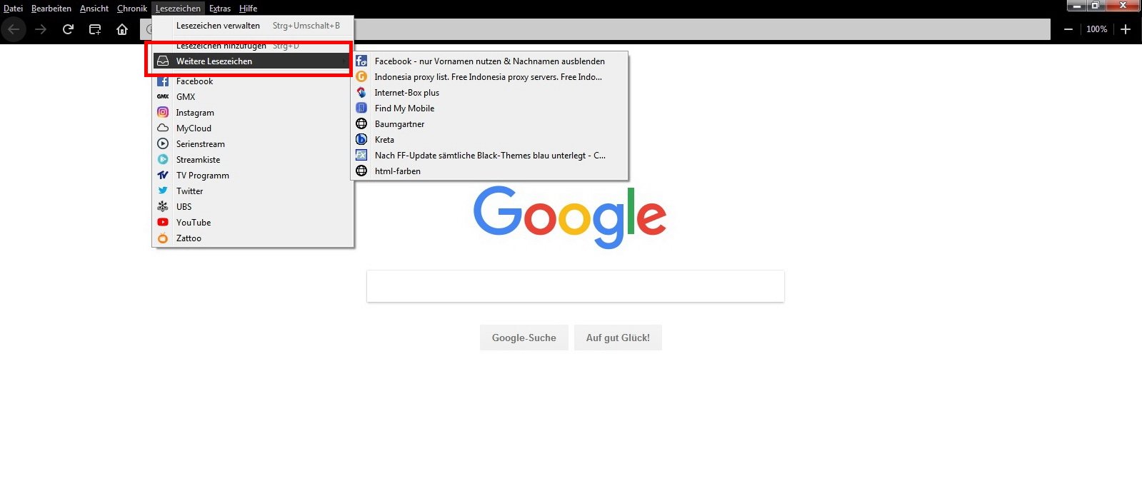

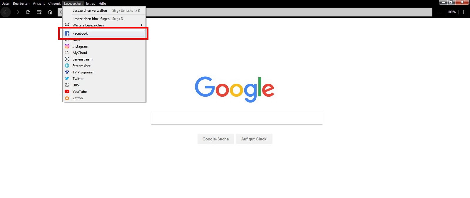

    Habe mich nun für den Code #333333 entschieden. Soweit so gut. Nun erscheint allerdings bei Lesezeichen "Weitere Lesezeichen" im selben dunklen Grau:
    [attachment=1]04.jpg[/attachment]
    Auch auf die Gefahr hin, lästig zu wirken; gibt es eine Möglichkeit, die Farbe im gleichen Ton einzustellen, wie bei allen anderen Lesezeichen (wohl irgendein hellblau)?:
    [attachment=0]05.jpg[/attachment]
    Noch besser wäre es natürlich, wenn man die Farbe bei allen Lesezeichen einheitlich, z.B. in einem hellgrau einstellen könnte ... :-??

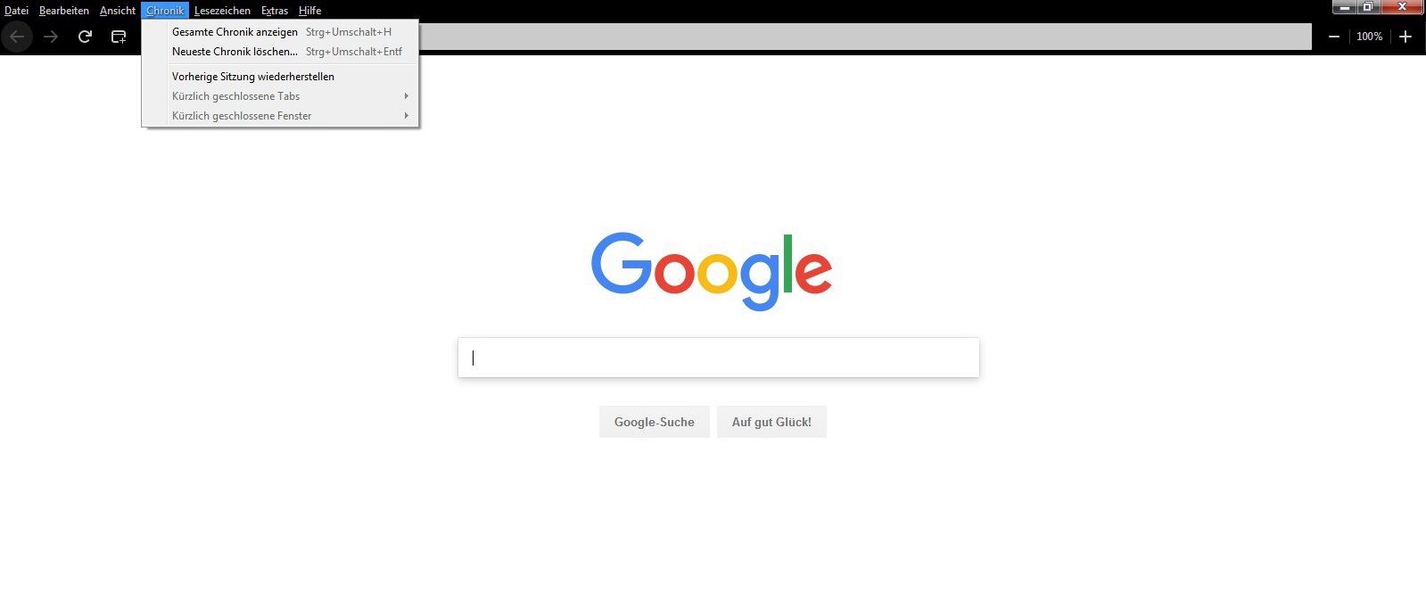

    #toolbar-menubar menu:hover{
    	-moz-appearance: none!important;
            background:grey!important;
    	color:white!important;}

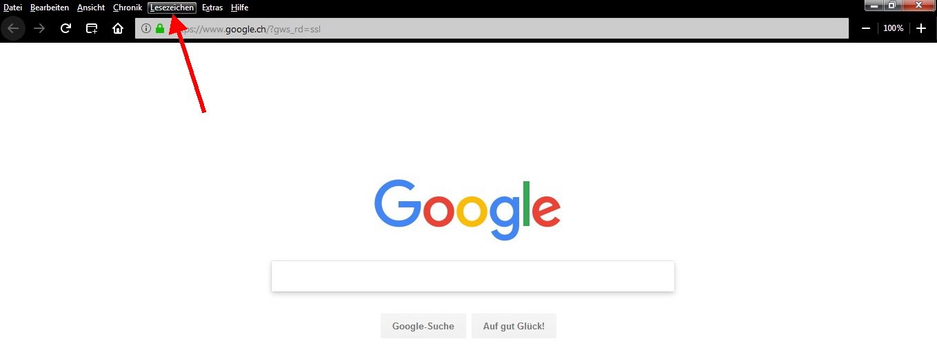

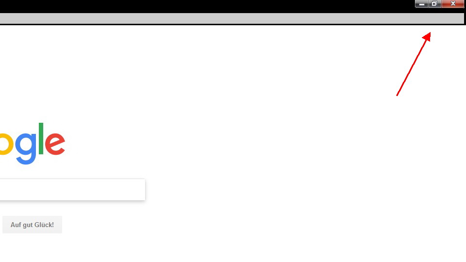

    Das Ergebnis (bei Nutzung des Themes "BestBlack"), wenn ich mit der Maus rüberfahre sieht so aus:
    [attachment=0]02.jpg[/attachment]
    Wenn ich den Mauszeiger allerdings aus dem Fensterbereich wegbewege, sieht es wieder so aus:
    [attachment=1]03.jpg[/attachment]

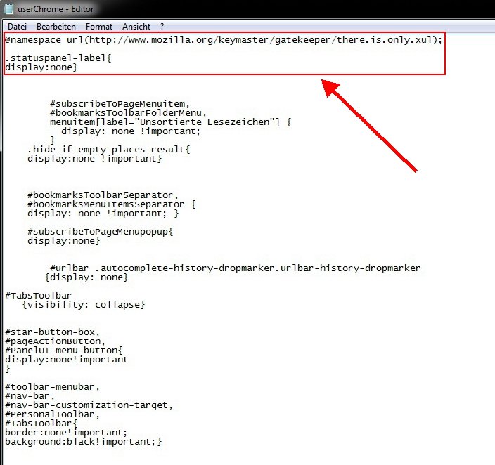

    In meiner userchrome sieht es übrigens zur Zeit so aus:
    .statuspanel-label{
    display:none}
            #subscribeToPageMenuitem,
            #bookmarksToolbarFolderMenu,
            menuitem[label="Unsortierte Lesezeichen"] {
        .hide-if-empty-places-result{
        display:none !important}
        #bookmarksToolbarSeparator,
        #bookmarksMenuItemsSeparator {
        display: none !important; }
        #subscribeToPageMenupopup{
        display:none}
        #urlbar .autocomplete-history-dropmarker.urlbar-history-dropmarker
           {display: none}
    #TabsToolbar
       {visibility: collapse}
    #star-button-box,
    #pageActionButton,
    #PanelUI-menu-button{
    display:none!important
    #toolbar-menubar,
    #nav-bar,
    #nav-bar-customization-target,
    #PersonalToolbar,
    #TabsToolbar{
    border:none!important;
    background:black!important;}

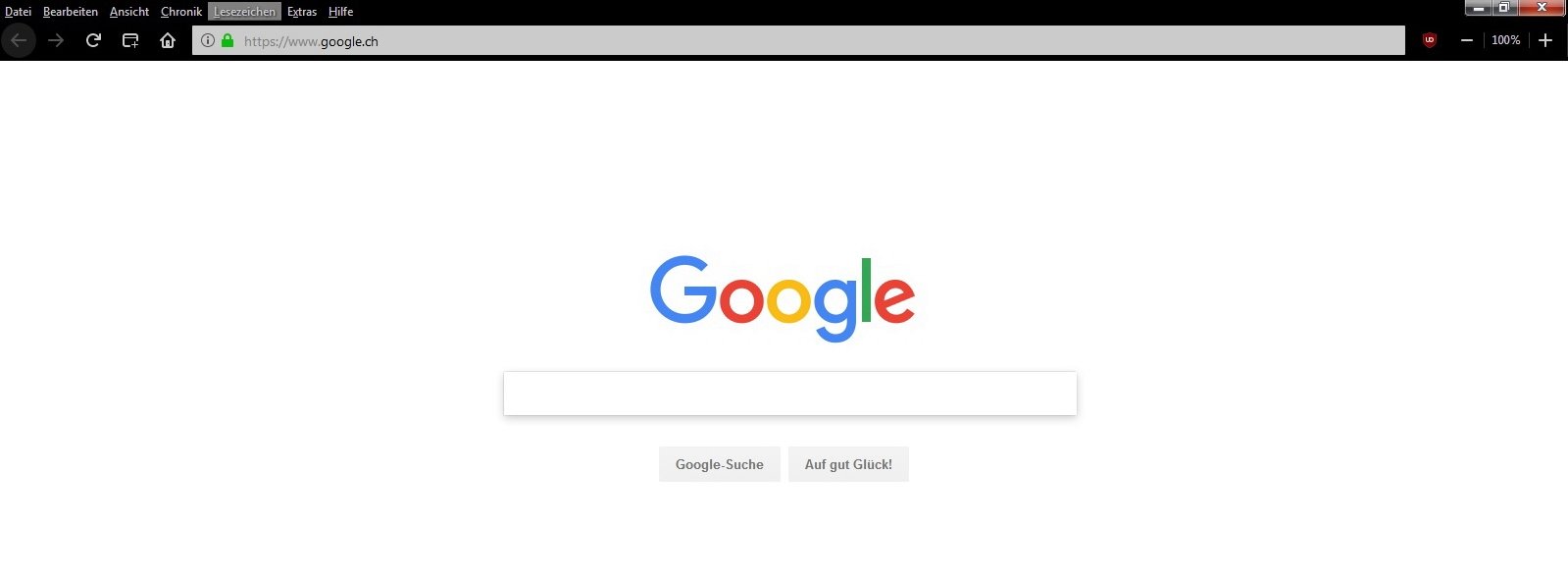

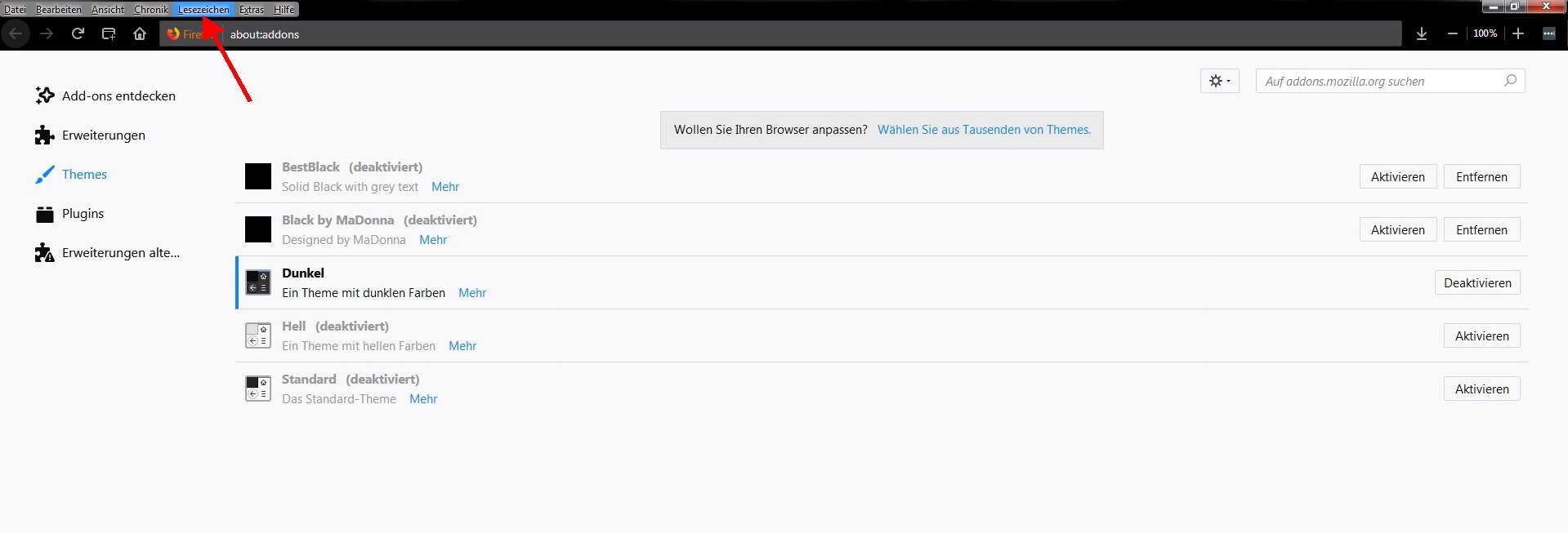

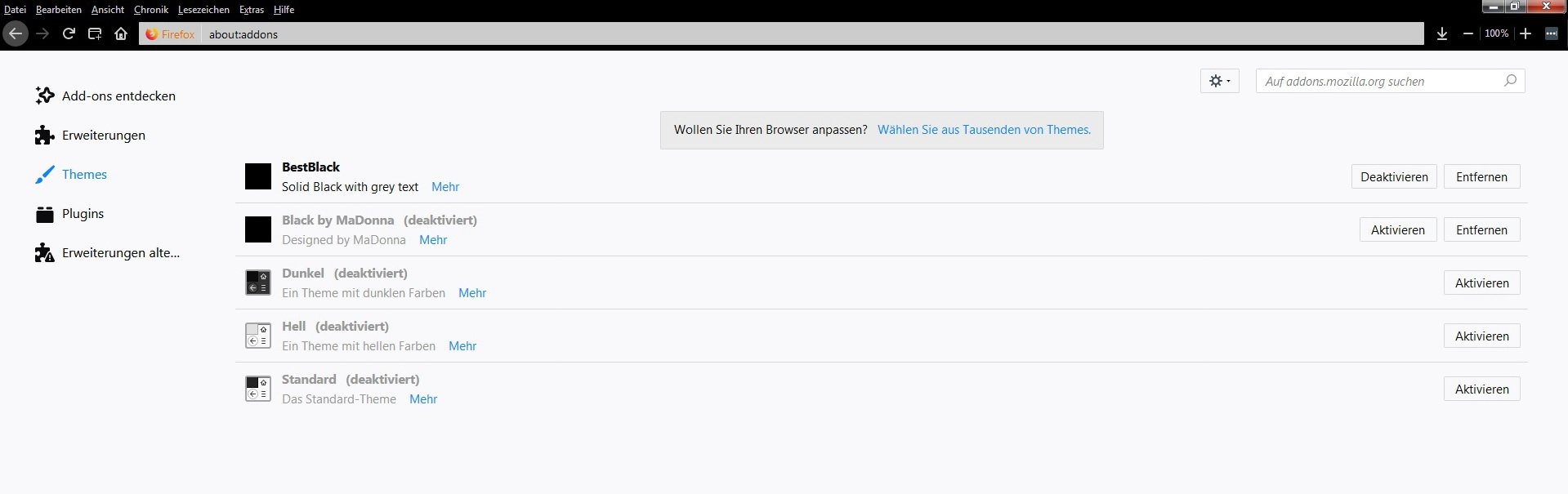

    Nach dem Update auf FF 62.0 sind die Reiter in der Menüleiste bei sämtlichen Black-Themes nunmehr blau gefärbt:
    [attachment=2]Black_Theme.jpg[/attachment]
    Bei Version 61.0.2 sah es noch so aus:
    [attachment=1]61.0.2.jpg[/attachment]
    Folgende Add-Ons-Themes sind installiert:
    [attachment=0]Themes.jpg[/attachment]
    Frage: kennt jemand ein Black Theme, welches nicht blau unterlegt ist oder muss ich da einfach warten, bis diese von den jeweiligen Anbietern korrigiert werden?

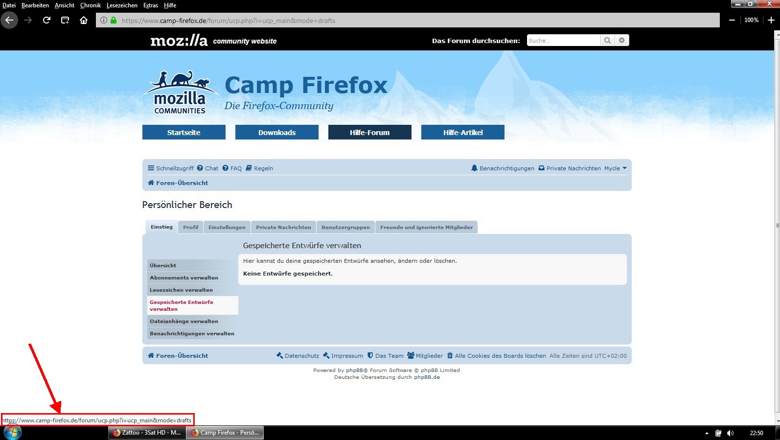

    damit's einfacher wird:
    [attachment=1]Unbenannt.jpg[/attachment]
    Bislang wurde der URL-Status dank eines Eintrags in der userchrome dauerhaft ausgeblendet. Nun erscheint es wieder.
    Jemand eine Lösung, um diese wieder auszublenden?

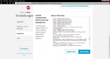

    Vielen Dank für Eure Antworten und Hilfen :klasse:

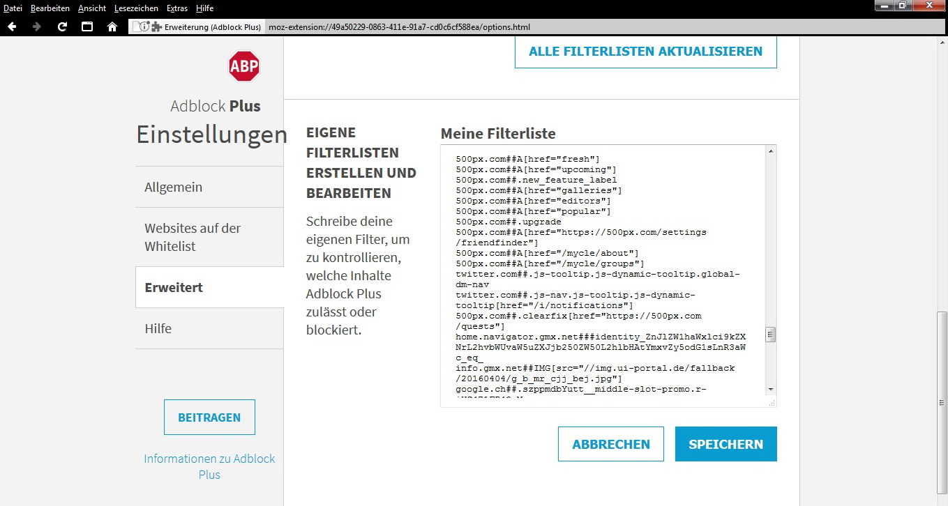

    Im Moment bleibe ich wohl noch beim FF 56 und habe bezüglich des neuen Adblock Plus 3.0.1 eine Frage:
    Der Element Hiding Helper funktioniert ja nun nicht mehr und ich frage mich, wie ich es schaffe, einzelne Elemente auf einer Seite auszublenden, also in meine eigene Filterliste zu platzieren. Die jetzigen Filter wurden alle vom alten Element Hiding Helper automatisch implementiert.

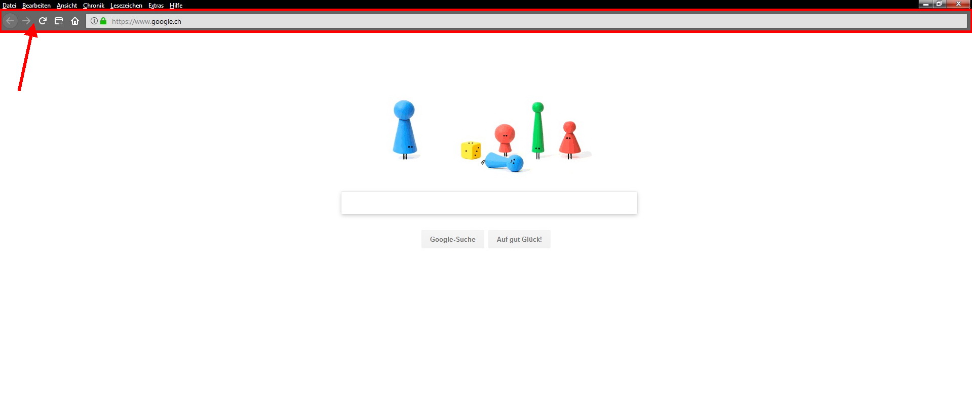

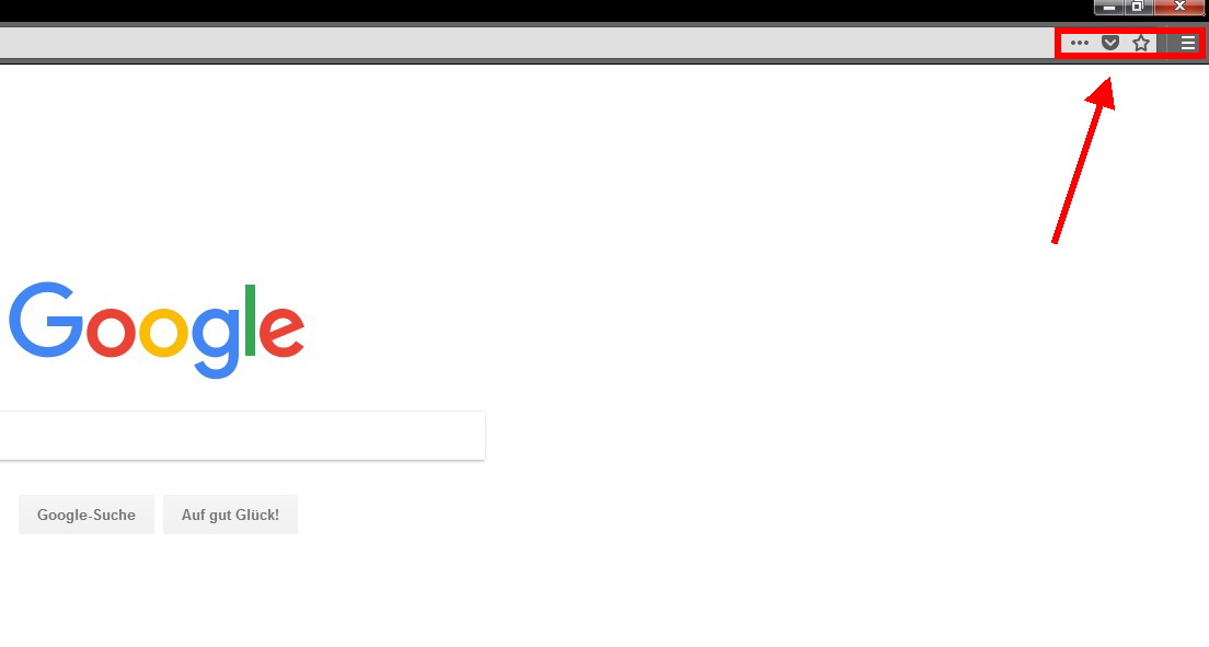

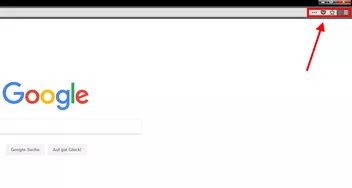

    ich benötige wieder einmal Eure geschätzte Hilfe für den kommenden FF 57.
    Wie kann ich die 5 Elemente (am besten in der userchrome) dauerhaft ausblenden?:
    [attachment=1]1.jpg[/attachment]
    ... damit es wieder so aussieht?:
    [attachment=0]2.jpg[/attachment]

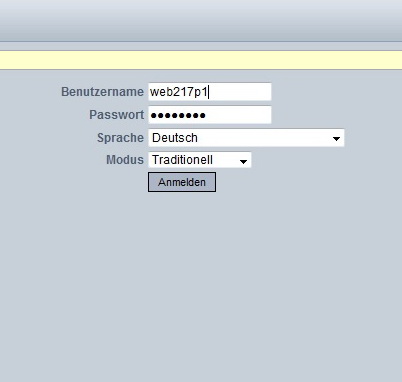

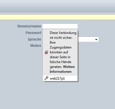

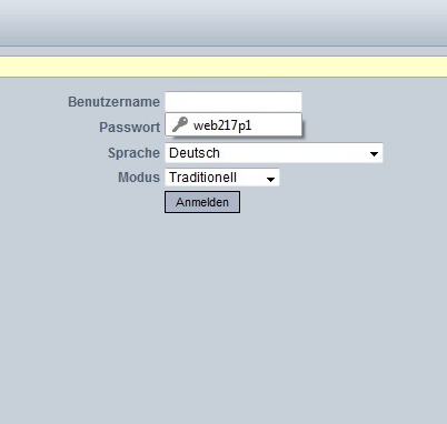

    Hallo Andreas!
    Das ging ja mal wieder rasend schnell :D:klasse: !
    Die Warnmeldung ist weg, jedoch muss ich dennoch erst den Benutzernamen auswählen:
    Vor dem Update war der Benutzername automatisch ausgewählt:

    • Mycle
    • 16. März 2017 um 10:50
    seit dem Update auf FF52 erscheint bei von mir häufig aufgerufenen Websites mit Login:
    Gibt es eine Möglichkeit, diese Meldung nicht mehr anzeigen zu lassen?
