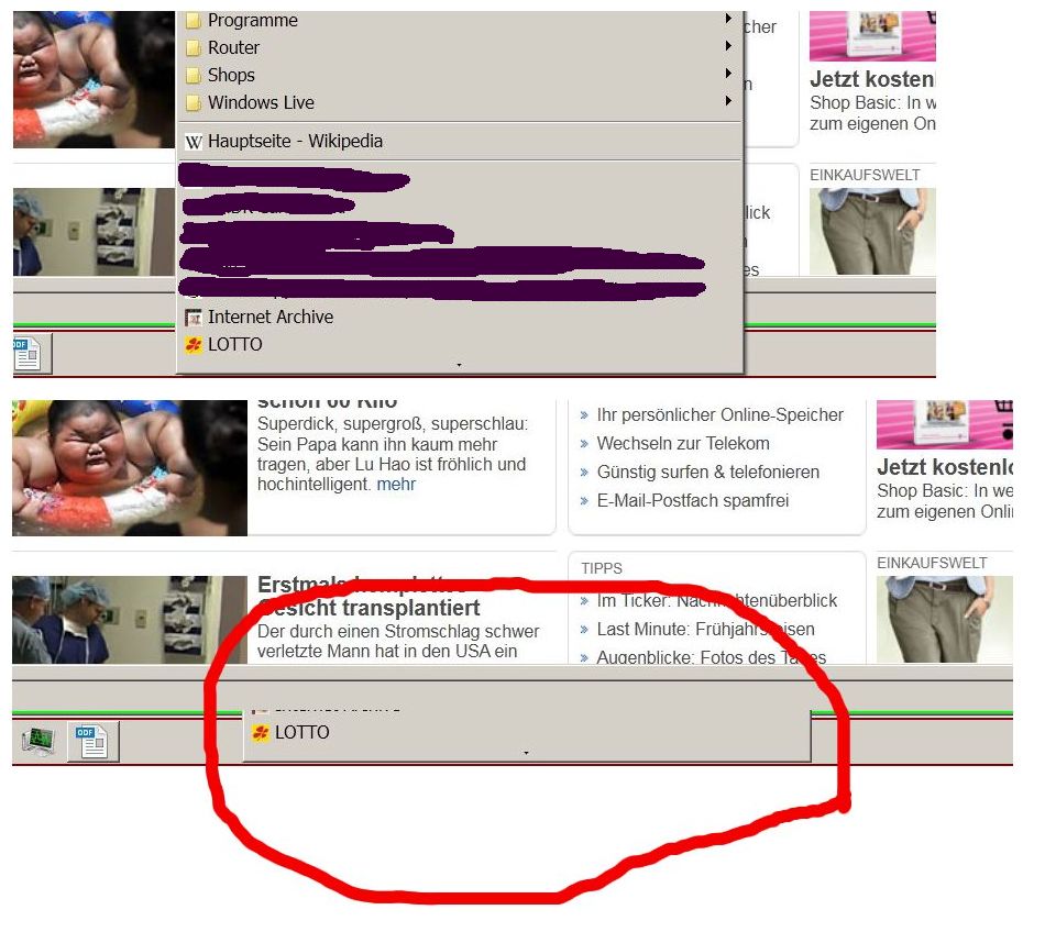

  • FF4 Menüs werden nicht richtig gelöscht
    • sysopa
    • 24. März 2011 um 20:46
    Ich konnte das Problem durch abschalten der Hardwarebescheunigung beheben. :klasse:
    • sysopa
    • 24. März 2011 um 19:17
    Ok, Bildabzockeschutz habe ich mal deaktiviert.
    JavaConsole: weiß nicht, war immer da.
    Aber das Problem scheint im Zusammenspiel zwischen FF4 und Win7 Desktop "Basisdesign Windows-klassisch" zu liegen.
    • sysopa
    • 24. März 2011 um 18:51
    Neues Profil erstellt
    FF4 in Grundeinstellung, ein Add-on installiert und aktiviert: Java Console 6.0.24
    Desktop: Aero-Design Windows7
    Kein Problem vorhanden.
    Desktop: Basisdesign Windows-Klassisch
    Problem wieder vorhanden.
    • sysopa
    • 24. März 2011 um 17:08
    Habe jetzt Folgendes probiert:
    FF4 im abgesicherten Modus (alle Add-ons deaktiviert): Kein Problem mehr
    FF4 im Normal Modus, alle Add-ons deaktiviert: Problem weiter vorhanden
    FF4 in Grundeinstellung, alle Add-ons deaktiviert: Problem weiter vorhanden
    FF4 im FF3-look, alle Add-ons deaktiviert: Problem weiter vorhanden
    Habe die Add-ons auch einzeln nacheinander deaktiviert: Problem weiter vorhanden
    • sysopa
    • 24. März 2011 um 16:36
    Im abgesicherten Modus (FF) tritt das Problem nicht auf.
    • sysopa
    • 24. März 2011 um 16:24
    Menüs, die über das FF4 Fenster hinaus gehen, werden beim Schließen des Menüs nicht immer richtig gelöscht. Der Teil, der nicht richtig gelöscht wird, ist der Teil außerhalb des FF-Fensters.
    Mit Umschaltung auf Aero ist das Problem weg, aber ich will meinen Desktop (Basisdesign Windows-Klassisch) behalten. Beim FF3.x.x trat dieses Problem ja auch nicht auf. Auch alle anderen Anwendungen/Fenster haben dieses Problem nicht.
    System: Win7 prof 64bit SP1
