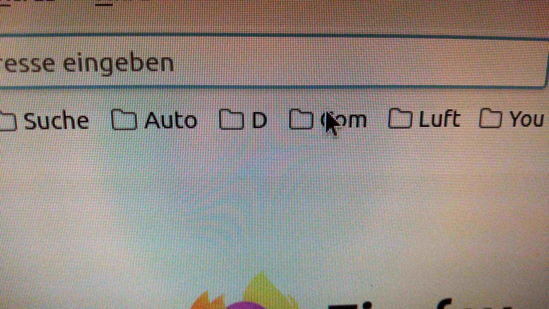

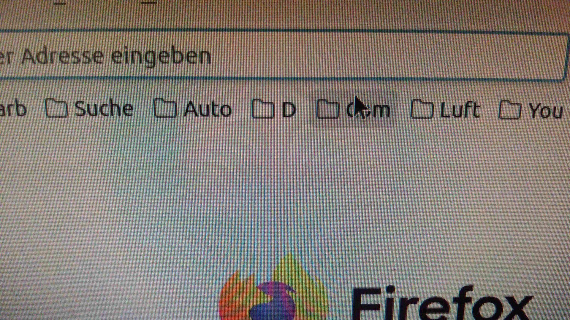

    Ich habe mal zwei Fotos gemacht, beim Screenshot wird der Mauszeiger nicht mit aufgenommen.
    Hier passiert gar nichts, da kann man einfach mit der Maus drauf gehen ohne jegliche Reaktion:
    Kaum geht man eine klitzekleines Stück weiter hoch funktioniert es und man kommt in den Ordner rein:
    Mysteriös. Aber zum Glück gehts erstmal grundsätzlich.

    Eines ist jedoch noch "komisch". Wenn ich mit dem Mauszeiger auf die Links bzw. Ordner gehe, funktionieren diese nur im Bereich des oberen Rahmens, so als ob 2/3 der Schaltfläche inaktiv sind. Ich werd narrisch. ;(
  • userChrome.css Anpassung für verschwendeten Platz bei mehrzeiliger Tableiste

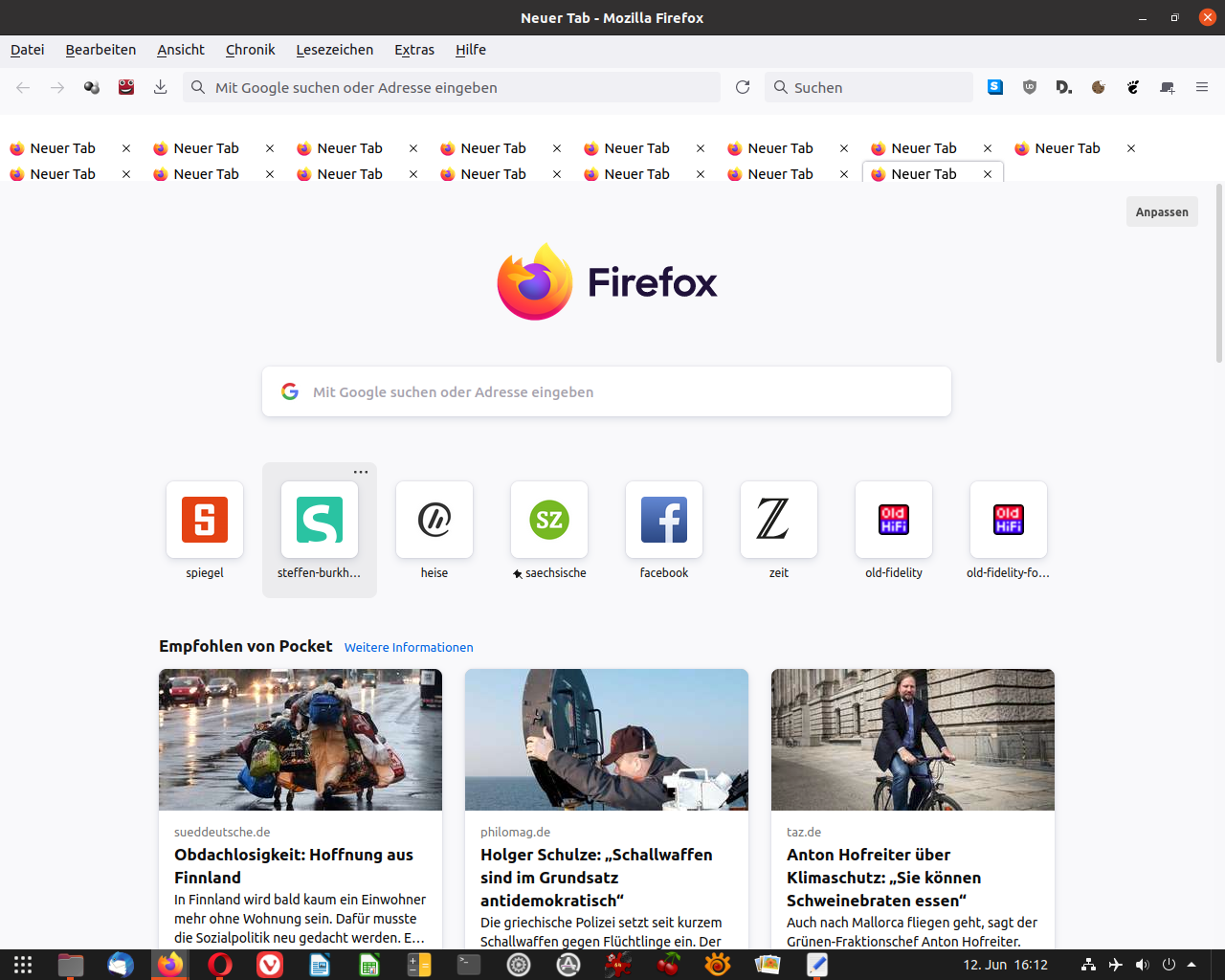

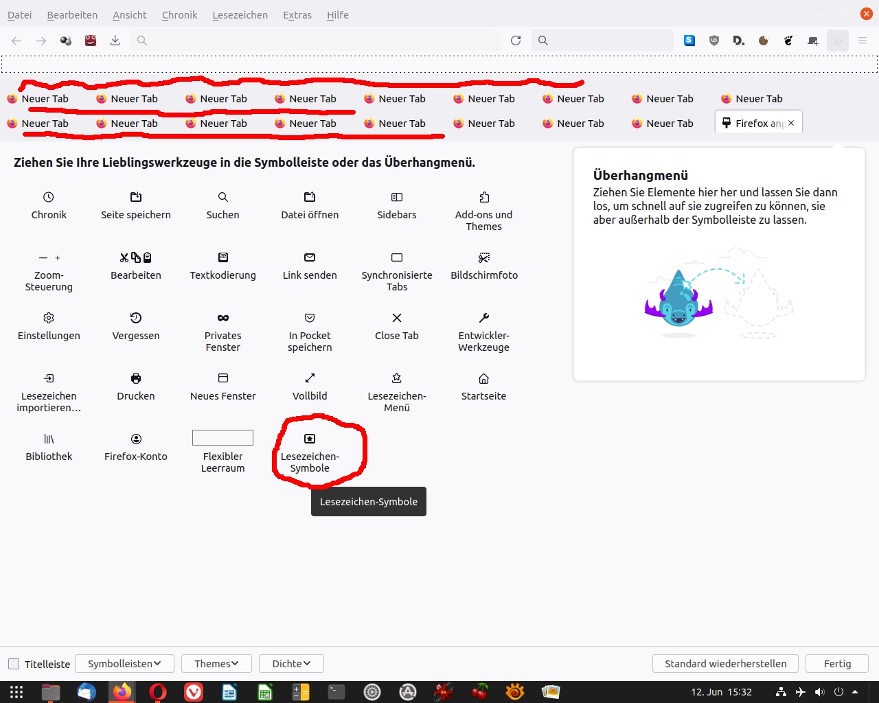

    • 12. Juni 2021 um 16:18
    nein, das Reinziehen funktioniert nicht. Es zeigt mir zwar die Lesezeichensymbolleiste an, allerdings scheint sich diese mit den mehrzeiligen Tabreihen zu überlagern :/. In die Menüleiste dagegen kann ich die Lesezeichensymbole reinziehen.
    Das Verkleinern der Werte in den Zeilen 77 und 80 hatte keine Auswirkungen.
    Ich habe jetzt mal Zeile 4-15 meines alten Codes in den neuen mit eingefügt. Damit sieht es jetzt so aus:

    Die Tabreihen sind damit enger zusammengerückt, das passt. Auch der Rand nach unten zum Tabinhalt ist enger geworden, passt auch sehr gut.
    Über den Tabs sieht man noch sehr viel Platz und dort scheinen sich die mehrzeiligen Tabs mit der Lesezeichensymbolleiste zu überlagern.

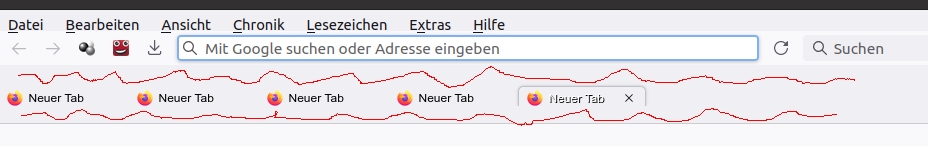

    • 12. Juni 2021 um 15:40
    ich komme leider noch nicht so richtig klar mit den Einstellungen. Die Abstände zwischen den einzelnen Tabreihen, also nach oben, nach unten und zwischendrin sind sehr groß. Des Weiteren kann ich meine Lesezeichensymbole nicht mehr in meine Lesezeichensymbolleiste hineinschieben.
    • AdE
    • 5. Juni 2021 um 21:01
    durch das Firefoxupdate habe ich leider ein Problem bei meiner mehrzeiligen Tableiste. Diese enthält über und unter der Leiste jetzt sehr viel verschenkten Platz, siehe angehängtes Bild. Kann mir jemand helfen, diese Leerzeilen zu entfernen?
