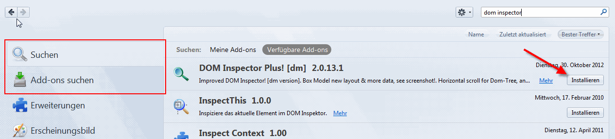

  • Add-ons Suchfunktion unterbinden bei Firefox ESR 10.0.10
    • Anchi
    • 16. November 2012 um 07:22
    Des Rätsels Lösung. Hat perfekt funktioniert, im Profilordner unter ".\chrome\userContent.css" folgenden Code eingefügt
    @-moz-document url(about:addons) {
    #category-discover {
    display:none !important;
    #category-search   {
    #category-theme    {
    #header-search     {
    #header-utils-btn  {
    Und alles wünschenswerte wurde damit ausgeblendet.
    Besten Dank an alle hier! Der Witz am ganzen ist, dass ich sowohl Boersenfeger Thread sowie in anderen Foren ähnliche Threads gelesen und studiert habe (wohl aber zu unkonzentriert!) und den exakten Dateinamen anscheinend immer überlesen habe. Ich fragte mich schon ob ich eine spezialversion von Firefox besitze, bei dem keine GUI-Änderungen im Add-on-Manager durchgeführt werden können o.ä.? ;)
    Problem ist für mich erledigt, Thread kann geschlossen werden.
    Danke an alle und einen wunderschönen Tag ;)
    MfG Anchi

    Hallo zusammen
    Bin mittels SuFu nicht wirklich fündig geworden, deswegen Beschreibe ich mein Problem nun hier und hoffe, evtl. ein wenig Hilfe von den Firefox-Experten hier im Forum zu bekommen.
    Wir benutzen bei uns den Firefox 10.0.10 ESR (Extended Support Release) und möchten das Installieren von Add-ons für die Benutzer unterbinden.
    Bis anhin konnte ich mittels eigener Konfigurationsdatei (mozilla.cfg) im C-Laufwerk, auf welches sämtliche Benutzer nur Readberechtigung haben, mit dem Parameter lockPref("xpinstall.enabled", false); das Installieren von Add-ons unterbinden. Damit kann unterbunden werden, dass direkt von der Mozilla-Website keine Add-ons heruntergeladen werden können und auch nicht sofort installiert werden können. Dazu unterbindet es die Installation von einem ".xpi"-File, welches bereits lokal vorhanden ist.
    Nun besteht das Problem, dass über die im Firefox eingebaute Suchfunktion leider immer noch unter bestimmten Umständen Add-ons hinzugefügt werden können. Und zwar dann, wenn nach einem Addon gesucht wird und in den angezeigten Suchergebnissen eine direkte Installation ausgeführt werden möchte (siehe Screenshot).
    [Blockierte Grafik: http://img5.fotos-hochladen.net/thumbnail/firefoxaddonsazs23edcqb_thumb.jpg]
    Nun habe ich mir überlegt, mittels der userChrome.css-Datei im Profilordner, die Add-ons Suchfunktion im Add-on-Manager auszublenden (siehe Kästchen im Screenshot). Die userChrome.css-Datei würde dann vor dem Firefox-Start per Batchdatei jeweils in den entsprechenden Userprofilordner kopiert werden, so dass diese auch wirklich vorhanden ist. Leider finde ich (versuche mittels DOM Inspector diesen zu ermitteln) den richtigen Code für das Verändern dieser zwei Punkte im GUI nicht. Kann mir hier jemand helfen?
    Man kann sich natürlich darüber streiten, wieso man den Firefox dermassen kastrieren will, solche Äusserungen und Vorschläge bringen mich jedoch nicht wirklich weiter. Falls ein anderer Ideenansatz vorhanden ist, welcher mich zu demselben Ziel führt, bin ich natürlich ganz Ohr.
    Besten Dank bereits jetzt und sorry für den langen Text. Die letzte Hoffnung in mir liegt nun in den Händen der Firefox-Experten hier!
    MfG
    Anchi ;)

    Die Einstellungen müssen evtl. noch etwas verfeinert werden, jedoch denke ich, habe ich den Überblick (mit DEINER Hilfe!!) nun mehr oder weniger bekommen.
    Wie bereits erwähnt, ich wüsste nicht, wie ich mich revanchieren könnte. Auf jeden Fall ein RIESENGROSSES Dankeschön an dich pcinfarkt, hast mir sehr viel Kopfzerbrechen (und wahrscheinlich dann das darauffolgende Verzweifeln) erspart! :D
    Falls bezüglich diesem Thema noch weitere Fragen auftauchen würden, melde ich mich wieder hier ;) .
    Freundliche Grüsse
    Anchi :D :D :D

    pcinfarkt, dein Code funktioniert wiedermal perfekt :D danke bereits jetzt
    Also: mein Ziel ist es, ein komplett überarbeitetes FireFox/Extras/Einstellungen zu erstellen, in dem sämtliche Optionen, die ein User nicht verändern sollte, erst gar nicht auftauchen! D.h. ich möchte in den Einstellungen in praktisch jedem Unterreiter die ein oder andere Option verschwinden lassen. Da dies jedoch zu viel Arbeit ist, um dies einfachso ohne schlechtes Gewissen anderen zu überlassen, habe ich nun noch einmal mehr nach einzelnen Befehlen gebeten, um den DOMI evtl. gut genug verstehen zu können, um die restlichen Einstellungen dann von selbst tätigen zu können.
    Das ich die jeweiligen Buttons mit dem "display:none" Code-Zeile verschwinden lassen kann, ist mir klar geworden. Woher ich für die einzelnen Buttons/Textfelder/Schriften (z.B. ".menulist-dropmarker" oder "#browserStartupPage") im DOMI herauslesen kann, habe ich noch nicht 100%ig durchgeblickt.
    Ich komme mit dem DOMI jeweils bis zum (denke ich) richtigen Knotenpunkt, weiss dann aber nicht, welche Zeile ich mit dem "display:none" Befehl nehmen muss, damit es dann schliesslich funktioniert.
    (Bis hierhin komme ich, wenn ich nun z.B. den Schriftzug (label) vor dem oben behandelten Dropdown-Button verschwinden lassen möchte):[Blockierte Grafik: http://www8.pic-upload.de/thumb/01.03.11/clbrj3vbut5.jpg]
    Wie liest du nun die richtige Code-Zeile heraus, um diese mit dem "display:none" Befehl zu bearbeiten?
    Einmal mehr danke bereits jetzt für die ganze Hilfe, ich wüsste nicht wie ich mich revanchieren könnte!
    Freundliche Grüsse
    Anchi

    Danke der Nachfrage (und noch grösseren Dank für deine Mühe!), ich brauche aber leider etwas länger, da bei uns alles mit Richtlinien verbunden ist und nicht ohne weitere AddOns heruntergeladen werden können (und ich das Ganze gerne etwas genauer anschaue, bevor ich Fragen stelle, die sich eigentlich mit etwas Anstrengung von selber klären). Ich werde mich jedoch auf jeden Fall wieder melden mit einem ausgiebigen Dankeschön oder erneuerter Nachfrage!
    Vorerst jedoch bloss einen schönen Abend. ;)

    Hallo zusammen /hallo pcinfarkt
    pcinfarkt hat mir letzte Woche ziemlich gut bei meinem Problem helfen können und im Prinzip sämtliche Sorgen mit wenigen Inputs gelöst.
    Ich habe mich mit dem DOMI so gut es ging befasst und die Anleitungen (sowohl auf deutsch sowie auch auf englisch) gelesen (weitere Tutorials per google). Leider wurde mir jedoch nicht ganz klar, welchen Parameter ich benutzen muss, wenn z.B. unter Extras/Allgemein "Wenn Firefox gestartet wird:"-Dropdownfeld versteckt werden soll. In diesen speziellen Fällen ist "oncommand" nicht vorhanden.
    An den richtigen Orten (Knotenpunkten) habe ich mich höchstewahrscheinlich schon befunden, da mit dem "Knoten inspizieren durch Klicken" nicht allzu viel falsch gemacht werden kann.
    Wie gesagt ich bin Anfänger, wenn mir jemand evtl. ganz kurz erklären könnte, welchen Wert ich jeweils vom DOMI herauslesen muss, um diesen dann mit "hide" verschwinden zu lassen, wäre ich unendlich dankbar!
    Vielen Dank bereits jetzt&
    Freundliche Grüsse
    Anchi ;)
