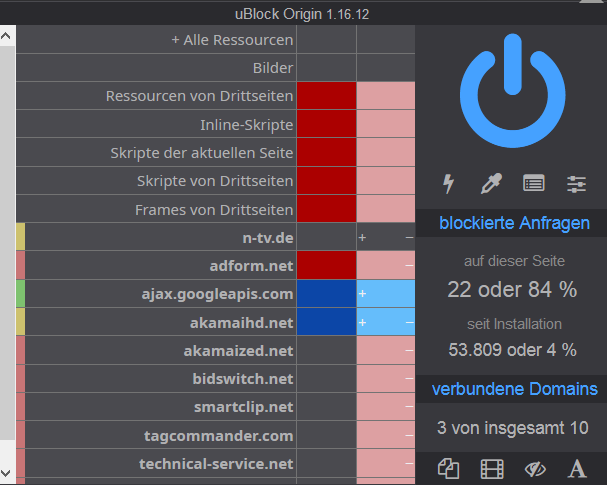

    • BlackRitus
    • 8. Juli 2018 um 13:17
    Nutzt du den erweiterten Modus oder ist das nur zum Anschauen offen?
    Falls du ihn nutzt, dann mach mal NOOP (blau/grau) bei akamaihd.net
    Ich habe da so gut wie alles verboten und es geht trotzdem. Ich vermute den Schuldigen in einer Nicht-default-Filterliste oder eigenem Filter. Oder auch mal uBlock Filters - Unbreak abonnieren, der ist nämlich genau dafür da, Fehler in anderen Listen auszubügeln.
    [attachment=0]Screenshot (176).png[/attachment]

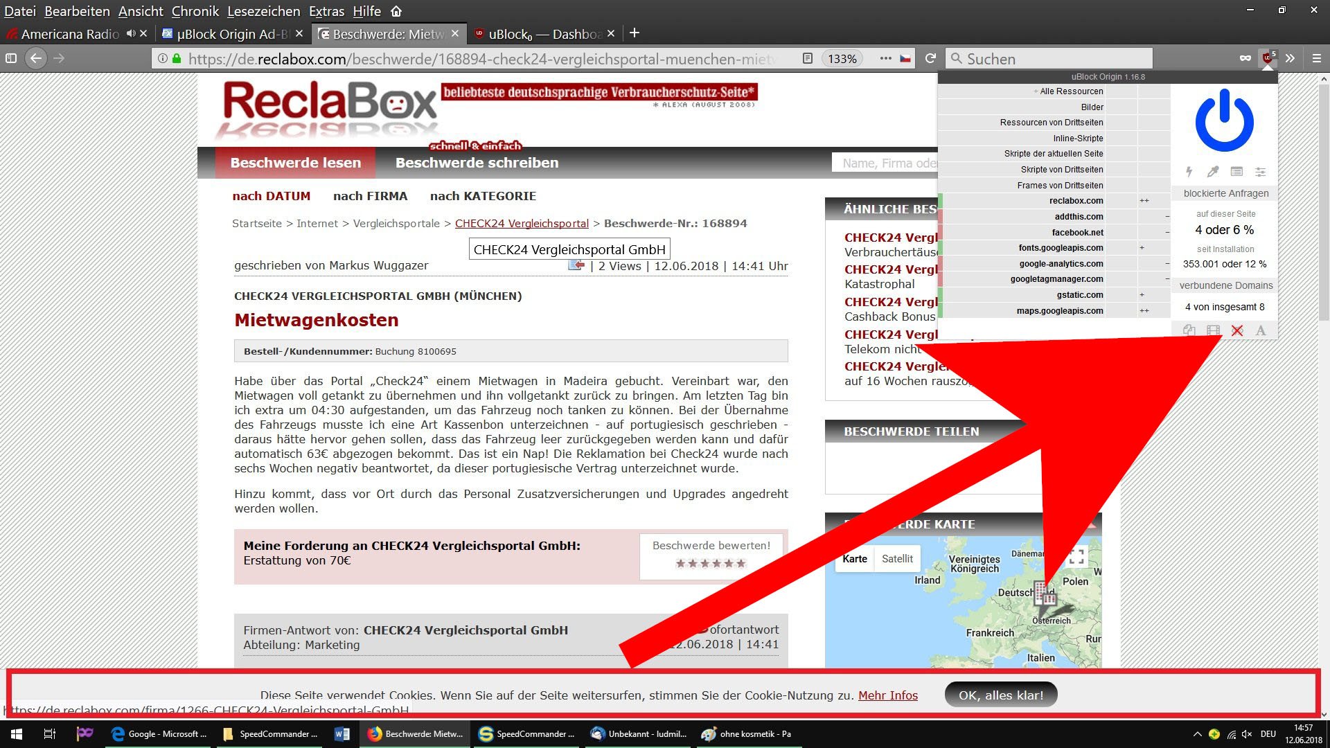

    • BlackRitus
    • 13. Juni 2018 um 09:39
    Zitat von grünerfuchs
    P.S. Ach so...und mit deinem Filter kommt die Cookie Meldung trotzdem
    Kein Wunder:
    [attachment=0]444.jpg[/attachment]
      • 509,47 kB
      • 1.920 × 1.080
    • BlackRitus
    • 12. Juni 2018 um 08:34
    Da hast du etwas falsch geblockt oder ich sehe die fehlenden Textpassagen nicht.
    reclabox.com##.auskunft-cookies
    mfg
