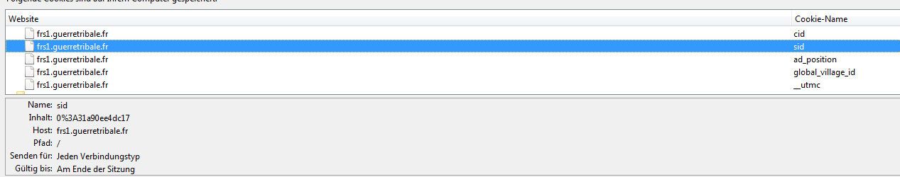

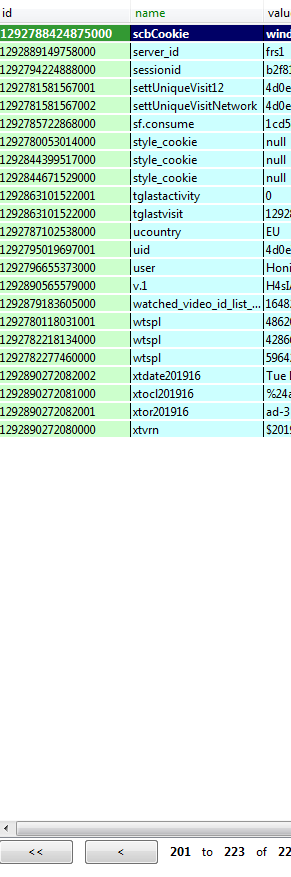

    Nein.
    Ich zitiere aus der Wiki:
    cookies.sqlite
    cookies.txt 	Holds all of your cookies, including login information, session data, and preferences.
    Ich möchte nicht die Cookies angucken, ich muss sie weiterverarbeiten und muss sie entweder via Datenbank oder txt Datei ausfindig machen. Doch sie werden offensichtlich NICHT in der cookies oder permissions Datenbank gespeichert, da sie beim Browserbeenden gelöscht werden :|
    Es handelt sich demzufolge um Session-Cookies mit begrenzter Lebensdauer. Kann ich genau diese Cookies, ausfindig machen, oder sind sie nur im flüchtigen Speicher und werden somit nicht auf die Feszplatte geschrieben, was ich mir schwer vorstellen kann...
    Mhh, hier 2 Bilder im Anhang die mein Problem hoffentlich illustrieren:
    Bild 1: Zeigt Cookies via SQLManager, nach beenden von Firefox, alphabetisch geordnet. Das SID müsste hier stehen. Während FF läuft anzuschauen macht kein Sinn, weil die Cookies erst beim beenden gespeichert werden (sonst müsste ja FF bei jedem ändern der Cookies während der Session immer neu abspeichern...)
    Bild 2: Zeigt Cookie namens SID mit einem bestimmten Wert IM FF Browser während der Session: Das heisst Firefox schreibt die Cookies immerhin da hinne^^
    Hoffe ihr verseht mich :?
    Liebe Grüsse
    Nikolai
