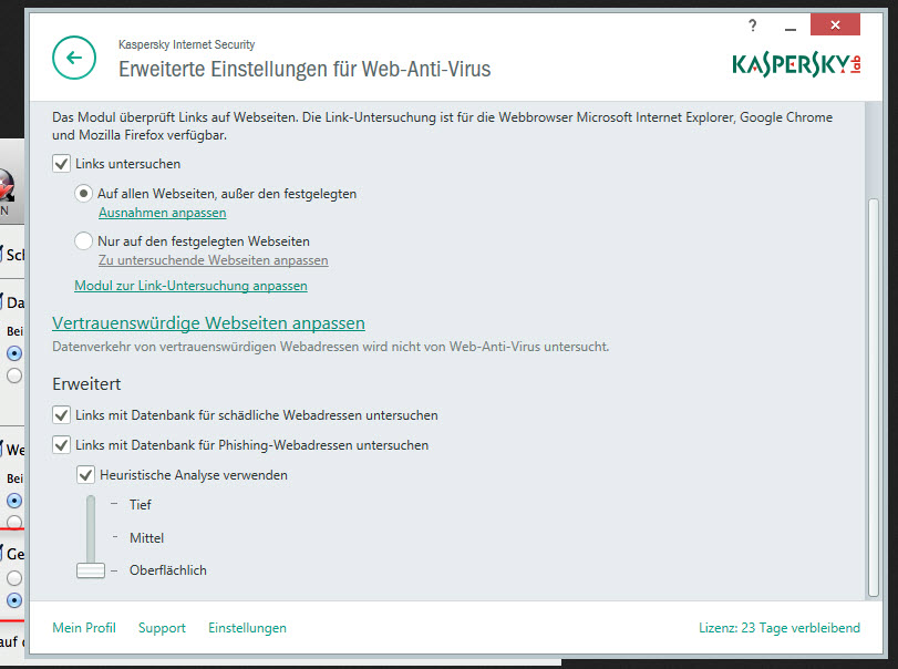

    Zitat von Road-Runner
    Einstellungen - Erweitert - Netzwerk:
    [attachment=0]kasper.png[/attachment]
    Aber da habe ich kein Häkchen. Ist also deaktiviert.
  • Dieser Verbindung wird nicht getraut
    • origando
    • 4. November 2014 um 14:16
    [attachment=0]Kap 2.jpg[/attachment]
    Evtl. hilft dir das dann weiter..
    http://support.kaspersky.com/de/images/9719-02-de37-204039.png
    Leider nein!
    Scheint in der neuesten Vers. von Kaspersky nicht mehr vorhanden zu sein. Siehe Anlage.

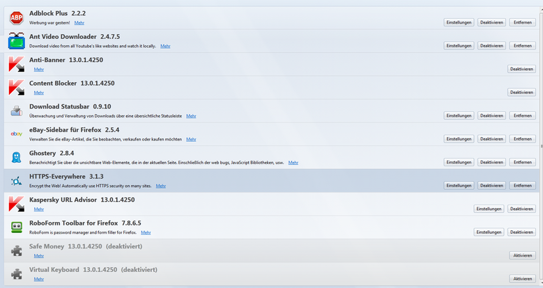

    • 14. Februar 2013 um 10:10
    Das sieht eigentlich ganz ordentlich aus. Ich sehe keine suspekten Einträge.
