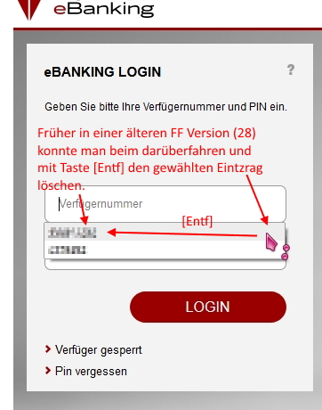

  • Einen gezielten Eintag aus den Eingabefeld löschen...
    • netfreak
    • 5. Juni 2020 um 11:21
    Danke. Es hat gerreicht mit Pfeiltasten auf den Eintrag zu gehen und dann die Taste [Entf] zu drücken. Statt mit Maus mit Pfeiltasten hin navigieren. Das hat geklappt. Danke. :thumbup:
    • netfreak
    • 5. Juni 2020 um 11:08
    Es hat mal geklappt. Wenn man mehrere Begriffe im einen Eingabefeld hatte und einige davon gezielt löschen wollte, so fuhr man mit den Mauspfeil auf dessen Eintrag und drückte dann die Taste [Entf] und der angewählte Eintrag war gelöscht. Leider habe ich bemerkt das in der Aktuellen Version von FF das so nicht mehr funktioniert. Habe auch eine Erweiterung getestet (Form History Control 2). Leider komme ich da auch nicht auf dieses Ergebnis.
    Was mus ich tun das es wieder geht?

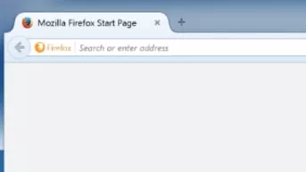

  • Tab ausehen Style ändern ?
    • netfreak
    • 1. Juni 2020 um 13:25
    Würde gerne die Taps abgerundet also wie hier erscheinen lassen.
    Also Farblich muss es nicht genau das sein. Sollte Benutzerdefiniert einstellbar sein.

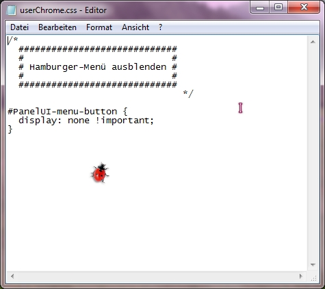

  • Einträge im Hamburger Menü entfernen
    • netfreak
    • 1. Juni 2020 um 12:42
    Zitat von netfreak
    zb. "Hamburger-Menü ausblenden" und dann der Code
    Na klar geht das:(
    /* Hamburger-Menü ausblenden */
    #PanelUI-menu-button {
    Der Text muss zwischen den /*............................*/ stehen.
    Das nennt sich dann auskommentieren.
    Danke dir
    • netfreak
    • 1. Juni 2020 um 12:33
    Du kannst ihn kompl. ausblenden:
    OT: Wenn man mehrere Einträge hinzufügt, wird es mit der Zeit ganz schön voll. Kann man da Vor den Code selbst einen Text Setzen der keinen Einfluss auf den Code hat?

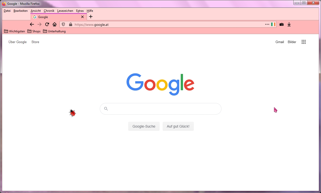

    • netfreak
    • 31. Mai 2020 um 16:49
    Hab ein Screenshot angefügt wie Firefox jetzt aussieht.
    Viel freundlicher nun. Vielen Dank nochmal.
    Ist für meine Mama.
    • netfreak
    • 31. Mai 2020 um 15:50
    Danke das
    Einzutragen in die userChrome.css
    Sollte der Ordner chrome nicht vorhanden sein musst du ihn dir erst erstellen, und in ihm dann eine userChrome.css
    Du mußt dir im Profilordner einen neuen Ordner chrome erstellen und in diesem dann eine Textdatei ( mit einem Editor ) in die du den Code kopierst, bzw. einträgst.
    Dann schließt du die Datei und speicherst sie als userChrome.css ab.
    Danach mußt du den Firefox neu starten.
    PS:
    Du musst dir dazu die versteckten Dateiendungen anzeigen lassen.
    Um das einzustellen klickt man im Windows 10 Explorer (wenn man einen Ordner offen hat) erst oben links auf Ansicht..dann rechts oben auf
    "Optionen" > "Ordner und Suchoptionen ändern" > "Ansicht"
    und entfernt das Häkchen bei "Erweiterungen bei bekannten Dateitypen ausblenden"
    Wo finde ich meinen Profilordner
    Eine genaue Beschreibung dazu befindet sich auch unter diesem Link:
    Anpassungen der Firefox-Oberfläche mittels userChrome.css
    Zusätzlich muss in about:config der Eintrag:
    toolkit.legacyUserProfileCustomizations.stylesheets
    auf true stehen.
    Danke das hat Prima Funktioniert vielen dank
