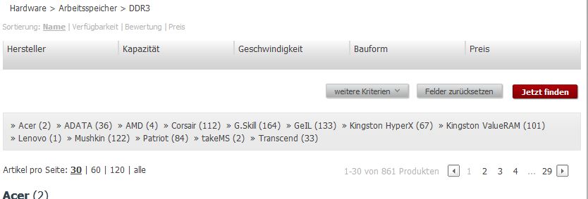

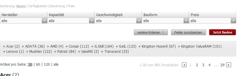

    Hier die Lösung des Darstellungs-Problemes von bestimmten WEB-Seiten bei Verwendung des Firefox 9.01 über mobiles Internet UMTS oder GPRS:
    Es gibt zwei Lösungswege!
    Beide Lösungen kommen vom User bruteforce9860, der mir im Forum bei CB sehr geholfen hat. Tausend Dank an bruteforce9860. Hier der Link zu diesem Thread auf CB: http://www.computerbase.de/forum/showthre…t=998319&page=9
    Beide täuschen der "Internetwelt dort draussen" vor, das nicht der Firefox sondern der MS IE X.0
    einen Seitenaufruf anfordert! Somit wird erreicht, das "Problemseiten" dem Firefox eine vollständig fehlerfreie Seite übertragen. Die Darstellung ist komplett, Schaltflächen sind bedienbar. So muss es ja wohl sein.

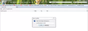

    Lösung 2

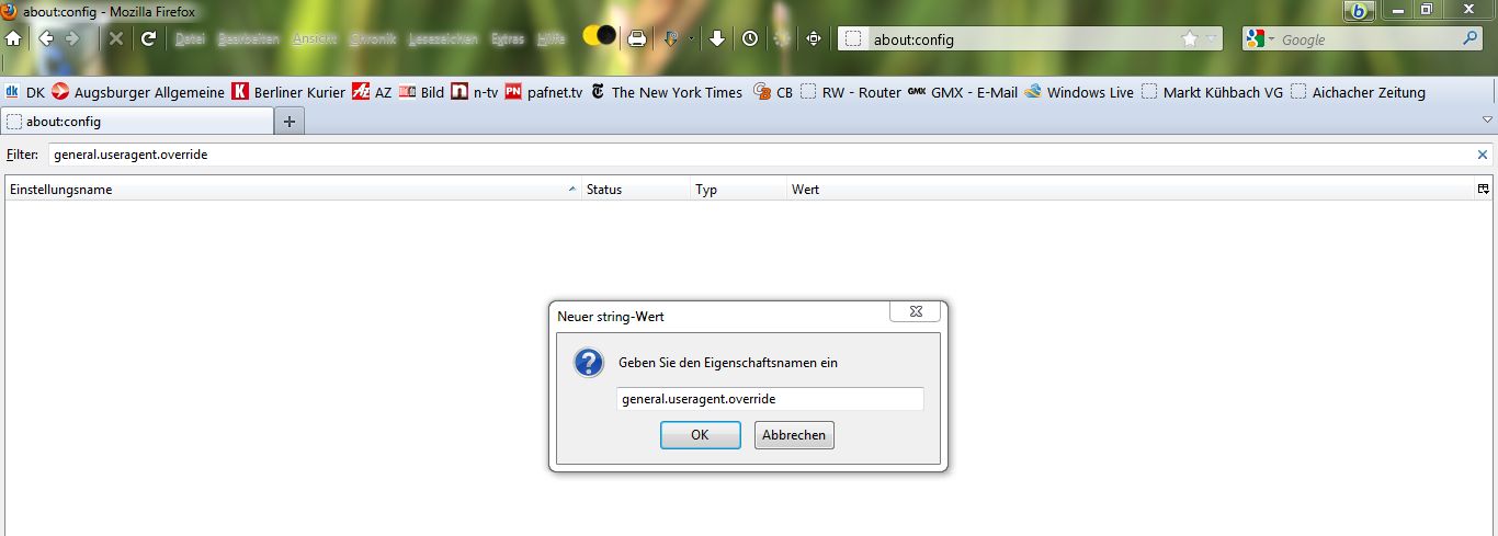

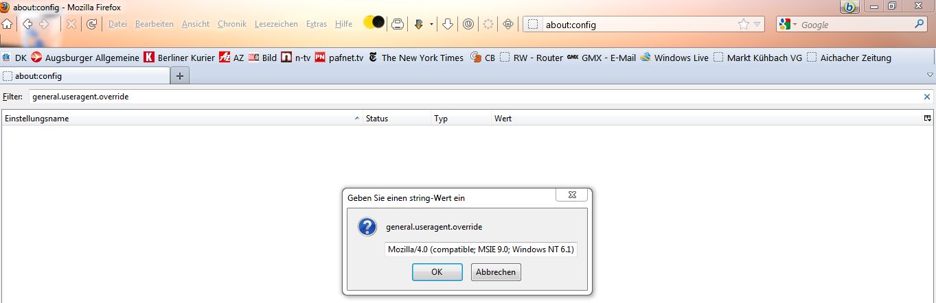

    Dauerhafte Lösung als Eintrag in die Firefox-Config.
    Dafür muss ein Add-On wie zb. User Agent RG 1.0 zwingend deaktiviert bzw. wieder entfernt werden! Grund: als aktives
    Add-On würde der User Agent RG 1.0 den Config-Eintrag immer wieder überschreiben!
    Es sind dazu drei Befehle bzw. Einträge auszuführen. Die Reihenfolge muss dabei eingehalten werden!
    1. "about:config" Dieser Wert (ohne Anführungszeichen) muss in die Adressleiste eingegeben werden (Bild 1)
    Nach der Eingabe muss man noch bestätigen, "Das man weis, was man da tut". Eine Warnung also.
    Nach erfolgter Bestätigung öffnet sich das Config-Fenster. Es gibt oben eine Zeile Namens "Filter"!
    In das Filter-Feld gibt man jetzt am besten den String "general.useragent.override" ein! Wenn ( und davon ist Auszugehen )
    der Wert noch nicht in der Config vorhanden ist, entsteht eine leere weisse Fläche! Dort kann man mit der rechten Maus-Taste
    ein Context-Menü aufrufen! Dort den Wert "Neu" mit Maus-Linksklick wählen und dann den Wert "String" mit Maus-Linksklick! Es öffnet sich ein Eingabefenster! Jetzt gehts weiter mit den Einträgen ab Punkt 2!
    2. "general.useragent.override" Dieser String-Wert (ohne Anführungszeichen) dient zur Eingabe des Eigenschaftsnamen (Bild 2)
    3. "Mozilla/4.0 (compatible; MSIE 9.0; Windows NT 6.1)" Dieser String-Wert (ohne Anführungszeichen) ist der Anweisungs-String. Ich habe hier den Kompatibilitäts-Modus MSIE 9.0 gewählt! (Bild 4)
    Fertig ist der ganze Zauber. Schon werden Problemseiten bei einer mobilen UMTS-Internetverbindung auch mit dem Firefox 3.x.x, 8.x und 9.x richtig und vor allem vollständig und bedienbar dargestellt! Die Einstellung ist dauerhaft gültig. Es muss jeder für sich entscheiden ob er Lösung 1 mit dem User Agent oder Lösung 2 als dauerhaften Eintrag bevorzugt!
      • 15,87 kB
      • 1.366 × 69
      • 60,09 kB
      • 1.366 × 489
      • 59,49 kB
      • 1.363 × 442

    Was bitte verstehst Du unter Webplayer? Dieses Wort habe ich ja nicht erwähnt?
    Das der IE9 alles richtig anzeigt geht doch aus den Fotos hervor. Wie man darauf kommt, das dies Richtig ist?
    Nun ...... weil die Funktionen auch funktionieren so wie es sein soll bei Verwendung des IE09.
    Auch die Schaltfläche "in den Warenkorb" funktioniert richtig mit IE9. Das Produkt landet tatsächlich im Warenkorb.
    Mit dem FF8.01 eben nicht. Und die Darstellung bzw. Funktion ist ja garnicht erreichbar. Die PullDown-Menues eben.
    Hoffe das ist jetzt klar oder?

    Hallo liebe Gemeinde
    Ich habe das Problem auf verschiedenen Web-Seiten, kann es aber am Beispiel http://www.alternate.de am besten beschreiben.
    Zuerst die Bilder dann die Problembeschreibung:
    [attachment=1]FF8.01 Fehler Alternate FF8.01 NIO IE9 OK.jpg[/attachment]
    [attachment=0]IE9 OK Alternate FF8.01 NIO IE9 OK.jpg[/attachment]
    Wie man sehen kann, gibt es ein Bedienfeld auf der Alternate-Seite mit dem man die Suche einschränken bzw. präzisieren kann.
    Also die Auswahl Hersteller, Kapazität usw. wie in den Beispielfotos zu sehen. Es sind sogenannte PullDown-Menues.
    Dieses Feld fehlt aber bei der Darstellung mit FF8.01, bzw. die PullDown-Funktion fehlt. Bei IE9 ist es vorhanden.
    Erschwerend kommt hinzu, das die Schaltfläche "in den Warenkorb" mit FF8.01 nicht funktioniert. Bei Betätigen landet man
    auf der Seite "Ihr Warenkorb ist leer". Der Klick wird also nicht übernommen.
    Es muss in meinem System etwas installiert sein, das den FF negativ beeinflusst! Aber was? Und warum bleibt der IE9 davon unbeeindruckt......
    Was habe ich bisher versucht:
    Alle AddOn bei FF8.01 deaktiviert und im abgesicherten Modus den FF8.01 neu gestartet. Das hat dieses Problem nicht gelöst.
    FF8.01 komplett deinstalliert und stattdessen FF3.26 installiert. Fehler bleibt aber auch mit 3.26 der selbe!!
    Google Chrome installiert! Das erstaunliche: Auch Google Chrome zeigt die Schaltflächen nicht an. Also der gleiche Fehler
    wie im FF8.01.
    Nun ist natürlich die Frage wo der Unterschied dieser beiden Browser (FF8.01 und Google Chrome) zum IE9 von Microsoft zu suchen ist!
    Installiert ist Adobe Flash in der neuesten Version.
    Java 7 in der 32-Bit und 64-Bit Version.
    Dann noch ein paar andere Programme, die natürlich im abgesicherten Modus ohne AddOn funktionslos sind.
    Wo soll ich bei der Fehlersuche nun ansetzten? Welche Informationen sollte ich noch zusätzlich liefern?
