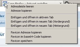

    Hallo bege,
    das fände ich auch gut. Ich habe mal ein wenig versucht. Auf der Githubseite von Favicon Context Menu gibt es neben der uc.xul-Datei eine css- und eine xml-Datei. Die css-Datei enthält allen notwendigen Code. Sie allein reicht daher theoretisch, um das ganze zum Laufen zu bringen (muss z.B. mit Stylish eingebunden werden). Wenn man sie wie folgt verändert, bekommt man bei Rechstklick auf den Bereich des Tabfavicons ein neues Kontextmenü. Das normale Tabkontextmenü im Bereich rechts des Favicons bleibt erhalten (es wurde lediglich #page-proxy-stack am Anfang des Codes in .tab-icon geändert):
    @-moz-document url(chrome://browser/content/browser.xul) {
    .tab-icon {
        -moz-binding: url("data:text/xml;base64,PD94bWwgdmVyc2lvbj0iMS4wIj8%2BCgo8YmluZGluZ3MgeG1sbnM9Imh0dHA6Ly93d3cubW96aWxsYS5vcmcveGJsIgogICAgICAgICAgeG1sbnM6eGJsPSJodHRwOi8vd3d3Lm1vemlsbGEub3JnL3hibCIKICAgICAgICAgIHhtbG5zOnh1bD0iaHR0cDovL3d3dy5tb3ppbGxhLm9yZy9rZXltYXN0ZXIvZ2F0ZWtlZXBlci90aGVyZS5pcy5vbmx5Lnh1bCI%2BCiAgICA8YmluZGluZyBpZD0icGFnZS1wcm94eS1wbHVnIj4KICAgICAgICA8Y29udGVudCBjb250ZXh0PSJfY2hpbGQiPgogICAgICAgICAgICA8eHVsOm1lbnVwb3B1cD4KICAgICAgICAgICAgICAgIDx4dWw6bWVudWl0ZW0gbGFiZWw9IkFkcmVzc2xlaXN0ZSBsZWVyZW4iCiAgICAgICAgICAgICAgICAgICAgICAgICAgICAgIG9ubW91c2Vkb3duPSJldmVudC5wcmV2ZW50RGVmYXVsdCgpO2V2ZW50LnN0b3BQcm9wYWdhdGlvbigpOyIKICAgICAgICAgICAgICAgICAgICAgICAgICAgICAgb25jbGljaz0iZXZlbnQucHJldmVudERlZmF1bHQoKTtldmVudC5zdG9wUHJvcGFnYXRpb24oKTsiCiAgICAgICAgICAgICAgICAgICAgICAgICAgICAgIG9uY29tbWFuZD0idGhpcy5wYXJlbnROb2RlLnBhcmVudE5vZGUuZG8oJ2NsZWFyX3VybCcpOyIgLz4KICAgICAgICAgICAgICAgIDx4dWw6bWVudWl0ZW0gbGFiZWw9IkFkcmVzc2Uga29waWVyZW4iCiAgICAgICAgICAgICAgICAgICAgICAgICAgICAgIG9ubW91c2Vkb3duPSJldmVudC5wcmV2ZW50RGVmYXVsdCgpO2V2ZW50LnN0b3BQcm9wYWdhdGlvbigpOyIKICAgICAgICAgICAgICAgICAgICAgICAgICAgICAgb25jbGljaz0iZXZlbnQucHJldmVudERlZmF1bHQoKTtldmVudC5zdG9wUHJvcGFnYXRpb24oKTsiCiAgICAgICAgICAgICAgICAgICAgICAgICAgICAgIG9uY29tbWFuZD0idGhpcy5wYXJlbnROb2RlLnBhcmVudE5vZGUuZG8oJ2NvcHlfdXJsJyk7IiAvPgoJCQkJPHh1bDptZW51c2VwYXJhdG9yIC8%2BCQkJICAKICAgICAgICAgICAgICAgIDx4dWw6bWVudWl0ZW0gbGFiZWw9IkVpbmbDvGdlbiB1bmQgw7ZmZm5lbiBpbiBha3RpdmVtIFRhYiIKICAgICAgICAgICAgICAgICAgICAgICAgICAgICAgb25tb3VzZWRvd249ImV2ZW50LnByZXZlbnREZWZhdWx0KCk7ZXZlbnQuc3RvcFByb3BhZ2F0aW9uKCk7IgogICAgICAgICAgICAgICAgICAgICAgICAgICAgICBvbmNsaWNrPSJldmVudC5wcmV2ZW50RGVmYXVsdCgpO2V2ZW50LnN0b3BQcm9wYWdhdGlvbigpOyIKICAgICAgICAgICAgICAgICAgICAgICAgICAgICAgb25jb21tYW5kPSJ0aGlzLnBhcmVudE5vZGUucGFyZW50Tm9kZS5kbygncGFzdGVhbmRnb191cmxfY3VycmVudCcpOyIgLz4KICAgICAgICAgICAgICAgIDx4dWw6bWVudWl0ZW0gbGFiZWw9IkVpbmbDvGdlbiB1bmQgw7ZmZm5lbiBpbiBuZXVlbSBUYWIgKFZvcmRlcmdydW5kKSIKICAgICAgICAgICAgICAgICAgICAgICAgICAgICAgb25tb3VzZWRvd249ImV2ZW50LnByZXZlbnREZWZhdWx0KCk7ZXZlbnQuc3RvcFByb3BhZ2F0aW9uKCk7IgogICAgICAgICAgICAgICAgICAgICAgICAgICAgICBvbmNsaWNrPSJldmVudC5wcmV2ZW50RGVmYXVsdCgpO2V2ZW50LnN0b3BQcm9wYWdhdGlvbigpOyIKICAgICAgICAgICAgICAgICAgICAgICAgICAgICAgb25jb21tYW5kPSJ0aGlzLnBhcmVudE5vZGUucGFyZW50Tm9kZS5kbygncGFzdGVhbmRnb191cmxfdGFiX2ZvcmVncm91bmQnKTsiIC8%2BCiAgICAgICAgICAgICAgICA8eHVsOm1lbnVpdGVtIGxhYmVsPSJFaW5mw7xnZW4gdW5kIMO2ZmZuZW4gaW4gbmV1ZW0gVGFiIChIaW50ZXJncnVuZCkiCiAgICAgICAgICAgICAgICAgICAgICAgICAgICAgIG9ubW91c2Vkb3duPSJldmVudC5wcmV2ZW50RGVmYXVsdCgpO2V2ZW50LnN0b3BQcm9wYWdhdGlvbigpOyIKICAgICAgICAgICAgICAgICAgICAgICAgICAgICAgb25jbGljaz0iZXZlbnQucHJldmVudERlZmF1bHQoKTtldmVudC5zdG9wUHJvcGFnYXRpb24oKTsiCiAgICAgICAgICAgICAgICAgICAgICAgICAgICAgIG9uY29tbWFuZD0idGhpcy5wYXJlbnROb2RlLnBhcmVudE5vZGUuZG8oJ3Bhc3RlYW5kZ29fdXJsX3RhYl9iYWNrZ3JvdW5kJyk7IiAvPgogICAgICAgICAgICAgICAgPHh1bDptZW51c2VwYXJhdG9yIC8%2BCiAgICAgICAgICAgICAgICA8eHVsOm1lbnVpdGVtIGxhYmVsPSJGYXZpY29uIEFkcmVzc2Uga29waWVyZW4iCiAgICAgICAgICAgICAgICAgICAgICAgICAgICAgIG9ubW91c2Vkb3duPSJldmVudC5wcmV2ZW50RGVmYXVsdCgpO2V2ZW50LnN0b3BQcm9wYWdhdGlvbigpOyIKICAgICAgICAgICAgICAgICAgICAgICAgICAgICAgb25jbGljaz0iZXZlbnQucHJldmVudERlZmF1bHQoKTtldmVudC5zdG9wUHJvcGFnYXRpb24oKTsiCiAgICAgICAgICAgICAgICAgICAgICAgICAgICAgIG9uY29tbWFuZD0idGhpcy5wYXJlbnROb2RlLnBhcmVudE5vZGUuZG8oJ2NvcHlfZmF2aWNvbl91cmwnKTsiIC8%2BCiAgICAgICAgICAgICAgICA8eHVsOm1lbnVpdGVtIGxhYmVsPSJGYXZpY29uIGltIGJhc2U2NC1Db2RlIGtvcGllcmVuIgogICAgICAgICAgICAgICAgICAgICAgICAgICAgICBvbm1vdXNlZG93bj0iZXZlbnQucHJldmVudERlZmF1bHQoKTtldmVudC5zdG9wUHJvcGFnYXRpb24oKTsiCiAgICAgICAgICAgICAgICAgICAgICAgICAgICAgIG9uY2xpY2s9ImV2ZW50LnByZXZlbnREZWZhdWx0KCk7ZXZlbnQuc3RvcFByb3BhZ2F0aW9uKCk7IgogICAgICAgICAgICAgICAgICAgICAgICAgICAgICBvbmNvbW1hbmQ9InRoaXMucGFyZW50Tm9kZS5wYXJlbnROb2RlLmRvKCdjb3B5X2Zhdmljb25fYmFzZTY0Jyk7IiAvPgogICAgICAgICAgICAgICAgPHh1bDptZW51aXRlbSBsYWJlbD0iRmF2aWNvbiBzcGVpY2hlcm4iCiAgICAgICAgICAgICAgICAgICAgICAgICAgICAgIG9ubW91c2Vkb3duPSJldmVudC5wcmV2ZW50RGVmYXVsdCgpO2V2ZW50LnN0b3BQcm9wYWdhdGlvbigpOyIKICAgICAgICAgICAgICAgICAgICAgICAgICAgICAgb25jbGljaz0iZXZlbnQucHJldmVudERlZmF1bHQoKTtldmVudC5zdG9wUHJvcGFnYXRpb24oKTsiCiAgICAgICAgICAgICAgICAgICAgICAgICAgICAgIG9uY29tbWFuZD0idGhpcy5wYXJlbnROb2RlLnBhcmVudE5vZGUuZG8oJ3NhdmVfZmF2aWNvbicpOyIgLz4KICAgICAgICAgICAgPC94dWw6bWVudXBvcHVwPgogICAgICAgICAgICA8Y2hpbGRyZW4gLz4KICAgICAgICA8L2NvbnRlbnQ%2BCiAgICAgICAgPGltcGxlbWVudGF0aW9uPgogICAgICAgICAgICA8bWV0aG9kIG5hbWU9ImRvIj4KICAgICAgICAgICAgICAgIDxwYXJhbWV0ZXIgbmFtZT0iY29tbWFuZCIgLz4KICAgICAgICAgICAgICAgIDxib2R5PgogICAgICAgICAgICAgICAgICAgIDwhW0NEQVRBWwogICAgICAgICAgICAgICAgICAgICAgICBzd2l0Y2ggKGNvbW1hbmQpIHsKICAgICAgICAgICAgICAgICAgICAgICAgICAgIGNhc2UgJ2NsZWFyX3VybCcgOgogICAgICAgICAgICAgICAgICAgICAgICAgICAgICAgIChnVVJMQmFyLnZhbHVlID0gIiIpIHx8IGdVUkxCYXIuZm9jdXMoKTsKICAgICAgICAgICAgICAgICAgICAgICAgICAgICAgICBicmVhazsKICAgICAgICAgICAgICAgICAgICAgICAgICAgIGNhc2UgJ2NvcHlfdXJsJyA6CiAgICAgICAgICAgICAgICAgICAgICAgICAgICAgICAgdGhpcy53cml0ZVRvQ2xpcGJvYXJkKGdCcm93c2VyLmN1cnJlbnRVUkkuc3BlYyk7CiAgICAgICAgICAgICAgICAgICAgICAgICAgICAgICAgYnJlYWs7CiAgICAgICAgICAgICAgICAgICAgICAgICAgICBjYXNlICdwYXN0ZWFuZGdvX3VybF9jdXJyZW50JyA6CiAgICAgICAgICAgICAgICAgICAgICAgICAgICAgICAgb3BlblVJTGlua0luKHJlYWRGcm9tQ2xpcGJvYXJkKCksICJjdXJyZW50IiwgdHJ1ZSk7CiAgICAgICAgICAgICAgICAgICAgICAgICAgICAgICAgYnJlYWs7CiAgICAgICAgICAgICAgICAgICAgICAgICAgICBjYXNlICdwYXN0ZWFuZGdvX3VybF90YWJfZm9yZWdyb3VuZCcgOgogICAgICAgICAgICAgICAgICAgICAgICAgICAgICAgIG9wZW5VSUxpbmtJbihyZWFkRnJvbUNsaXBib2FyZCgpLCAidGFiIiwgdHJ1ZSk7CiAgICAgICAgICAgICAgICAgICAgICAgICAgICAgICAgYnJlYWs7CiAgICAgICAgICAgICAgICAgICAgICAgICAgICBjYXNlICdwYXN0ZWFuZGdvX3VybF90YWJfYmFja2dyb3VuZCcgOgogICAgICAgICAgICAgICAgICAgICAgICAgICAgICAgIGdCcm93c2VyLmxvYWRPbmVUYWIocmVhZEZyb21DbGlwYm9hcmQoKSwgbnVsbCwgbnVsbCwgbnVsbCwgdHJ1ZSk7CiAgICAgICAgICAgICAgICAgICAgICAgICAgICAgICAgYnJlYWs7CiAgICAgICAgICAgICAgICAgICAgICAgICAgICBjYXNlICdjb3B5X2Zhdmljb25fdXJsJyA6CiAgICAgICAgICAgICAgICAgICAgICAgICAgICAgICAgdGhpcy53cml0ZVRvQ2xpcGJvYXJkKGdQcm94eUZhdkljb24uc3JjKTsKICAgICAgICAgICAgICAgICAgICAgICAgICAgICAgICBicmVhazsKICAgICAgICAgICAgICAgICAgICAgICAgICAgIGNhc2UgJ2NvcHlfZmF2aWNvbl9iYXNlNjQnIDoKICAgICAgICAgICAgICAgICAgICAgICAgICAgICAgICB0aGlzLnRvQmFzZTY0KGdQcm94eUZhdkljb24uc3JjKTsKICAgICAgICAgICAgICAgICAgICAgICAgICAgICAgICBicmVhazsKICAgICAgICAgICAgICAgICAgICAgICAgICAgIGNhc2UgJ3NhdmVfZmF2aWNvbicgOgogICAgICAgICAgICAgICAgICAgICAgICAgICAgICAgIG9wZW5VSUxpbmtJbihnUHJveHlGYXZJY29uLnNyYywgInNhdmUiKTsKICAgICAgICAgICAgICAgICAgICAgICAgICAgICAgICBicmVhazsKICAgICAgICAgICAgICAgICAgICAgICAgfQogICAgICAgICAgICAgICAgICAgIF1dPgogICAgICAgICAgICAgICAgPC9ib2R5PgogICAgICAgICAgICA8L21ldGhvZD4KICAgICAgICAgICAgPG1ldGhvZCBuYW1lPSJ3cml0ZVRvQ2xpcGJvYXJkIj4KICAgICAgICAgICAgICAgIDxwYXJhbWV0ZXIgbmFtZT0ic3RyaW5nIiAvPgogICAgICAgICAgICAgICAgPGJvZHk%2BCiAgICAgICAgICAgICAgICAgICAgPCFbQ0RBVEFbCiAgICAgICAgICAgICAgICAgICAgICAgIENvbXBvbmVudHMuY2xhc3Nlc1siQG1vemlsbGEub3JnL3dpZGdldC9jbGlwYm9hcmRoZWxwZXI7MSJdCiAgICAgICAgICAgICAgICAgICAgICAgICAgICAgICAgICAuZ2V0U2VydmljZShDb21wb25lbnRzLmludGVyZmFjZXMubnNJQ2xpcGJvYXJkSGVscGVyKQogICAgICAgICAgICAgICAgICAgICAgICAgICAgICAgICAgLmNvcHlTdHJpbmcoc3RyaW5nKTsKICAgICAgICAgICAgICAgICAgICBdXT4KICAgICAgICAgICAgICAgIDwvYm9keT4KICAgICAgICAgICAgPC9tZXRob2Q%2BCiAgICAgICAgICAgIDxtZXRob2QgbmFtZT0idG9CYXNlNjQiPgogICAgICAgICAgICAgICAgPHBhcmFtZXRlciBuYW1lPSJpY29uIiAvPgogICAgICAgICAgICAgICAgPGJvZHk%2BCiAgICAgICAgICAgICAgICAgICAgPCFbQ0RBVEFbCiAgICAgICAgICAgICAgICAgICAgICAgIGNvbnN0IE5TVVJJID0gImh0dHA6Ly93d3cudzMub3JnLzE5OTkveGh0bWwiOwogICAgICAgICAgICAgICAgICAgICAgICB2YXIgaW1nID0gbmV3IEltYWdlKCk7CiAgICAgICAgICAgICAgICAgICAgICAgIHZhciB0aGF0ID0gdGhpczsKICAgICAgICAgICAgICAgICAgICAgICAgaW1nLm9ubG9hZCA9IGZ1bmN0aW9uICgpIHsKICAgICAgICAgICAgICAgICAgICAgICAgICAgIHZhciB3aWR0aCA9IHRoaXMubmF0dXJhbFdpZHRoLAogICAgICAgICAgICAgICAgICAgICAgICAgICAgICAgIGhlaWdodCA9IHRoaXMubmF0dXJhbEhlaWdodDsKICAgICAgICAgICAgICAgICAgICAgICAgICAgIHZhciBjYW52YXMgPSBkb2N1bWVudC5jcmVhdGVFbGVtZW50TlMoTlNVUkksICJjYW52YXMiKTsKICAgICAgICAgICAgICAgICAgICAgICAgICAgIGNhbnZhcy53aWR0aCA9IHdpZHRoOwogICAgICAgICAgICAgICAgICAgICAgICAgICAgY2FudmFzLmhlaWdodCA9IGhlaWdodDsKICAgICAgICAgICAgICAgICAgICAgICAgICAgIHZhciBjdHggPSBjYW52YXMuZ2V0Q29udGV4dCgiMmQiKTsKICAgICAgICAgICAgICAgICAgICAgICAgICAgIGN0eC5kcmF3SW1hZ2UodGhpcywgMCwgMCk7CiAgICAgICAgICAgICAgICAgICAgICAgICAgICB0aGF0LndyaXRlVG9DbGlwYm9hcmQoY2FudmFzLnRvRGF0YVVSTCgiaW1hZ2UvcG5nIikpOwogICAgICAgICAgICAgICAgICAgICAgICB9OwogICAgICAgICAgICAgICAgICAgICAgICBpbWcub25lcnJvciA9IGZ1bmN0aW9uICgpIHsKICAgICAgICAgICAgICAgICAgICAgICAgICAgIENvbXBvbmVudHMudXRpbHMucmVwb3J0RXJyb3IoIkNvdW50IG5vdCBsb2FkOiAiICsgaWNvbik7CiAgICAgICAgICAgICAgICAgICAgICAgIH07CiAgICAgICAgICAgICAgICAgICAgICAgIGltZy5zcmMgPSBpY29uOwogICAgICAgICAgICAgICAgICAgIF1dPgogICAgICAgICAgICAgICAgPC9ib2R5PgogICAgICAgICAgICA8L21ldGhvZD4KICAgICAgICA8L2ltcGxlbWVudGF0aW9uPgogICAgPC9iaW5kaW5nPgo8L2JpbmRpbmdzPgo%3D#page-proxy-plug");
    Das Ergebnis sieht dann so aus:
    [attachment=0]faviconcontext.jpg[/attachment]
    Der Zeichensalat hinter url( und zwischen den Anführungszeichen ist einfach der Inhalt der xml-Datei als Base64-Code codiert (En-/Decoder z.B. hier). Das Problem ist, dass der Inhalt der xml-Datei noch auf das alte Favicon in der URL-bar ausgelegt ist und ich nicht genau weiß, wie man das anpassen könnte.
    Vielleicht hat da jemand eine Idee? Das wäre eigentlich ein super Skript.
