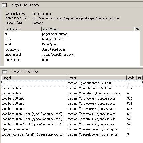

    Page Zipper Icons auf 16px verkleinern
    Das Add-on PageZipper lädt die nächsten Seiten und stellt sie untereinander dar, ähnlich wie z.B. AutoPager. Es hat ein Icon, das über Anpassen in die verschiedenen Leisten gezogen werden kann. Nach Browserstart hat das Icon bei mir eine Größe von 16 x 16px. Wird die Erweiterung durch Klick darauf aktiviert, ändert es die Farbe und vergrößert sich auf 24 x 24px (was die ganze Leiste aufbläht..), ein zweiter Klick ändert das Icon wieder in seinen deaktivierten Zustand, wie bei Browserstart, wobei es diesmal jedoch 24 x 24px groß bleibt. Nun habe ich neulich in einem anderen Thread bereits gelernt, wie man Symbole mit unterschiedlichen Statûs durch eine lokal gespeicherte Grafik ersetzen kann. Ein Beispielcode dafür:
    #reminderFox-statusLabel[status="upcomingReminder"] {
    list-style-image: url("file:///C:/Dokumente und Einstellungen/xxx/icons Firefox/reminderfox/upcomingReminderBow.png") !important;
    -moz-image-region: rect(0px 16px 16px 0px) !important }
    Das PageZipper-Icon hat aber leider kein klassisches Feld "status", das ich mit DOM Inspector finden könnte. Vielmehr scheint es sich um eine Art "Toggle-Button" zu handeln, der aktiviert und deaktiviert werden kann. Der DOM Inspector zeigt z.B. das hier:
    [attachment=0]pagezipper.jpg[/attachment]

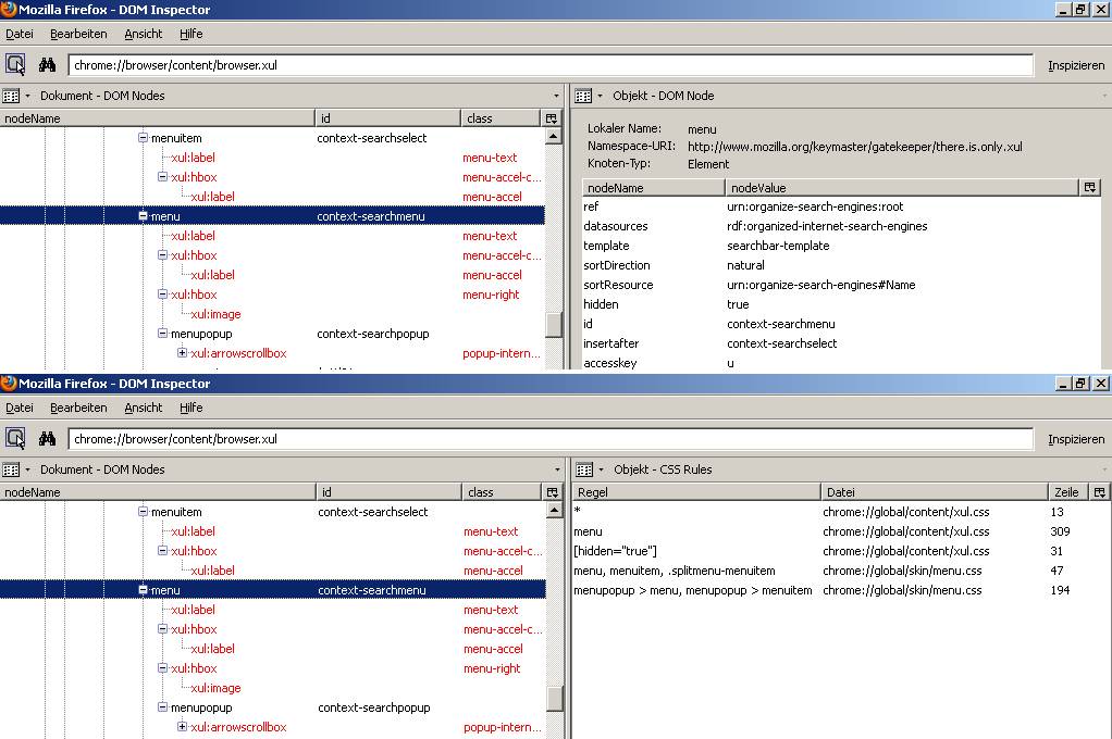

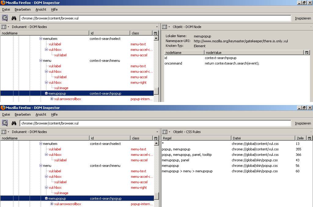

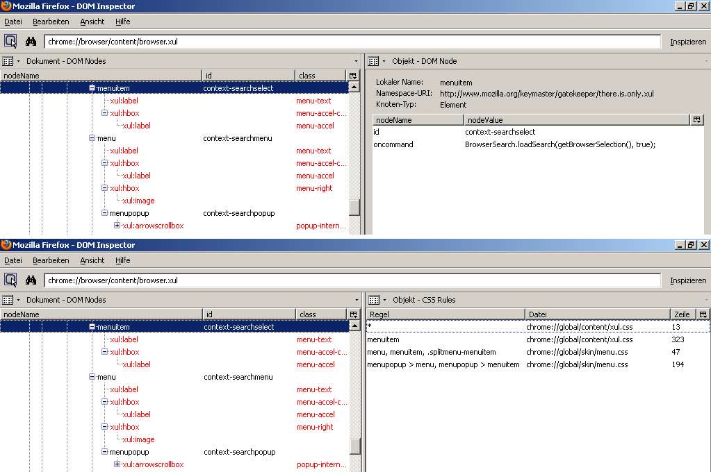

    ich suche verschiedene CSS-Codes zur Anpassung des Firefox 7.0.1 mit Standard-Theme. Ich habe bereits einige Versuche unternommen, manche Codes, die ich gefunden habe, funktionieren aber nur in älteren Füxen, mir fehlen Teilstücke usw. Ich suche folgendes:
    Farbe eines Kontextmenüeintrags ändern
    Aus Gründen der Übersichtlichkeit würde ich gern den einen oder anderen Eintrag im Kontextmenü des Hauptfensters mal versuchen einzufärben. Wie ich die ID von Kontextmenüeinträgen rausfinden kann, habe ich hier schon beschrieben gefunden. Speziell habe ich bereits den Eintrag des Add-ons stf (id="context-stf", label="Save text to...", style="color: #ff0000;") ins Auge gefasst, der "von Haus aus" rot gefärbt ist und den ich gern schwarz hätte, so wie alle anderen Einträge auch.
    Ansonsten geht es mir um den Eintrag von Context Search, den ich gern abheben würde, um ihn im Zweifel schneller zu finden. Das Problem mit diesem Eintrag ist, könnte ich mir vorstellen, dass er in seiner Funktionsweise ein wenig von einem Standardkontextmenüeintrag in seiner einfachsten Form, mit ID und Label, abweicht und etwas komplexer aufgebaut ist.
    Mit Context Search kann man einen markierten Text über das Kontextmenü an eine der installierten Suchmaschinen schicken, das Suchergebnis wird direkt in einem neuen Tab geöffnet. Der Eintrag im Kontextmenü heißt [Search for "" (U)], wobei zwischen den Anführungszeichen der markierte Text erscheint. Rechts vom Eintrag öffnet sich ein Ausklappmenü, das die installierten Suchmaschinen aufführt. Ein explizites "label", wie bei anderen Einträgen kann ich z.B. nicht finden, wenn ich mit DOM Inspector danach suche. Genaugenommen finde ich drei Elemente, menu-item, menu und menupopup, die in Verbindung zueinander zu stehen scheinen. Statt mich in Mutmaßungen und Erklärungen zu ergehen, wie das ganze möglicherweise funktioniert, ist es vielleicht am einfachsten, im folgenden die Screenshots dieser Einträge, jew. in den Ansichten DOM Node und CSS Rules zu zeigen:
    [attachment=2]menu-item.jpg[/attachment]
    [attachment=1]menu.jpg[/attachment]
    [attachment=0]menupopup.jpg[/attachment]
    Wie könnte man vorgehen, um die Schrift umzufärben? Ist alternativ oder zusätzlich etwa eine Darstellung in "bold" möglich?
