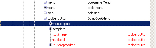

    • 3. Dezember 2011 um 14:23
    aborix: Danke für deine ausführliche Erklärung.
    andreas: Danke auch für dein Angebot. An dieser Stelle muss ich wohl darauf eingehen, denn ich bekomme es nicht hin. Ich möchte das Popup von ScrapBook Plus deaktivieren*. Wenn ich mir die Eigenschaften des Toolbarbuttons ansehe, so sehe ich leider keinen so schön eindeutigen Eintrag für das Popup, wie in aborix Beispiel der Fall. Hier mal ein Screenshot:
    [attachment=0]scrapbook.jpg[/attachment]
    * Grund: Beim Öffnen öffnet sich eine sehr lange Liste von Lesezeichen, die, wenn sie das erste mal durch bewusstes Klicken oder (leider viel öfter der Fall) versehentliches Berühren geladen wird, den Firefox ganz schön ins Schwitzen bringt und für einige Zeit außer Gefecht setzt.. Behalten möchte ich den Button selbst schon und da ich nur den Code in Stylish zu deaktivieren bräuchte, wenn ich ihn mal nutzen möchte, wäre diese Lösung hier für mich optimal.
