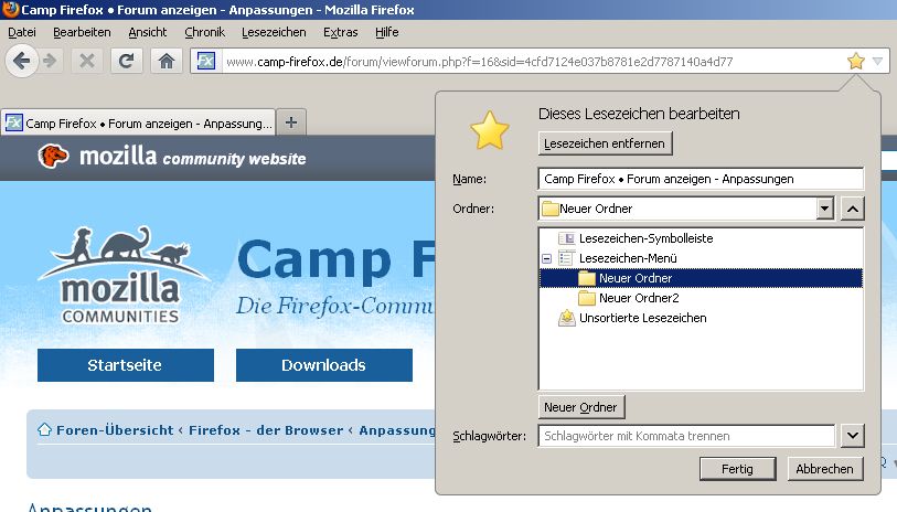

  • Lesezeichenordner einfärben im Dialogfeld
    • bluemule
    • 24. Juni 2012 um 18:19
    ich weiß, wie man Lesezeichen und Lesezeichenordner per CSS Fettschrift verleihen und einfärben kann. Leider werden diese Veränderungen nicht im Lesezeichendialogfeld angezeigt, das erscheint, wenn man den Stern in der Adressleiste klickt. In diesem Dialogfeld werden u.a. die Lesezeichenordner angezeigt (im Bild als Beispiel "Neuer Ordner" und "Neuer Ordner2"). Davon würde ich einige der besseren Orientierung wegen gern einfärben, fettschreiben o.ä. Hat jemand eine Idee, ob und wie man das schaffen könnte? Ich nutze zusätzlich Add Bookmark Here ² zur Lesezeichenverwaltung.
    Danke und Grüße
