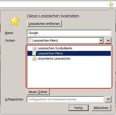

  • Bookmark-Panel: Höhe des Foldertree-Bereichs ändern
    • bluemule
    • 31. Oktober 2012 um 13:32
    danke, super :D So, wie im zweiten Code meinte ich es - perfekt ;)
    • bluemule
    • 31. Oktober 2012 um 13:04
    kann man mit einem Code die Höhe des Bereichs im Bookmark-Panel verändern, wo sich der Ordnerbaum befindet (im Bild rot umrandet)? Ich kenne das Skript Edit Bookmark Plus für userChromeJS, würde es aber gern erstmal mit einem CSS-Code versuchen, nur für den Foldertree-Bereich.
    Danke und Grüße
