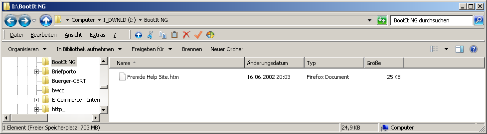

    ExtMan hat leider auch nichts gebracht. Ich habe aber inzwischen in einem Win7-Forum (http://www.windows-7-forum.net/windows-7-allg…7-explorer.html) eine Lösung erhalten. :D
    Darin schreibt hotte-7 in Beitrag #5
    zum FF-Problem, hier mal was gefunden:
    System: Geänderte Dateisymbole nach Office-Installation - Dr. Windows
    interessant,
    1.) er bringt es mit Office in Verbindung (hab ich auch drauf, und du?)
    2.) er hat das Problem mit Opera, wenn ER aber FF wählt, geht es.
    3.) wählt er den iexplorer, geht es auch (bei mir auch)
    Bauchgefühl: ist ein Browser als "Standard" gesetzt, und wird dann Office installiert, so "versaut" Office dort was in der Registry.
    Bei ihm war es wahrscheinlich zuerst Opera, bei und FF, deshalb das gegensätzliche Verhalten.
    Ich "grabe" mal weiter.
    Und in Beitrag #11 gab es dann den funktionierenden Lösungsweg:
    Einen Versuch kann ich dir noch anbieten.
    Und zwar eine Deinstallation vom FF zwischendurch.
    Hört sich schlimm an, ist es aber nicht.
    Denn es reicht, ihn "normal" zu deinstallieren, sprich, dein Profil bleibt erhalten mit allem drum und dran. Einstellungen, addons, bookmarks, ist alles nachher wieder gleich.
    1.a) Deinstalliere FF (Aber NICHT das Häkchen setzen wegen dem Profil)
    1.b) Klicke eine html-Datei an mit rechts. Geh dort auf "Eigenschaften" und dann auf "Ändern" und gebe den ie an. (ist vielleicht schon automatisch jetzt)
    Jetzt müsste das "blaue e" als Symbol zu sehen sein.
    2.) Starte deinen iExplorer (Microsoft) UND bestätige ihn als Standardbrowser!!!
    Nun verschwindet das "blaue e" wieder. (vielleicht)
    3.a) Installiere den FF, setze ihn noch NICHT als Standard.
    3.b) Nun klicke eine html-Datei an mit rechts. Geh dort auf "Eigenschaften" und dann auf "Ändern" und gebe den FF an. (eventuell musst du ihn erst suchen)
    Jetzt müsste das FF-Symbol zu sehn sein.
    4.) Nun startest du den FF, er fragt (wenn eingestellt) ob du ihn als Standard haben willst.
    Bestätige...

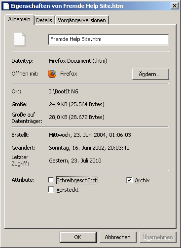

    • 24. Juli 2010 um 11:59
    Mein Win7 Explorer zeigt htm(l)-Dateien mit dem Symbol eines leeren Blattes an (Anlage 2) anstatt mit dem Firefox-Symbol, wie ich es von WinXP gewohnt war. Dabei ist Fx in der Liste der Standarprogramme enthalten, und das Eigenschaften-Fenster einer htm(l)-Datei enthält auch das Fx-Symbol (Anlage 1).
    Kann mir jemand sagen, wie ich das Fx-Symbol in den Win7-Explorer bekomme, oder sollte ich mich da eher an ein Win7-Forum wenden?
    Vielleicht sollte ich noch erwähnen, dass ich die "Classic Shell" von Ivo Beltchev verwende. Aber soweit ich mich erinnere, hat der Original Win7 Explorer das Fx-Symbol auch nicht dargestellt.
    [attachment=0]Eigenschaftsfenster einer htm-Datei.png[/attachment][attachment=1]htm-Datei im Win7-Explorer.png[/attachment]
