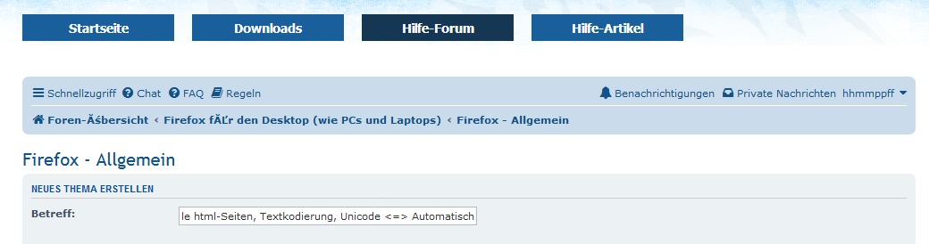

    • 14. Januar 2018 um 10:39
    Guten Morgen und schönen Sonntag,
    ich habe mit OmegaT (http://omegat.org/download) html-Seiten übersetzt, die jetzt lokal als Datei und damit - so sind sie halt - ohne Info des eigentlichen Servers in einem Verzeichnis 'rumliegen.
    Wenn ich sie jetzt zum Korrekturlesen in dem Web-Browser lade muss ich bei jeder Seite jeweils und einzeln die Textkodierung von Automatisch auf Unicode umstellen, damit ich für lesen kann und es nicht so fĂĽr aussieht.
    Übrigens bei dieser Seite passiert das auch: Foren-Ăśbersicht Firefox fĂĽr den Desktop (wie PCs und Laptops) Firefox - Allgemein
    [attachment=0]p1.PNG[/attachment]
    Unter dem Menüpunkt Textkodierung ist Automatisch ausgeschaltet, da ich da nur japanisch, russisch, ukrainisch zu Auswahl habe, und ich diese drei Sprachen nicht spreche. Stattdessen ist Mitteleuropäisch (Windows) gewählt.
    Und unter Extras => Einstellungen findet die Suche nur eine Schriftauswahl :(
    Kann ich FF (Win 7, 64, FF 57.0.7 64) irgendwie dazu bringen die Buchstaben automatisch korrekt darzustellen?
    (Wozu habe ich ein PC, wenn ich dann doch alles selber machen muss?)
    Besonders ärgerlich und lästig ist, dass nach einer kleinen Korrektur in der html-Datei und dem Neuladen in FF die Unicode-Einstellung wieder "vergessen" wurde - :grr:
    Vielen dank für Eure Geduld!

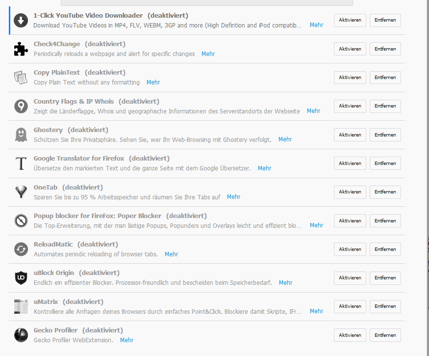

    • 7. Januar 2018 um 00:08
    Hmm -
    1) die nicht mehr unterstützten Erweiterungen, werden bereits seit 57.0.0 nicht mehr unterstützt.
    2) Davor und danach haben aber die Passwörter weiter funktioniert bis jetzt.
    3) Außerdem sind die doch eh deaktiviert.
    4) Ich habe bereits den abgesicherten Modus ohne Erfolg probiert.
    5) Welchen Unterschied macht jetzt ein neues Profil ohne Add-Ons zum abgesicherten Modus?

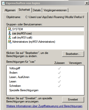

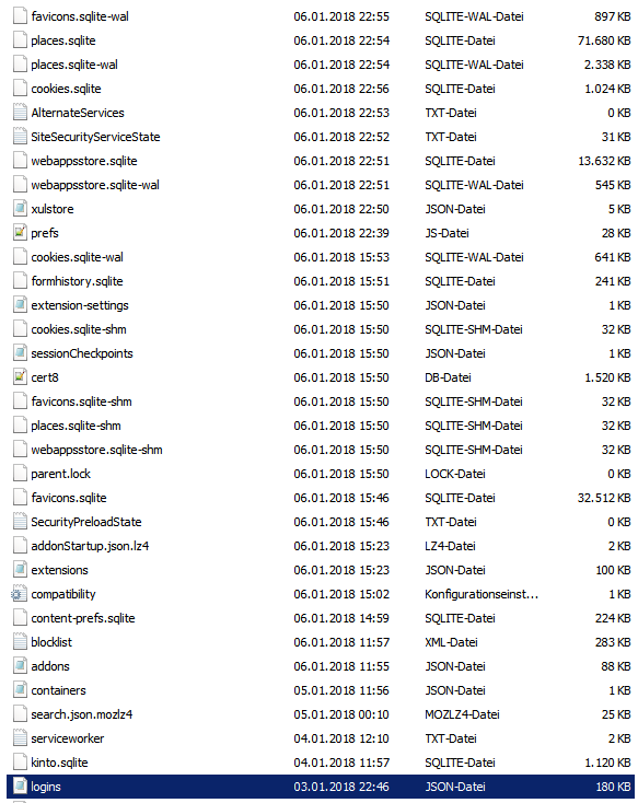

    • 6. Januar 2018 um 22:54
    Im Ordner: C:\Users\cas\AppData\Roaming\Mozilla\Firefox\Profiles\ixpl5j96.default-1507967517385
    (mein default) sehen die Berechtigungen für mich (user cas) so aus:
    [attachment=1]p4.PNG[/attachment]
    Übrigens ist sie 180 kB groß und lässt sich mit Notepad++ öffnen - lesen kann ich sie halt nicht.
    Übrigens letztes Änderungsdatum 3.1.2018. Andere Dateien in diesem Ordner wurden zuletzt heute am 6.1. geändert - nur der Vollständigkeit halber:
    [attachment=0]p5.PNG[/attachment]
    Ach so, noch ein Kalauer: Echt traurig, dass FF bereits im Alter von 57 dement zu werden scheint :(

    So, im normalen Modus habe ich alle Add-Ons deaktiviert und dann ein Login gemacht, das Passwort gespeichert, eingeloggt, ausgeloggt und wieder einloggen wollen - allein die FF-Demenz dauert an , das zuvor gespeicherte Passwort gibt es nicht.
    Hier noch m,eine Add-Ons:
    [attachment=0]p3.PNG[/attachment]
