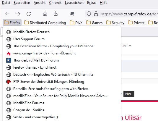

  • ...und eine weitere Bitte um userChrome.css-Anpassung für FX 89
    • UliBär
    • 1. Juni 2021 um 19:55
    Versuche mal in dieser Zeile:
         top: 87px !important; /*Abstand nach oben*/
    die "87px" schrittweise zu verkleinern - z. B. 83px oder weniger - bis es bei Dir hinhaut.
    Zum Testen des neuen Wertes muß der Firefox neu gestartet werden.
    • UliBär
    • 1. Juni 2021 um 13:18
    Hab ich gemacht, aber bis auf den dann fehlenden Schatten bemerke ich keinen Unterschied.
    Aber der fehlende Schatten bringt tatsächlich schon etwas!
    Bin zufrieden, Danke für die schnelle Hilfe! :thumbup:
    • UliBär
    • 1. Juni 2021 um 12:44
    Danke Andreas!
    Mit folgendem Code kann ich erstmal leben:
    #TabsToolbar {
        background: #e3e4e6 !important;
        display:block !important;
        width: 100vw !important;
    #tabbrowser-tabs {
        padding-bottom: var(--tab-min-height) !important;
    :root {
        --tab-min-height: 28px !important;
    :root #tabbrowser-tabs {
        -moz-box-flex: 0!important;
        width: 200px!important;
    #nav-bar toolbarspring {
        background: transparent !important;
        max-width: 20px !important;
        min-width: 20px !important;
        margin-top: 4px !important;
        margin-bottom: 4px !important;
        fill:#D08000 !important;
    /*    color:blue !important; /* */
    /*Abstände der Einträge im Kontext wieder schmaler*/
    menupopup > menuitem,
    menupopup > menu {
      padding-block: 0 !important;
      padding-inline-start: 14px !important;
    #search-container, #urlbar-container {
      --urlbar-container-height: 32px !important;
      padding-block: 2px !important;
    #urlbar, #searchbar {
      --urlbar-height: 26px !important;
      --urlbar-min-height: 26px !important;
      --urlbar-toolbar-height: 32px !important;
    #urlbar-input-container {
      --urlbar-icon-padding: 4px !important;
      border: 0 !important;
    Sieht auch optisch wieder ok aus:
    Und das Beste: Die Lesezeichen sind nun sogar noch kompakter! :thumbup: :)
    • UliBär
    • 1. Juni 2021 um 12:12
    Ah sorry, ich meinte die aufklappenden Lesezeichenmenüs. Die Einträge sind dort viel weiter (30%?) auseinander und müssen scrollen, wo sonst die Bildschirmhöhe bisher ausreichte.
    Die vertikale Position der Tabs werde ich selbst hinbekommen, aber von dem komplett überladenen monströsen URL-Bar-Ausklapp-Dingsda(?) will ich noch gar nicht reden... :/
    • UliBär
    • 1. Juni 2021 um 11:49
    Danke, das geht schon in die richtige Richtung:
    Allerdings sind die Lesezeichen unverändert.
    • UliBär
    • 1. Juni 2021 um 11:21
    Moin zusammen,
    da wieder mal umfänglich an der Oberfläche "verbessert" wurde, fällt die Optik meines Firefoxes schon wieder auseinander.
    Wäre bitte mal Jemand so nett und könnte folgenden Code anpassen:
    #urlbar[breakout][breakout-extend] {
      top: calc((var(--urlbar-toolbar-height) - var(--urlbar-height)) / 2) !important;
      left: 0 !important;
      width: 100% !important;
    #urlbar[breakout][breakout-extend] > #urlbar-input-container {
      height: var(--urlbar-height) !important;
      padding-inline: 0 !important;
      animation-name: none !important;
      box-shadow: none !important;
    #TabsToolbar {
        bottom: -1px !important;
    #tabbrowser-tabs {
    :root {
        --tab-min-height: 30px !important;
    Natürlich habe ich auch das Problem mit den nach unten geplumsten Tabs, allerdings sind auch sämtliche Lesezeichen plötzlich wesentlich "raumgreifender" und verschwenden unnütz Platz. Ich bemühe mich ja schon, die Anpassungen auf ein Minimum zu beschränken, aber selbst das muß immer wieder zerbastelt werden.
    Schon mal Danke im Voraus!
