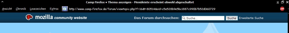

  • Menüleiste erscheint obwohl abgeschaltet
    • critic
    • 25. März 2010 um 09:52
    Das Symbol von AdBlock Plus kannst du auch in der Statuszeile anzeigen lassen. Wie verstehe ich das Anzeigen der Adresse in der Menüleiste? Screenshot möglich?
    Hab hier mal ein Teil Screenshot gepostet (80% größe des Orginals)
    Zum erst genannten benutze keine Statusleiste^^ (wollte anfangs einen vollen Screenshot posten aber wäre von den Maßen her zu groß geworden und wollte keinen zumuten die verkleinerte fassung zu ertragen)
    Kleine Anmerkung zu meinem Screenshot benutze eine andre Shell als normal Benutzer aber das Theme von Firefox ist das Standard Teil^^
