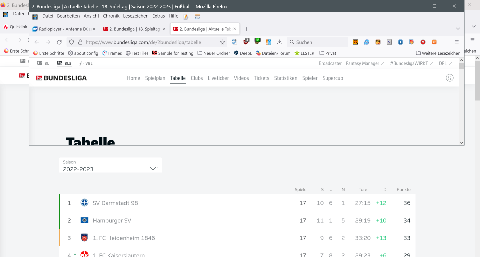

    Hallo aborix .
    Im Prinzip funtioniert es gut. :thumbup:
    Nur das neue Fenster ist immer kleiner :/
    Ich kann es vergrößern, aber bei einem erneuten Rechtsklick ist es wieder kleiner.
    Oder mache ich etwas falsch?
    2002Andreas
    27. November 2022 um 10:13
    Öffne mal mit Strg+N ein neues Fenster. Ist es gleich groß?

  • Quicklink-Button
    • aborix
    • 27. November 2022 um 22:16
    Webseiten sollen mit openWebLinkIn geöffnet werden:
    openTrustedLinkIn, openWebLinkIn
    Bei mehreren Fenstern funktioniert der Klick zwar in allen Fenstern, aber nur, solange das erste geöffnet bleibt. Schließt man das erste Fenster, geht in den anderen nichts mehr. Diesen Event Listener:
    toolbaritem.onclick = event => onClick(event);
    muss man anders handhaben.
