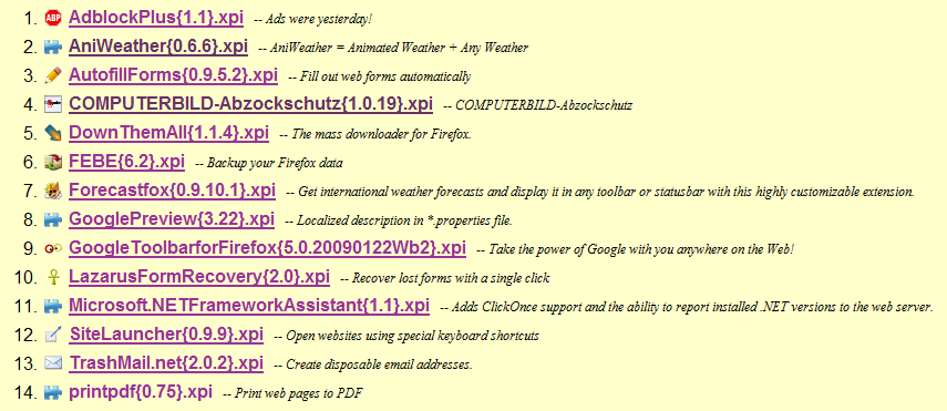

    Die Maus funkt. einwandfrei. In anderen Progis klappt das Zoomen per Mausrad wunderbar. Folgende Addins sind installiert:

    seit ich die Firefox Version ab 3.5 installiert habe, habe ich folgendes Problem: Das Zoomen per Strg + Mausrad funktioniert nicht mehr. Die Änderung der Seitengröße geht nur noch per [Strg] + [+] bzw. [Strg] + [-].
    Hat jemand eine Lösung für dieses Problem?
