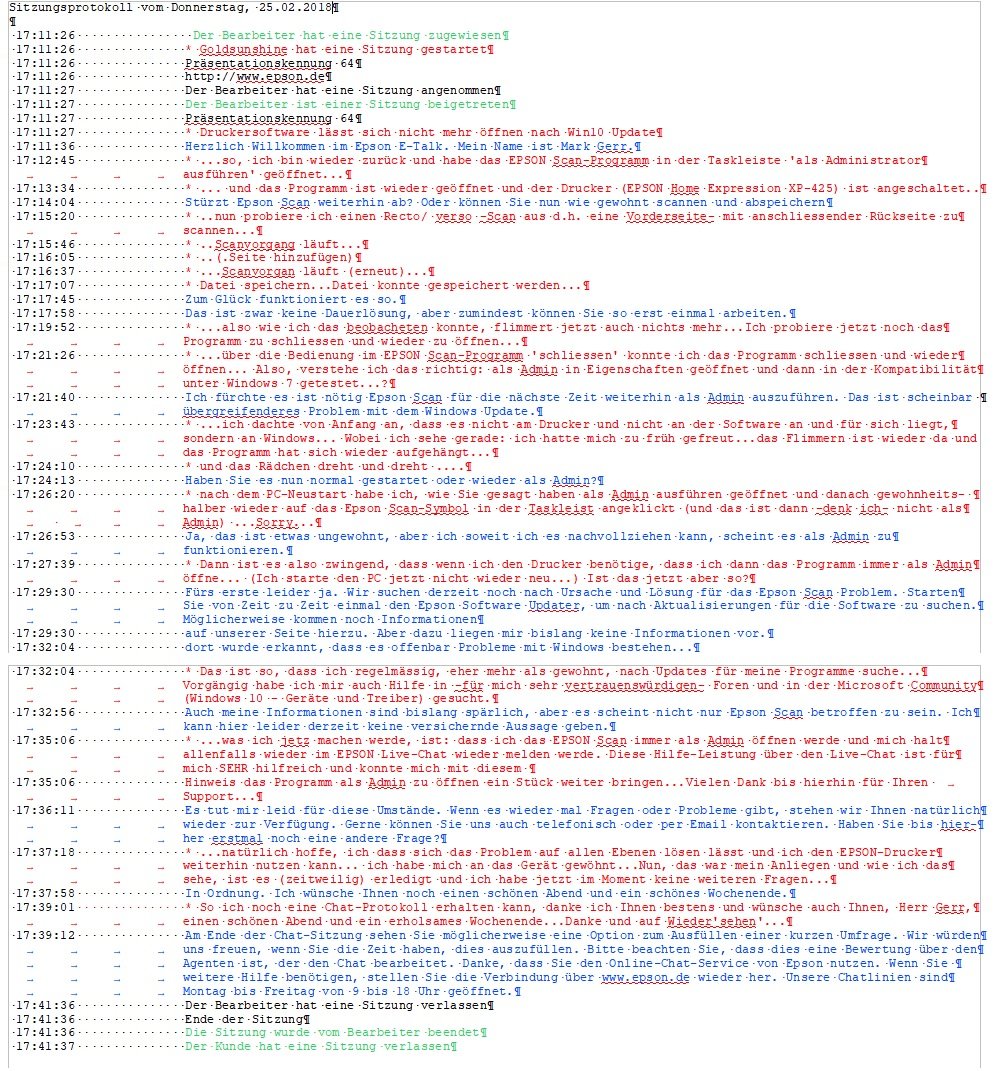

    Hallo zusammen... :D
    Hier trage ich noch den zweiten Teil des Sitzungsprotokolles vom Kontakt mit einem Berater auf dem EPSON e-Talk vom DO, 25.05.2018 nach:
    (Bei dem Kontak über e-Talk-Chat musste ich zeitweilig den PC neu starten und dadurch wurde der Chat unterbrochen und danach wieder aufgenommen...)
    17:11:26		Der Bearbeiter hat eine Sitzung zugewiesen
     17:11:26		* Goldsunshine hat eine Sitzung gestartet
     17:11:26		Präsentationskennung 64
     17:11:26		http://www.epson.de
     17:11:27		Der Bearbeiter hat eine Sitzung angenommen
     17:11:27		Der Bearbeiter ist einer Sitzung beigetreten
     17:11:27		Präsentationskennung 64
     17:11:27		* Druckersoftware lässt sich nicht mehr öffnen nach Win10 Update
     17:11:36		Herzlich Willkommen im Epson E-Talk. Mein Name ist Mark Gerr.
     17:12:45		* ...so, ich bin wieder zurück und habe das EPSON Scan-Programm in der Taskleiste 'als Administrator ausführen' geöffnet...
     17:13:34		* ... und das Programm ist wieder geöffnet und der Drucker (EPSON Home Expression XP-425) ist angeschaltet...[/color]
     17:14:04		Stürzt Epson Scan weiterhin ab? Oder können Sie nun wie gewohnt scannen und abspeichern
     17:15:20		* ..nun probiere ich einen Recto/ verso -Scan aus d.h. eine Vorderseite- mit anschliessender Rückseite zu scannen...
     17:15:46		* ..Scanvorgang läuft...
     17:16:05		* ..(.Seite hinzufügen)
     17:16:37		* ...Scanvorgan läuft (erneut)...
     17:17:07		* Datei speichern...Datei konnte gespeichert werden...
     17:17:45		Zum Glück funktioniert es so.
     17:17:58		Das ist zwar keine Dauerlösung, aber zumindest können Sie so erst einmal arbeiten.
     17:19:52		* ...also wie ich das beobacheten konnte, flimmert jetzt auch nichts mehr...Ich probiere jetzt noch das Programm zu schliessen und wieder zu öffnen...
     17:21:26		* ...über die Bedienung im EPSON Scan-Programm 'schliessen' konnte ich das Programm schliessen und wieder öffnen... Also, verstehe ich das richtig: als Admin in Eigenschaften geöffnet und dann in der Kompatibilität unter Windows 7 getestet...?
     17:21:40		Ich fürchte es ist nötig Epson Scan für die nächste Zeit weiterhin als Admin auszuführen. Das ist scheinbar ein übergreifenderes Problem mit dem Windows Update.
     17:23:43		* ...ich dachte von Anfang an, dass es nicht am Drucker und nicht an der Software an und für sich liegt, sondern an Windows... Wobei ich sehe gerade: ich hatte mich zu früh gefreut...das Flimmern ist wieder da und das Programm hat sich wieder aufgehängt...
     17:24:10		* und das Rädchen dreht und dreht ....
     17:24:13		Haben Sie es nun normal gestartet oder wieder als Admin?
     17:26:20		* nach dem PC-Neustart habe ich, wie Sie gesagt haben als Admin ausführen geöffnet und danach gewohnheitshalber wieder auf das Epson Scan-Symbol in der Taskleist angeklickt (und das ist dann -denk ich- nicht als Admin) ...Sorry...
     17:26:53		Ja, das ist etwas ungewohnt, aber ich soweit ich es nachvollziehen kann, scheint es als Admin zu funktionieren.
     17:27:39		* Dann ist es also zwingend, dass wenn ich den Drucker benötige, dass ich dann das Programm immer als Admin öffne... (Ich starte den PC jetzt nicht wieder neu...) Ist das jetzt aber so?
     17:29:30		Fürs erste leider ja. Wir suchen derzeit noch nach Ursache und Lösung für das Epson Scan Problem. Starten Sie von Zeit zu Zeit einmal den Epson Software Updater, um nach Aktualisierungen für die Software zu suchen. Möglicherweise kommen noch Informationen
     17:29:30		auf unserer Seite hierzu. Aber dazu liegen mir bislang keine Informationen vor.
     17:32:04		dort wurde erkannt, dass es offenbar Probleme mit Windows bestehen...
     17:32:04		* Das ist so, dass ich regelmässig, eher mehr als gewohnt, nach Updates für meine Programme suche... Vorgängig habe ich mir auch Hilfe in -für mich sehr vertrauenswürdigen- Foren und in der Microsoft Community (Windows 10 - Geräte und Treiber) gesucht. Auch
     17:32:56		Meine Informationen sind bislang spärlich, aber es scheint nicht nur Epson Scan betroffen zu sein. Ich kann hier leider derzeit keine versichernde Aussage geben.
     17:35:06		* ...was ich jetz machen werde, ist: dass ich das EPSON Scan immer als Admin öffnen werde und mich halt allenfalls wieder im EPSON Live-Chat wieder melden werde. Diese Hilfe-Leistung über den Live-Chat ist für mich SEHR hilfreich und konnte mich mit diesem
     17:35:06		Hinweis das Programm als Admin zu öffnen ein Stück weiter bringen...Vielen Dank bis hierhin für Ihren Support...
     17:36:11		Es tut mir leid für diese Umstände. Wenn es wieder mal Fragen oder Probleme gibt, stehen wir Ihnen natürlich wieder zur Verfügung. Gerne können Sie uns auch telefonisch oder per Email kontaktieren. Haben Sie bis hierher erstmal noch eine andere Frage?
     17:37:18		* ...natürlich hoffe, ich dass sich das Problem auf allen Ebenen lösen lässt und ich den EPSON-Drucker weiterhin nutzen kann... ich habe mich an das Gerät gewöhnt...Nun, das war mein Anliegen und wie ich das sehe, ist es (zeitweilig) erledigt und ich habe j
     17:37:18		etzt im Moment keine weiteren Fragen...
     17:37:58		In Ordnung. Ich wünsche Ihnen noch einen schönen Abend und ein schönes Wochenende.
     17:39:01		* So ich noch eine Chat-Protokoll erhalten kann, danke ich Ihnen bestens und wünsche auch Ihnen, Herr Gerr, einen schönen Abend und ein erholsames Wochenende...Danke und auf Wieder'sehen'...
     17:39:12		Am Ende der Chat-Sitzung sehen Sie möglicherweise eine Option zum Ausfüllen einer kurzen Umfrage. Wir würden uns freuen, wenn Sie die Zeit haben, dies auszufüllen. Bitte beachten Sie, dass dies eine Bewertung über den Agenten ist, der den Chat bearbeite
     17:39:12		t. Danke, dass Sie den Online-Chat-Service von Epson nutzen. Wenn Sie weitere Hilfe benötigen, stellen Sie die Verbindung über www.epson.de wieder her. Unsere Chatlinien sind Montag bis Freitag von 9 bis 18 Uhr geöffnet.
     17:41:36		Der Bearbeiter hat eine Sitzung verlassen
     17:41:36		Ende der Sitzung
     17:41:36		Die Sitzung wurde vom Bearbeiter beendet
     17:41:37		Der Kunde hat eine Sitzung verlassen
    [Wollte den angefügten Code noch mit Farbe bearbeiten, um den Dialog besser zu verfolgen...ging irgendwie nicht...Habe mich mit *Stern markiert.]

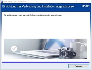

  • Druckersoftware lässt sich nicht mehr öffnen nach Win10 Update
    • Goldsunshine
    • 23. Mai 2018 um 19:19

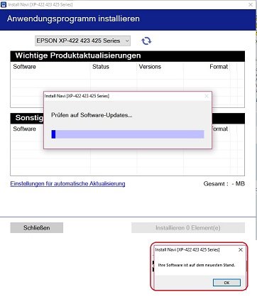

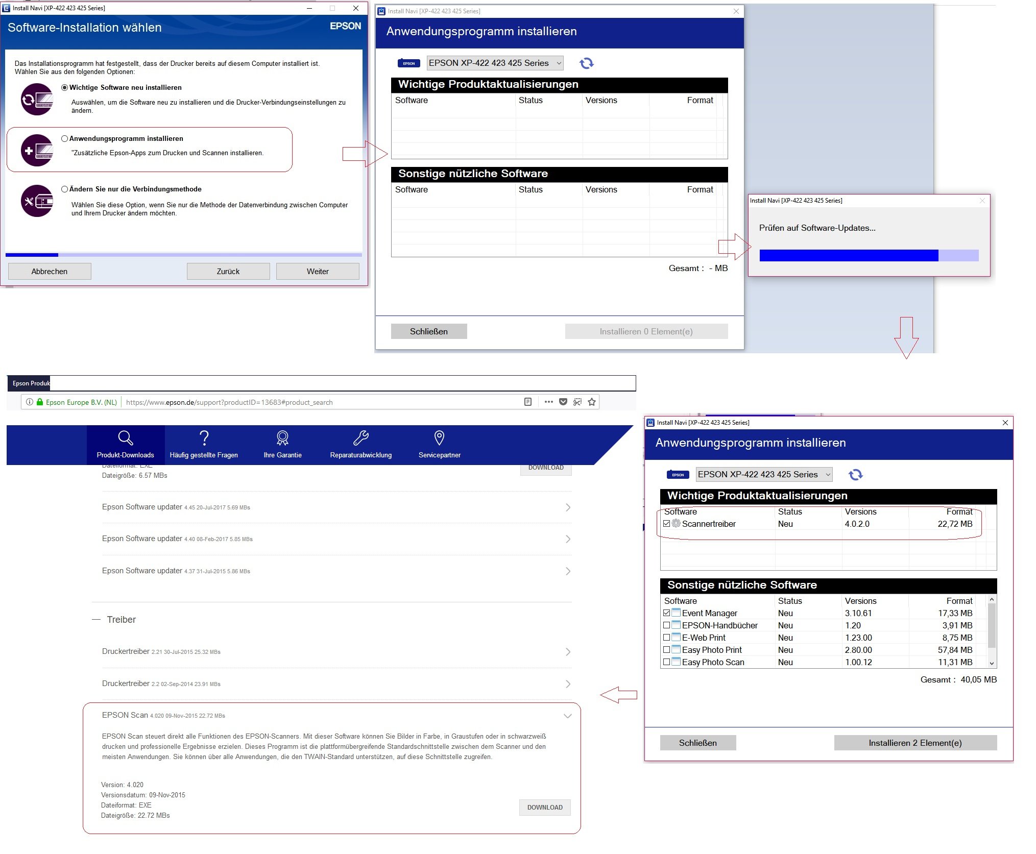

    • Goldsunshine
    • 23. Mai 2018 um 18:24
    Hallo zusammen... :)
    Vielen lieben Dank...
    Folgendes habe ich gemacht: [list=1][*]Über Systemsteuerung -> Programme deinstallieren, alle Programme und Komponenten von Epson (Drucker) deinstalliert. [*]Im Gerätemanager -> Drucker den/die Treiber deinstalliert -Gerät deinstalliert,[*]Habe den PC heruntergefahren und danach wieder gestartet [*] Von der Epson-Seite zu EPSON Expression Home XP-425 das Product Setup (Version: 1.1,Versionsdatum: 25-Aug-2015, Dateiformat: EXE, Dateigröße: 6.57 MBs) heruntergeladen und installiert [*] "Das Installationsprogramm hat festgestellt, dass der Drucker auf diesem PC installiert ist/war (...)" => 'Software-Installation wählen' [*] habe 'Anwendungsprogramm installieren' gewählt:
    [attachment=1]EPSON Product Setup - Softwareinstallation - Software-Installation wählen.jpg[/attachment]
    [attachment=0]EPSON Anwendungsprogramm installieren - Software auf dem neusten Stand.jpg[/attachment]
    Der Drucker war die ganze Zeit über ausgeschaltet und ich wurde während des Installationsprozesses nie aufgefordert den Drucker anzuschalten...

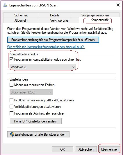

    • 23. Mai 2018 um 00:14
    Guten Abend...
    @ 'AngelOfDarkness': :D auch Dir lieben Dank, dass Du Dich gemeldet hast...
    (...)Klappt die Installation nicht, dann solltest du die aktuellen Treiber manuell installieren, dies machst du dann über den Kompatibilitätsmodus zu Windows 8. (...)
    [attachment=0]Programm EPSON Scan - Eigenschaften von EPSON Scan - Kompatibiltätsmodus.jpg[/attachment] ...ist das hier?

    @ 'Fox2Fox': Hallo :D lieben Dank, dass Du Dich gemeldet hast...
    Damit ich das richtig verstehe:
    Da würde ich so vorgehen:
      1. Den installierten Drucker-Treiber deinstallieren(...)
    • Ich gehe in den Gerätemanager unter -> 'Drucker' klicke den angezeigten ->'EPSON XP-422 423 425 Series' mit rechts-klick an und wähle 'Gerät deinstallieren' ?
      [list]2. (...) Drucker hardwaremäßig entfernen
      Ich gehe in Systemsteuerung unter 'Programme' unter -> 'Programme und Features' unter -> 'Programme deinstallieren' und deinstalliere alle Programme und Komponenten von EPSON (Drucker) ?
      [list] 3. Rechner neu starten.
      Ok...alles klar ...dann
      4. Treiber downloaden und gemäß Anleitung installieren
      Ich habe eine Original-EPSON XP-422 423 425 series' Software Disc (Vol. 1.1) (weiss nicht mehr aus welchem Jahr...) Soll ich nun von dieser Software-Disc das Programm installieren und danach das Programm aktualisieren oder ist es besser von der EPSON Support Seite für den EPSON Expression Home XP-425: [list]
    • das Product Setup (Version: 1.1, Versionsdatum: 25-Aug-2015, Dateiformat: EXE, Dateigröße: 6.57 MBs)
      mit dem
    • Epson Software Updater (Version: 4.45, Versionsdatum: 20-Jul-2017, Dateiformat: EXE, Dateigröße: 5.69 MBs) und
    • Fotobearbeitungssoftware,
    • Netzwerkprogramme und noch
    • Andere Software herunter zu laden? und danach nach Aktualisierungen suchen...
    - Muss der Drucker dabei an- oder ausgeschaltet sein?
    Vielen lieben Dank für Eure Hilfe...

    Hallo zusammen :D
    ...nach langer Zeit, die ich nicht mehr hier im Forum war, benötige ich Eure hilfe:
    mir ist aufgefallen, dass mein Drucker Epson Home XP-425 seit dem Windows 10 Update: "Funktionsupdate für Windows10, Version 1803, Erfolgreich installiert am 18.05.2018" resp. die Software auf dem PC 'Epson Scan' sich nicht mehr öffnens lässt.
    Oder wenn sich das 'Epson Scan'-Programm öffnen lässt, dann kann ich scannen oder so, aber danach bricht die Kommunikation mit dem Drucker ab und der Desktop friert ein...
    Auf der EPSON Produkt Seite zum Epson XP-425 steht u.a. 'Seit dem Update auf Windows 10 lässt sich Epson Scan nicht mehr öffnen' => Habe überprüft, ob:
    • 'Überprüfen Sie, ob Epson Scan im Kompatibilitätsmodus ausgeführt wird'.
      Zur Auswahl in der Kompatibilitätseinstellungen standen für Windows, das 7 und 8 zur Verfügung. Da habe ich das 8 gewählt, danach auf 'Problembehandlung für die Programmkompatibilität ausführen' geklickt. Das Programm wurde getestet und lief gut, die Einstellungen waren gut...
    • 'Prüfen Sie ob der WIA Service ausgeführt wird.' Die Einstellungen bei mir waren so, wie auf dem Screenshot.
    ...und was mir auch aufgefallen ist, dass ein verkleinertes Rechteck des EpsonScan auf dem Destop hin- und her flimmert...
    ...die Software des Druckers ist aktualisiert und auf dem neusten Stand (gem. EpsonScan) und die Druckertreiber wurden über Gerätemanager aktualisiert...
    Auf der Microsoft-Support Seite steht:'Beheben von Druckerproblemen in Windows 10'
    • Sicherstellen, dass der Drucker eingeschaltet und angeschlossen ist.
    • Ausführen der Druckerproblembehandlung
    • Aktualisieren der Druckertreiber
    • Druckspooler löschen oder zurücksetzten
    Habe ich gemacht: Drucker ist an und angeschlossen, Druckerproblembehandlung habe ich mehrmals durchgeführt und dort wurden Probleme gelöst und auch Druckspooler zurückgesetzt oder gelöscht...
    ODER: Beheben von Druckerproblemen nach einer Aktualisierung oder einem Upgrade auf Windows10 => 'Überprüfen, ob der Gerätestatus Ihres Geräts nicht angegeben ist' ...mein Drucker wird angegeben...Hilft mir jetzt auch nicht weiter...
    (Während ich das jetzt poste, ist der Desktop eingefroren...das Programm EpsonScan lässt sich nicht bedienen...)
    Ich komme nicht weiter...Was soll ich tun?
