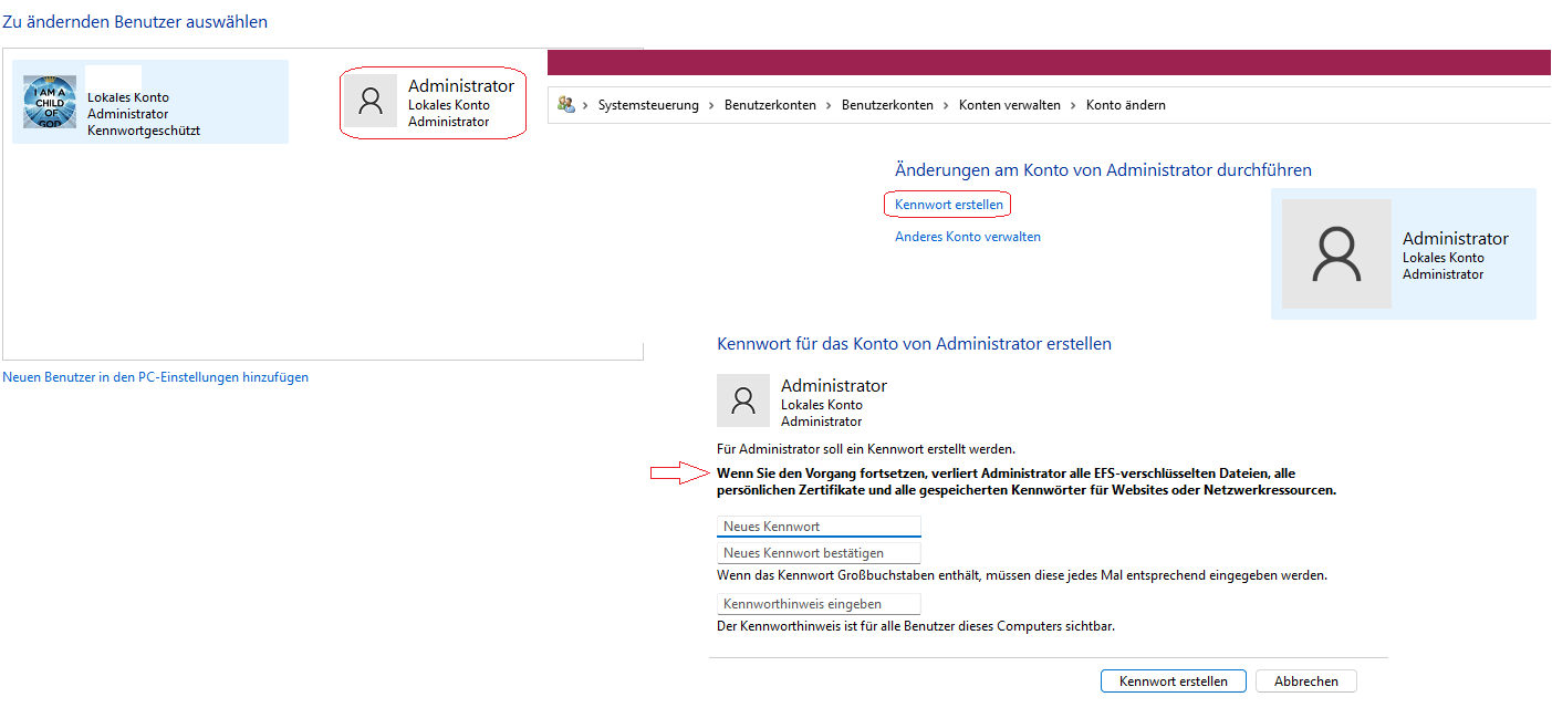

    Also Du meinst mit 'nichts', dass ich kein Pass- resp. Kennwort setzen soll für das 'versteckte' Administrator-Konto, welches mir angezeigt wird, wie ich im Thread #23 geschrieben hatte und wie ich zuvor in Thread #22 vorgegangen bin...?
    Im Thread #19 hatte ich bereits gefragt, ob ich denn ein Passwort setzen müsste... Das war jedoch noch bevor ich das Video:
    'So aktivierst Du das versteckte Administrator-Konto!' (von der Seite heimnetzwerk-und-wlan-hilfe.com) angeschaut hatte und sah, wie ich
    das Administrator-Konto aktivieren kann...
    'DeJaVu' hatte mir im Thread#21 geraten ein Passwort zu setzen:
    Jedes Konto sollte ein Passwort haben, allein aus technischen Gründen schon, Windows eben.
    Es geht ja darum, dass ich mich bei einem Neustart eben mit diesem Administrator-Konto anmelde und dann bei meiner (externen) WD-Festplatte mit rechtsklick unter -> Eigenschaften -> Sicherheit -> Erweitert

    Nachdem ich gesehen habe, dass ich nun nachträglich doch noch ein Kennwort für das 'versteckte' Administrator-Konto setzen und dass ich keine EFS-verschlüsselte Dateien habe, welche mir dadurch verloren gehen könnten...
    • ist jetzt meine Frage nochmal (sicherheitshalber): Kann ich ein Kennwort setzten für dieses 'versteckte' Administrator-Konto wie im Screenshot in Thread#27 gezeigt ist?

    ...ich habe gesehen, dass ich bei diesem 'versteckten' Administrator-Konto, welches mir nun angezeigt wird unter Benutzerkonten -> anderes Konto verwalten bei diesem ein Kennwort erstellen könnte:
    Den Satz:
    (:!:) "Wenn Sie den Vorgang forstsetzen, verliert Administrator alle EFS-verschlüsselten Dateien, alle persönlichen Zertifikate und alle gespeicherte Kennwörter für Wesites oder Netzwerkressourcen."
    verstehe ich insoweit nicht, was das in der Konsequenz heisst.
    Soll ich nun ein Pass- resp. Kennwort setzten?
    ... werde mich später wieder melden...
    Ich habe nun den 'versteckten' Administrator über: C:\windows\system32> net user administrator /active: no abgemeldet...
    und in den Benutzerkonten -> anderes Konto verwalten erscheint er nicht mehr....

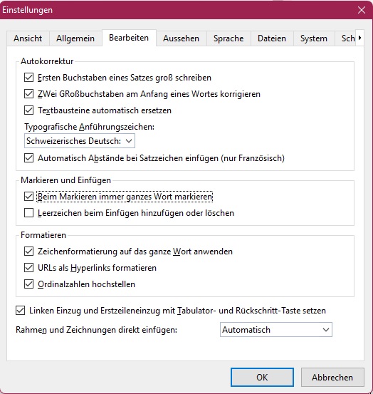

    dejavu: ;) Hallo... und danke nochmals..."Und das funktioniert bei dir nicht? Werden Links/Email bei dir denn überhaupt Blau markiert?"
    auf Deine Frage: Nein, das hat nicht funktioniert... Die Links, die eigentlich im Text unterlegt, d.h. verknüpft und hätten beim Darüberfahren mit der Maus im Text blau markiert erscheinen sollen...
    gabinski: :) Hey, hallo... Danke, dass Du Dich gemeldet hast ... Ich habe diese Version: FreeOffice TextMaker 2021 (rev F1036.1015) 32bit (von SoftMaker)... und bin in den Einstellungen unter 'Bearbeiten' schauen gegangen:
    ... und bei 'URLs als Hyperlinks formatieren' ist ein Haken im Kästchen...
    Irgendwie finde ich es schon komisch... vielleicht geht es bei meiner Version von TextMaker einfach nicht... ;) ...aber das werde ich auch noch herausfinden...

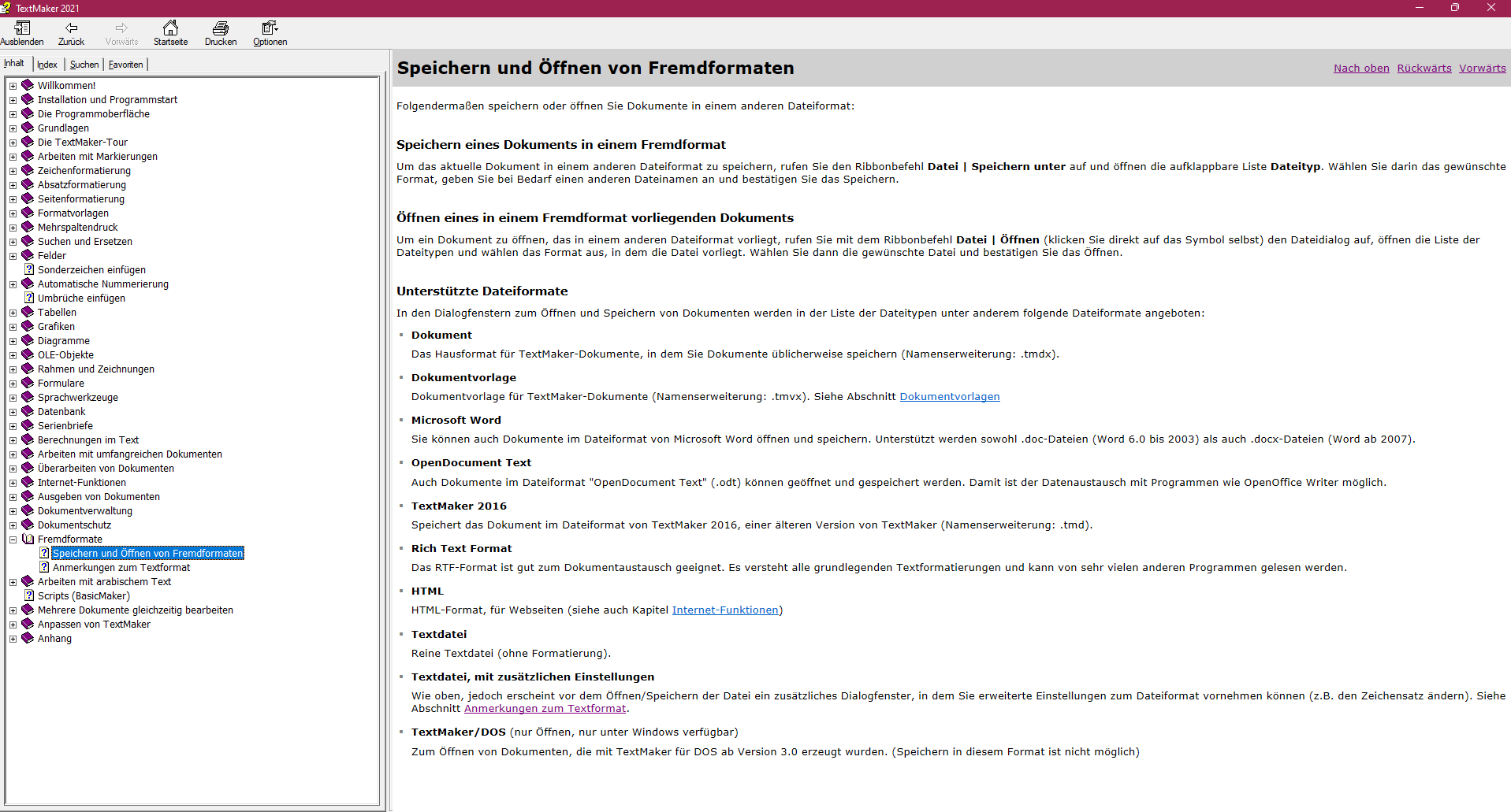

    Das hatte ich vorgängig gemacht, wie Du schreibst 'die Maus auf ein Objekt (Anmerk. Goldsunshine: resp. einen Link) halten und den Hinweis ansehen' ...
    Gemäss der 'Hilfe' von FreeOffice " Speichern und Öffnen von Fremdformaten: Microsoft Word
    Sie können auch Dokumente im Dateiformat von Microsoft Word öffnen und speichern. Unterstützt werden sowohl .doc-Dateien (Word 6.0 bis 2003) als auch .docx-Dateien (Word ab 2007)."
