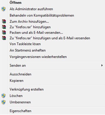

    • 12. Januar 2019 um 00:25
    Also irgendetwas stimmt nicht., weil wenn man bei C:\Program Files\Mozilla Firefox auf das Firefox Icon mit der rechten Maustaste anklickt, dann kommt das man Firefox von der Taskleiste lösen kann, obgleich ja dies definitiv nicht der Fall ist (siehe Bild).

    Danke, aber es hilft auch nicht. Firefox lässt sich nicht mehr auf die Taskleiste heften.
    In der Zwischenzeit hatte ich auch noch das Problem, dass Outlook beim klick auf den Hyperlink die Meldung "Dieser Vorgang wurde wegen Beschränkungen auf diesem Computer abgebrochen" brachte. Habe IE zum Standartbrowser gemacht und in der Registry folgende Änderungen machen müssen:
    .htm – Standard-Wert in „htmlfile“
    .html – Standard-Wert in „htmlfile“
    .mdbhtml – Standard-Wert in „Accesshtmlfile“
    .mht – Standard-Wert in „mhtmlfile“
    .mhtml – Standard-Wert in „mhtmlfile“
    .shtm – Standard-Wert in „htmlfile“
    .shtml – Standard-Wert in „htmlfile“
    .stm – Standard-Wert in „htmlfile“
    Jetzt kann ich vom Outlook die Hyperlinks wieder direkt im IE öffnen. Aber Firefox lässt sich immer noch nicht an die Taskleiste heften!!! Die Verknüpfung auf dem Desktop funktioniert einwandfrei.
